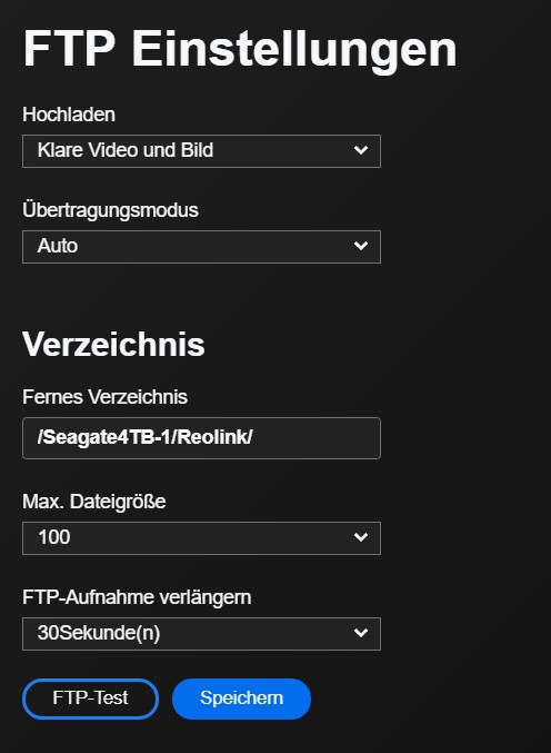

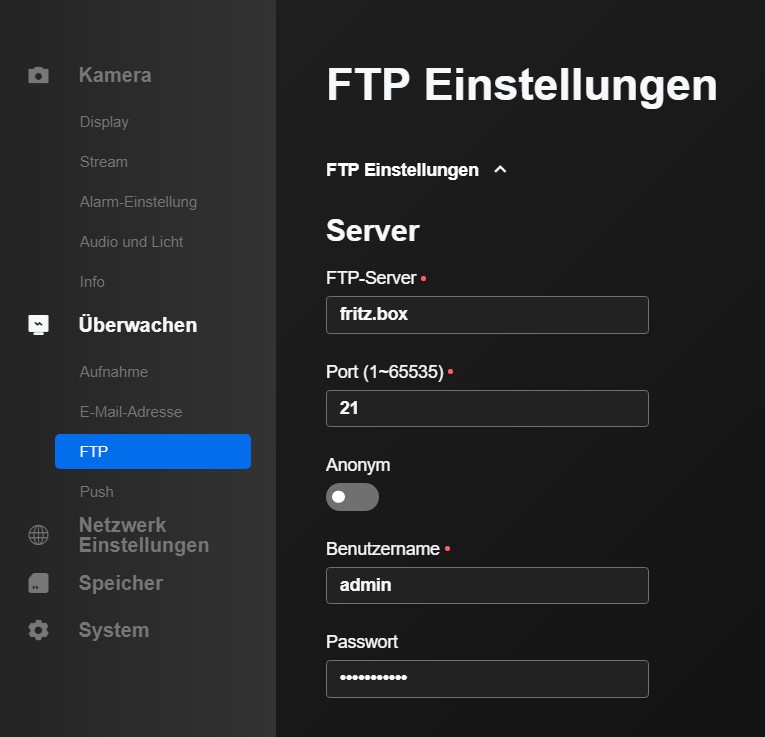

Wie muss denn die Syntax für den Zugriff auf den FTP Ordner sein?
EDIT: Okay, hat wieder geklappt. :)
Man muss den Computernamen im Netzwerk und den Laufwerksnamen weglassen und direkt im Ordner starten. Bei mir sieht das aus wie in der Anlage.
