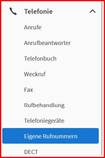

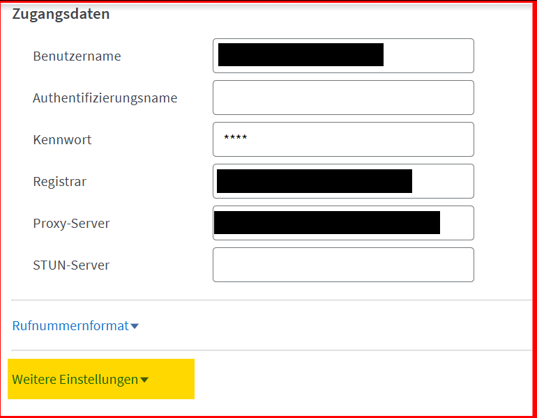

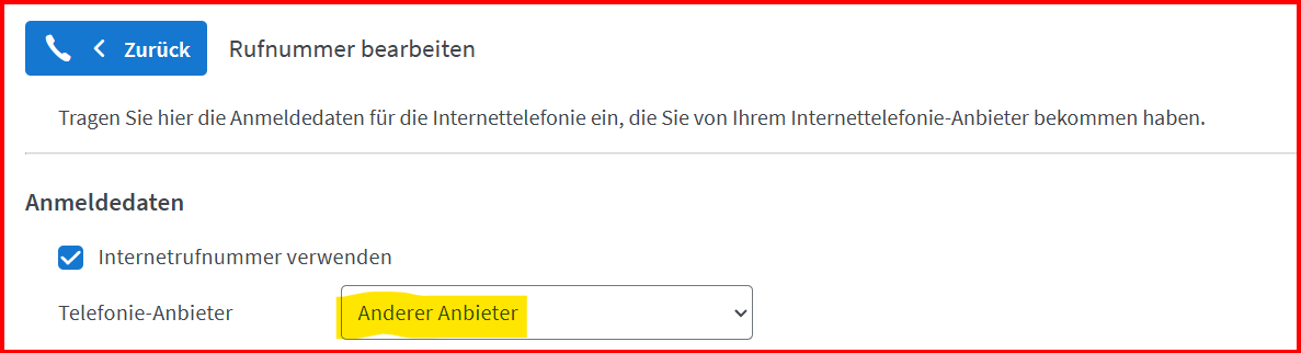

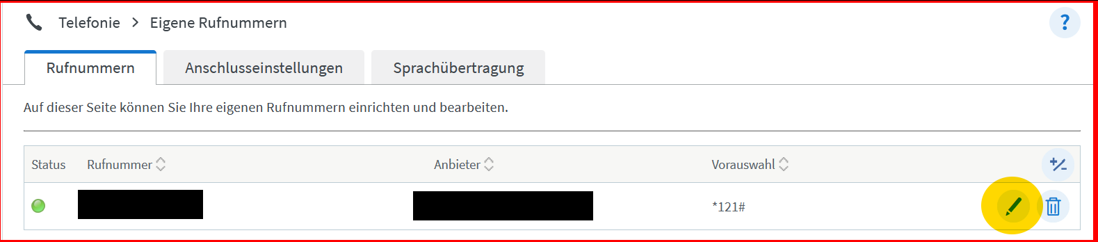

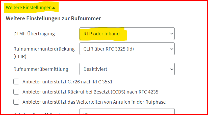

Das heißt, du warst im Menü "Eigene Rufnummern", hattest dann bei der Rufnummer auf das Stift-Symbol geklickt, von "Congstar (tel)" auf "Anderen Anbieter" gewechselt und jetzt findest du die Option "Weitere Einstellungen" nicht? Du hast auch ganz runter gescrollt? Die Option ist ganz unten:
Schritt 1:
Schritt 2:
Schritt 3:
Schritt 4 (ganz runter scrollen):
Schritt 5:
