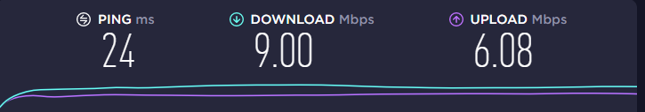

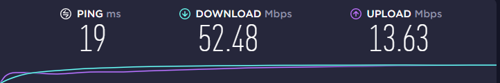

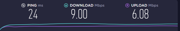

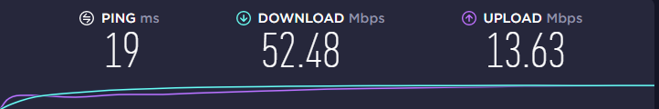

Ich habe den Fritz Repeater 2400 seit nun mehr als ein Jahr. Leider bietet er nicht mehr die Geschwindigkeit die er noch vor ein paar Wochen aufwies von 40Mbit's. Jetzt kann er nur noch max 12 Mbit's bereitstellen irgendwie. Manchmal ist er kurzweilig in der Lage die 40Mbit's wieder zu bieten. für ein paar Stunden manchmal auch nur Minuten. Ich habe alles ausprobiert den Fritz Repeater komplett auf Werkseinstellungen zurückgesetzt und neu konfiguriert. Aber es zeigte sich keine Besserung der Geschwindigkeit von den 12Mbit's. Mir ist aufgefallen wenn ich den Repeater für ein paar Tage ausgesteckt lasse und dann wieder einstecke habe ich wie erwähnt kurzweilig wieder die 40 - 50 Mbit's. Des weiteren sei zu erwähnen. dass ich den Repeater aufgrund seiner Position im Schlafzimmer immer ausstecke bevor ich schlafen gehe. Ohne Repeater erreiche ich 45 Mbit's von 60 Mbit's die am Router anliegen(mit Verbindung über WLan). Habt Ihr vielleicht eine Idee an was es liegen könnte?
VG
Legendsy

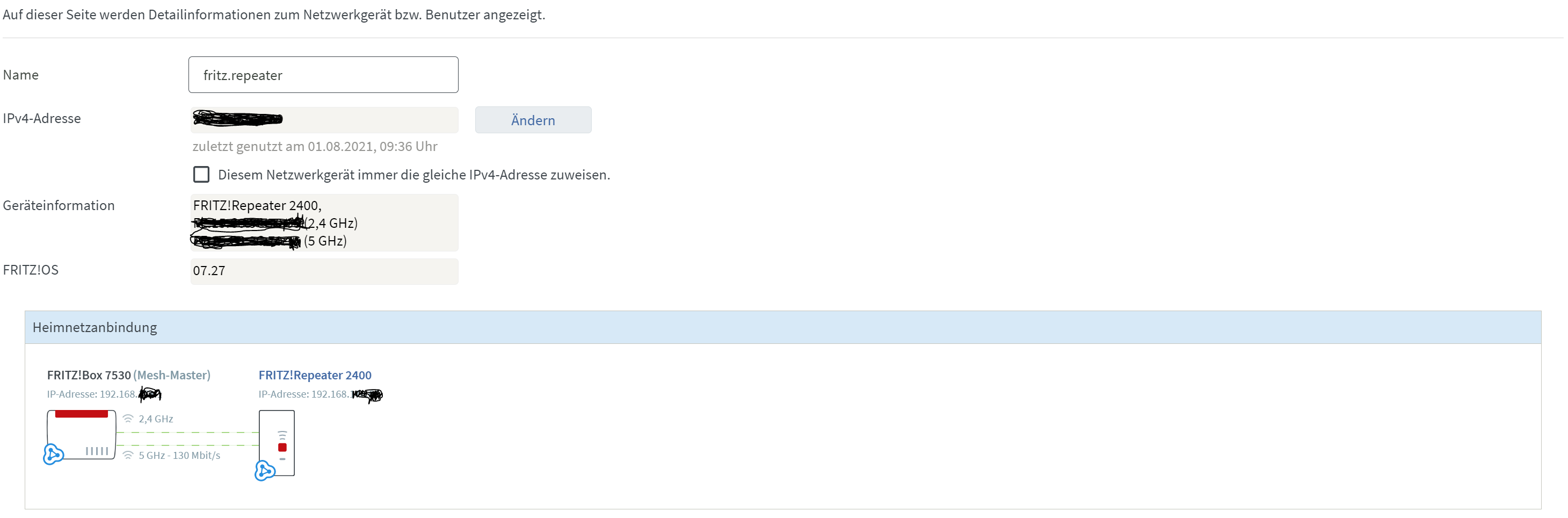

Wie ist der Empfangspegel des Repeaters?
(Heimnetz >Netzwerk und dann hinter dem Repeater auf den blauen Stift drücken, falls es eine Fritzbox ist)

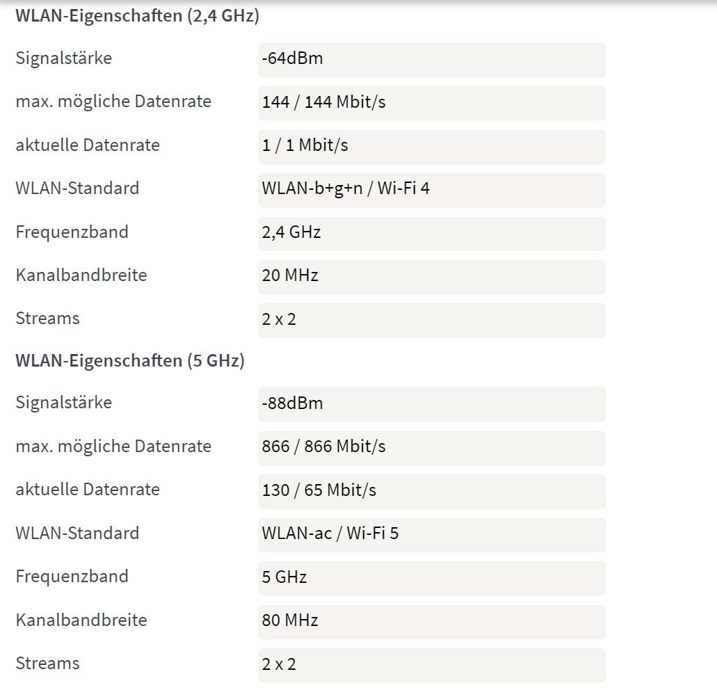

Bei 2,4 oder 5 GHz?
Besser wäre die Übersicht aus dem Menue:
Heimnetz > Netzwerk und dann den blauen Stift hinter dem Repeater drücken
Desweitern:
Wechsel zwischen 2,4 und 5 GHz zulässig?

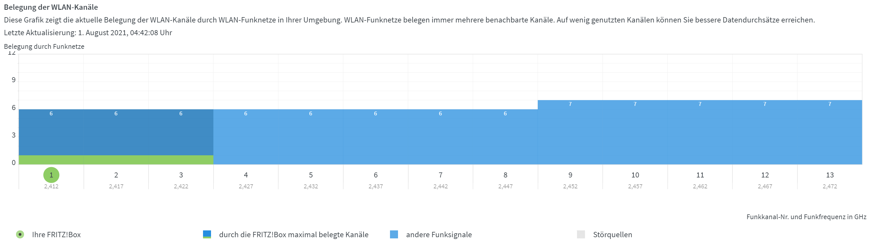

Kanalwahl (automatisch oder fest)?
Auslastung der WLA-Kanäle?

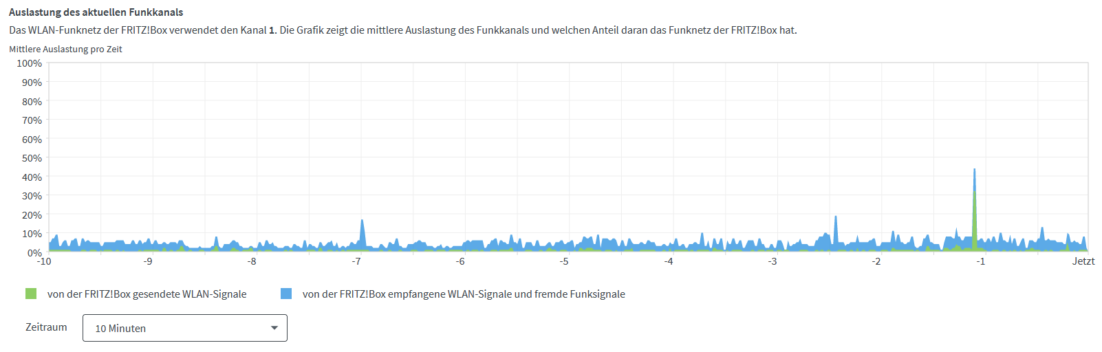

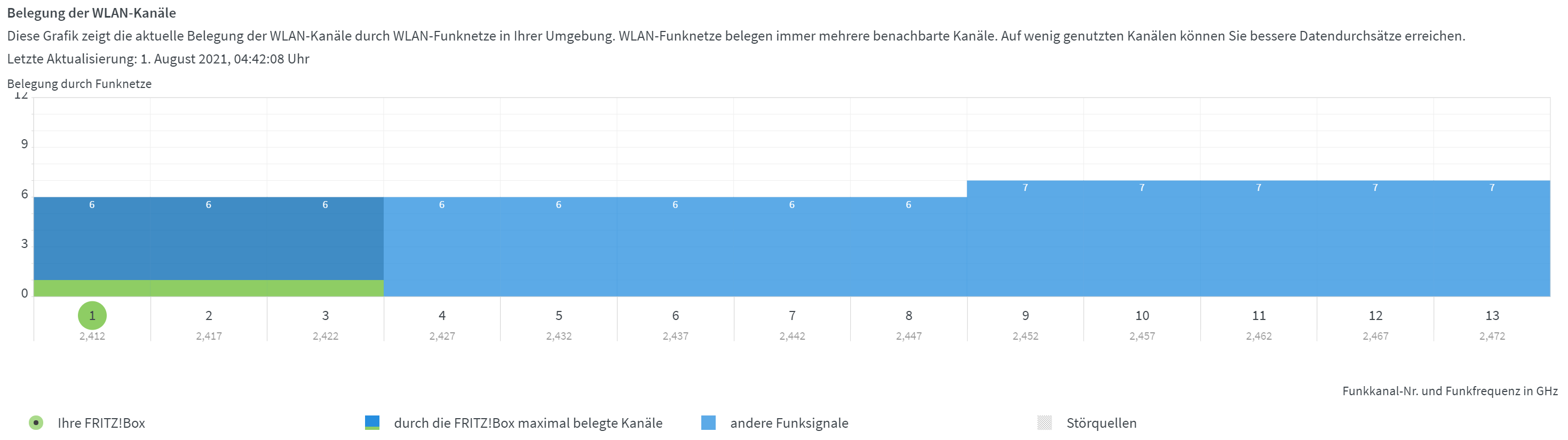

GHZ: Bei 2,4 und 5GHZ läuft der Router
Wechsel: Ja ist zulässig da automatisch gewählt wird von der Fritz!Box

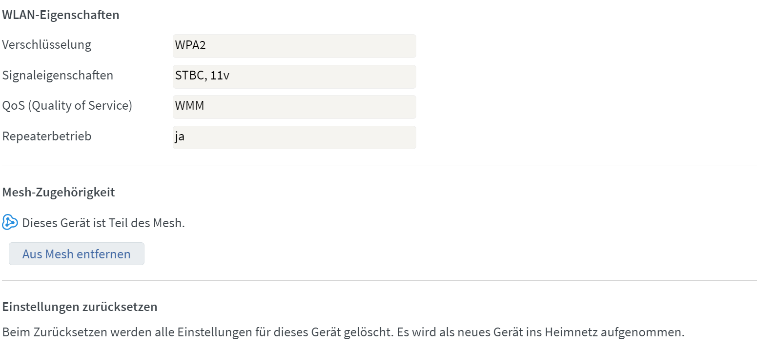

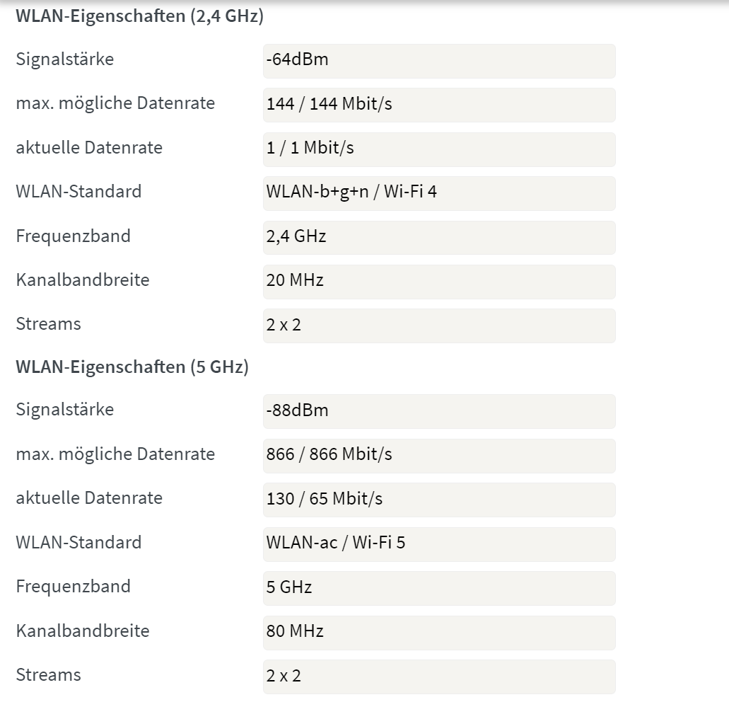

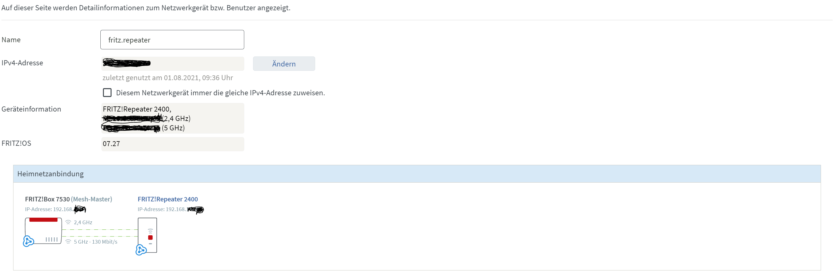

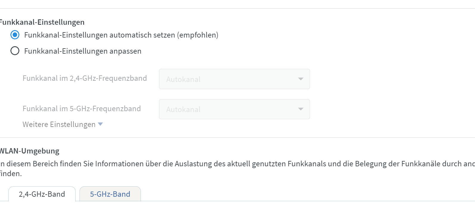

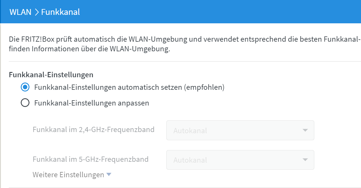

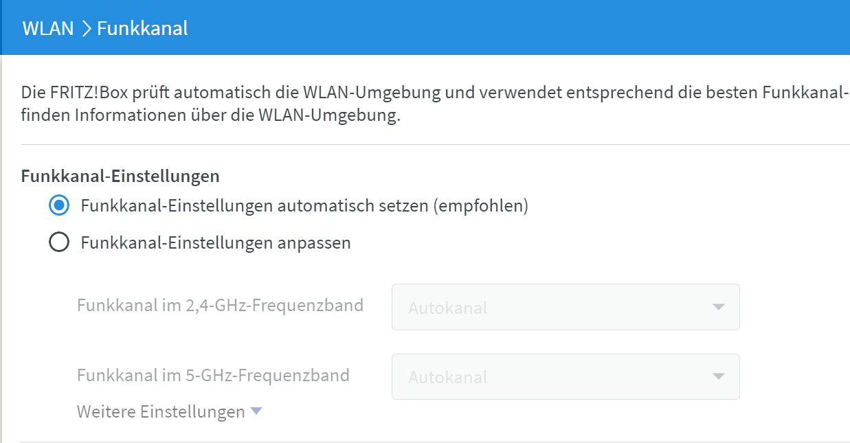

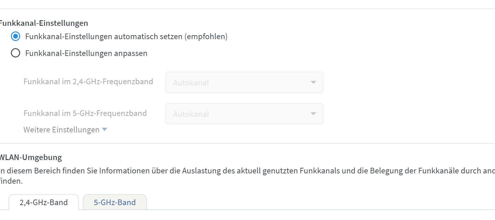

Zum Testen würde ich zunächst mal auf feste Kanäle stellen.
Wie sind die anderen Einstellungen die ich in #16 gepostet habe?
Interessant die angezeigte Geschwindigkeit bei 2.4ghz. Die hat seit Tagen mein Handy, wenn ich im 2.4ghz Netz auf dem Balkon bin. Da ist quasi kein Internet mehr da.
Springt es auf 5ghz rennt es wieder.
So mal als Ansatz..

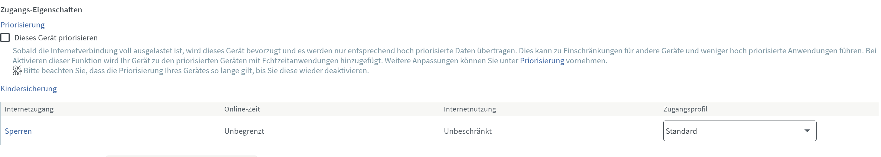

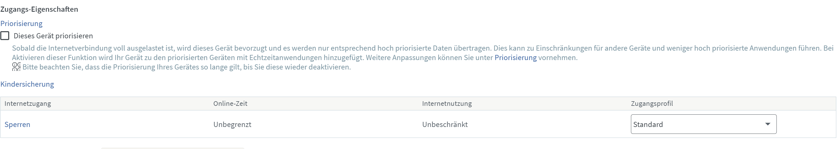

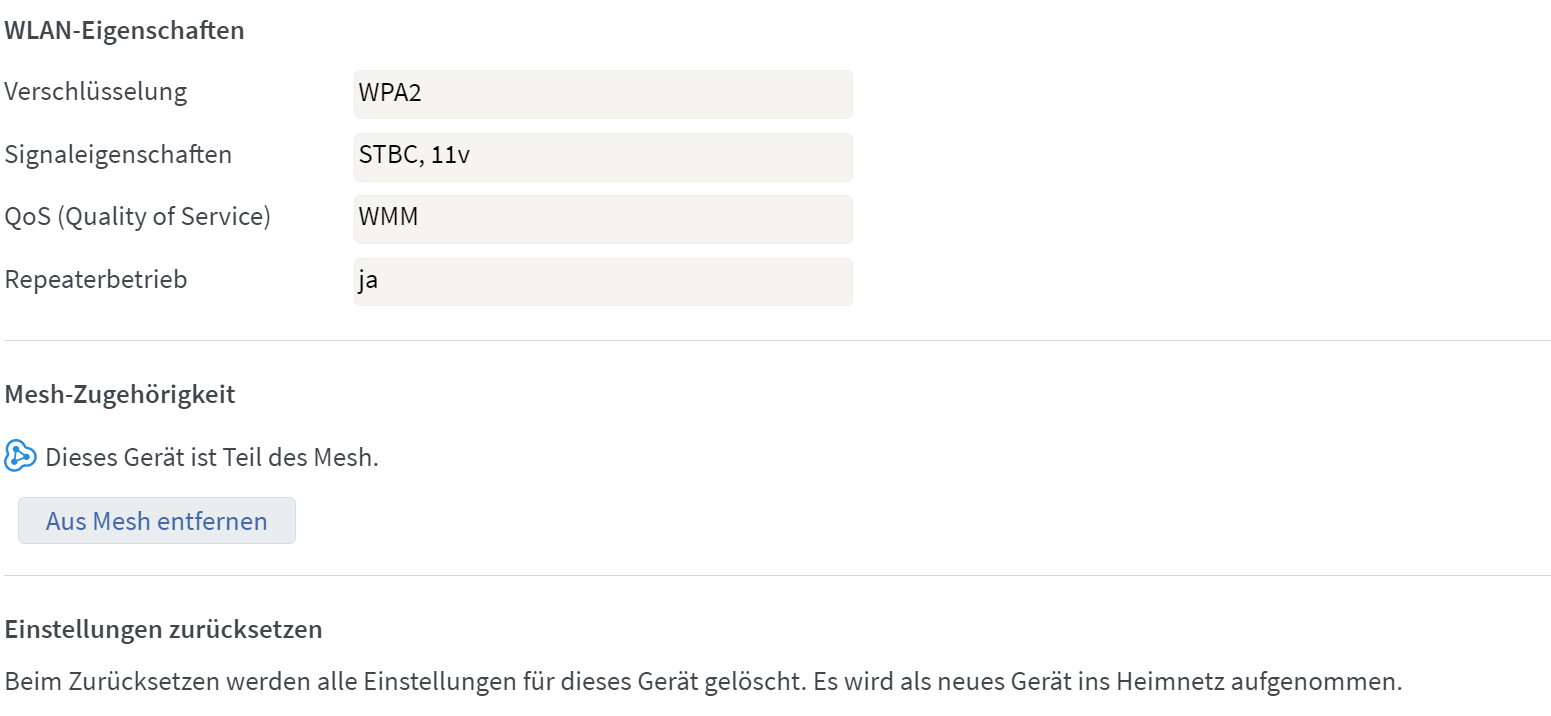

Die anderen Einstellungen sind den nachfolgenden Bildern zu entnehmen. und werde ich mal versuche das mit festen Kanälen zu lösen.
