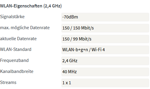

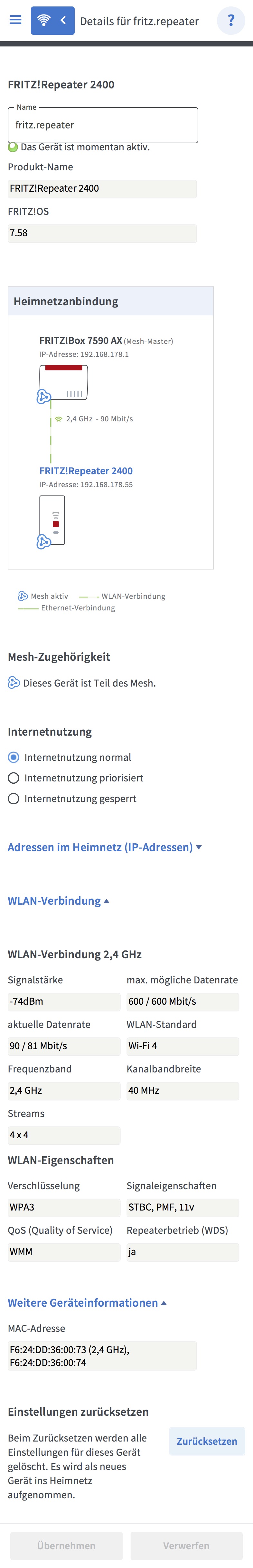

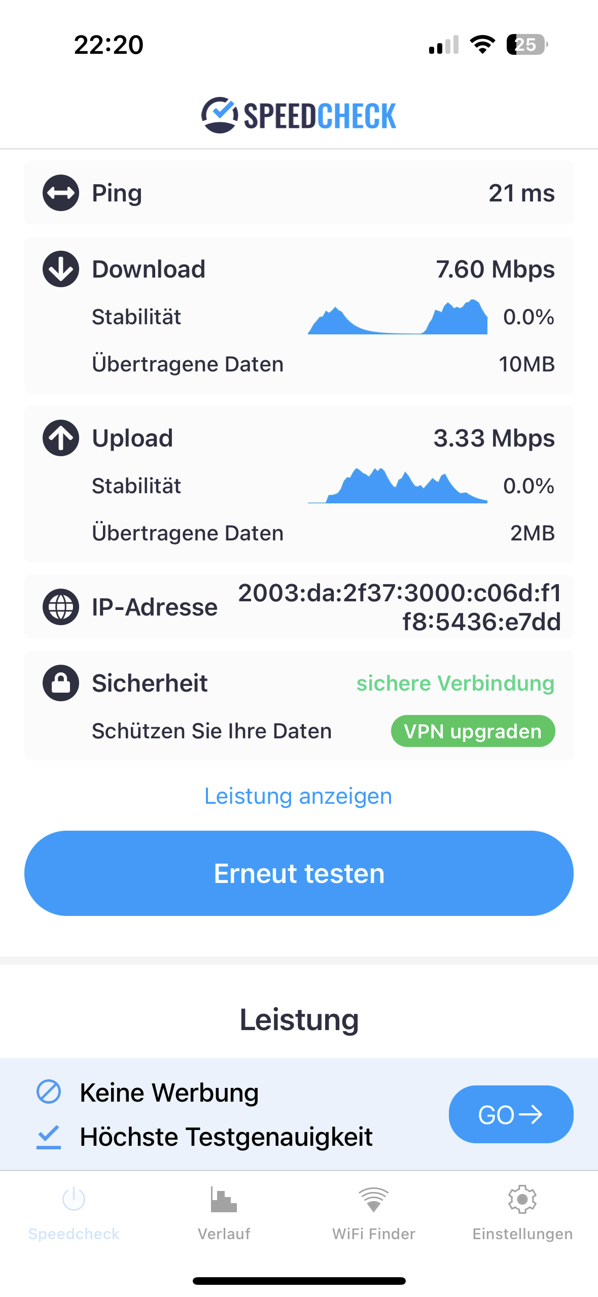

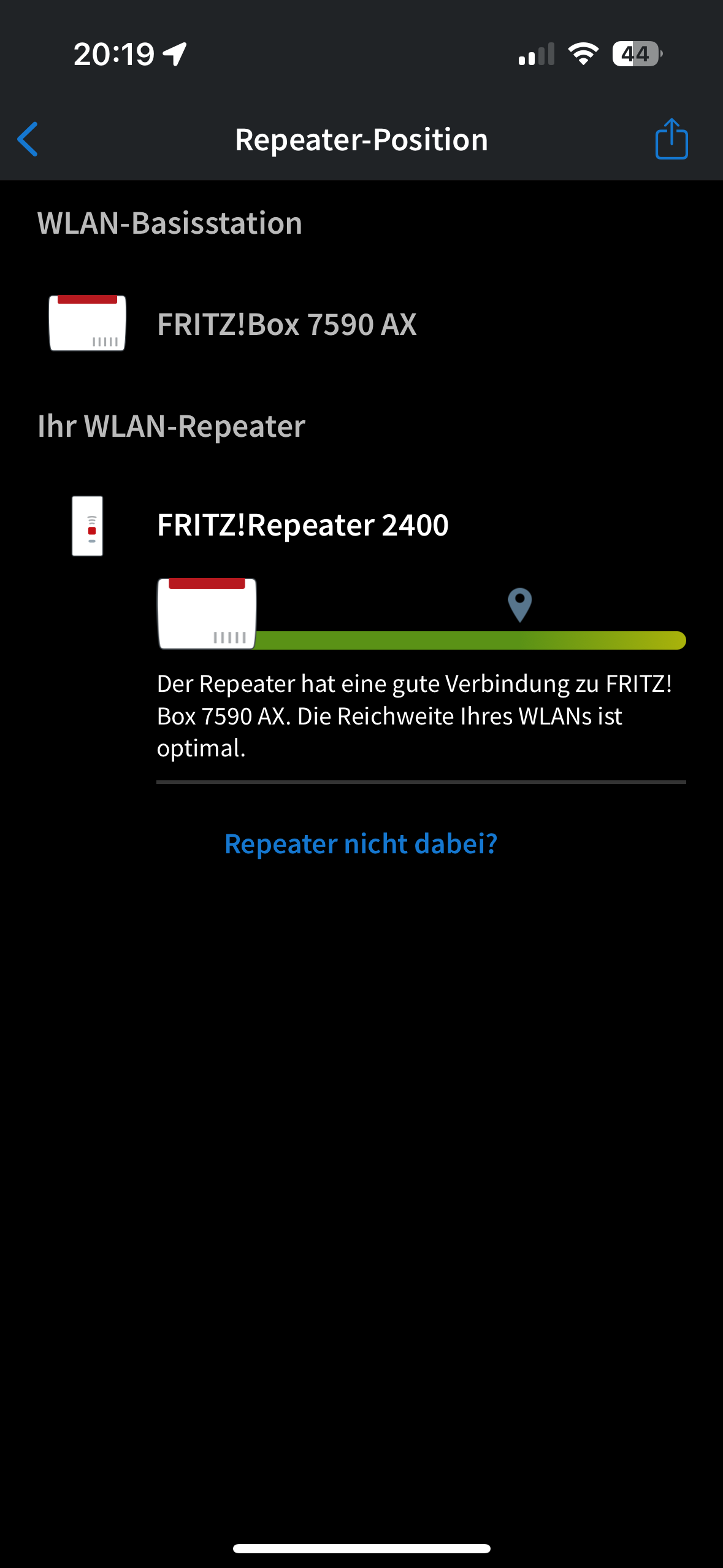

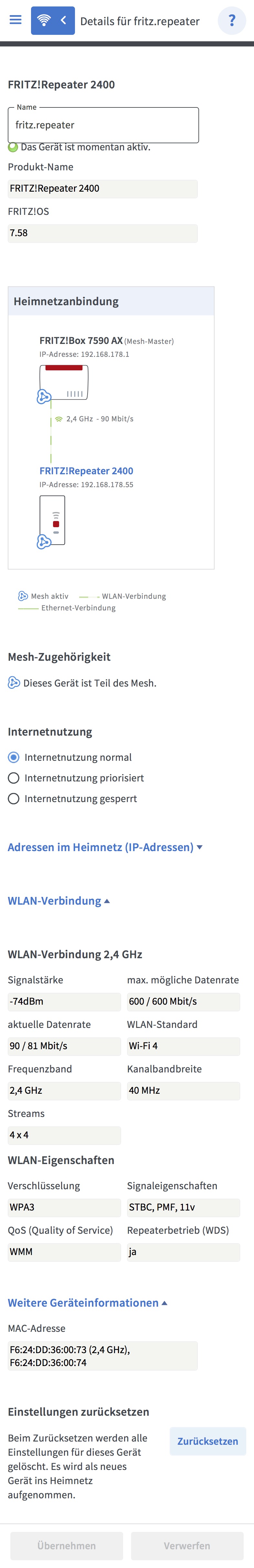

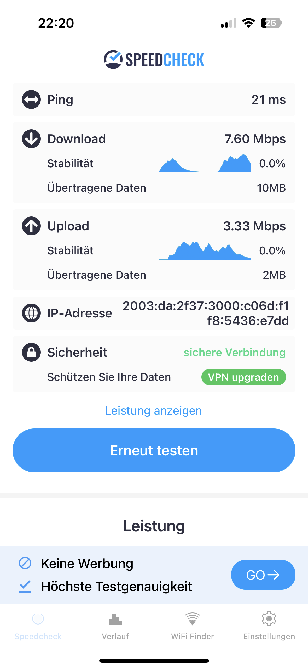

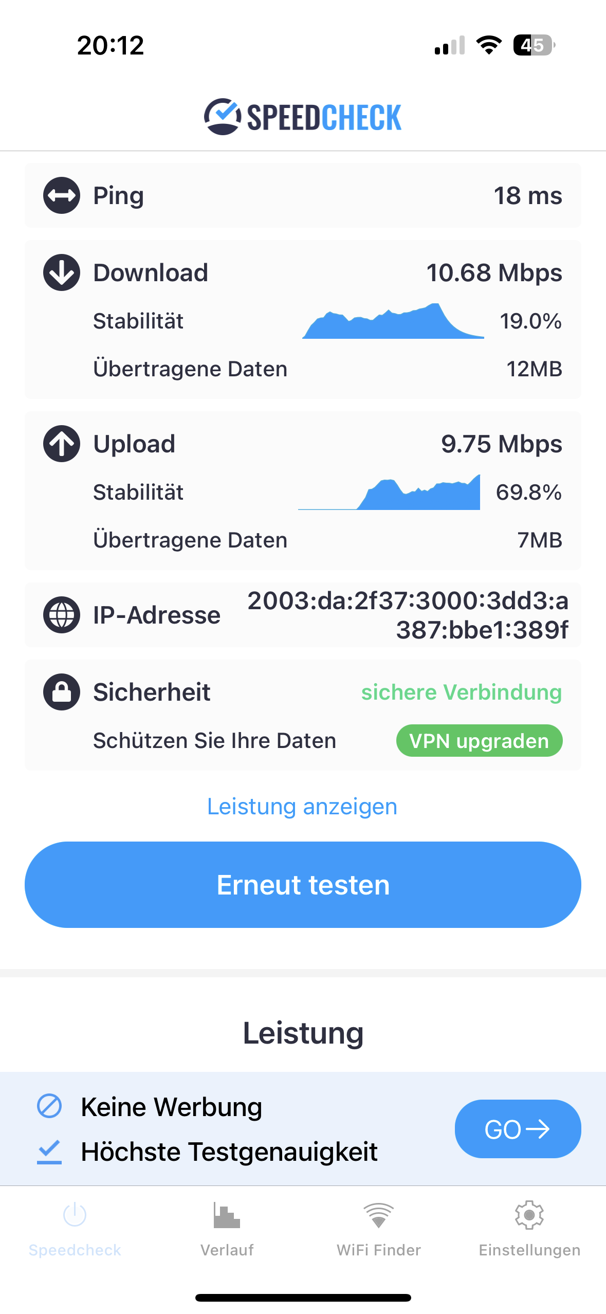

Ich habe eine FRITZ!Box 7590 AX und wohne im 1. Stock. In der Garage, welche sich im Keller (1. UG) befindet, habe ich einen Computer und esp32 Chips in Verwendung (für Autodarts, also einem automatischen Dartzählsystem). Leider reicht das WLAN nicht bis in den Keller, bzw. Die ESP haben einfach sehr wenig wlan Empfang, da sehr klein, also musste ich auf einen Fritz Repeater 2400 zurückgreifen. Dieser hat auch eine gute Verbindung zum Router (Laut App, siehe Bild)

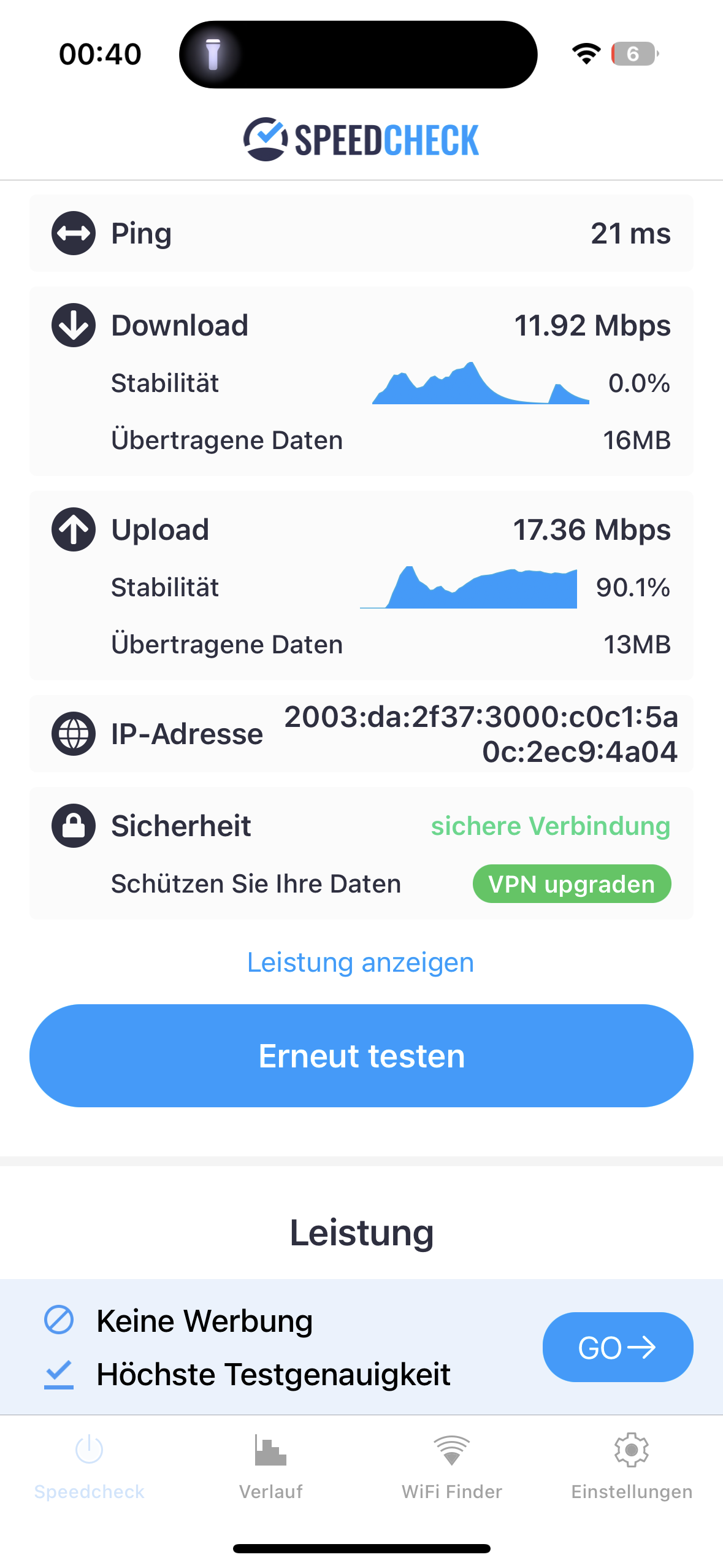

Wenn ich mit dem Handy in der Wohnung einen Speedcheck des Internets mache, dann habe ich 105 mbps down und etwa 50 Mbps Upload.

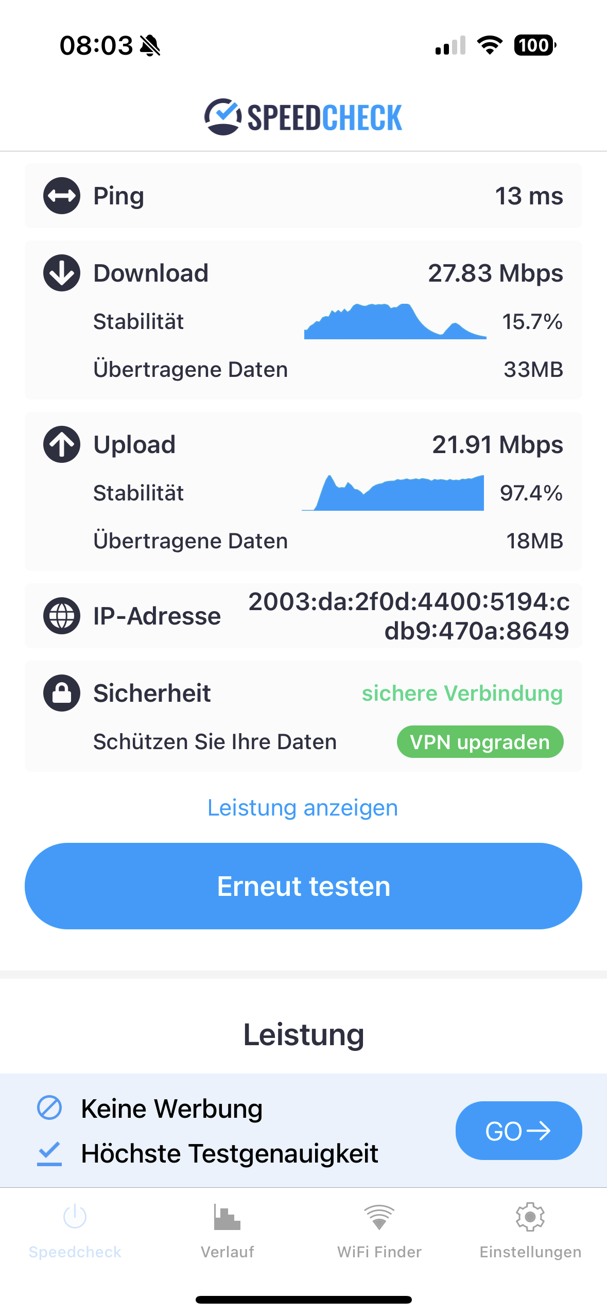

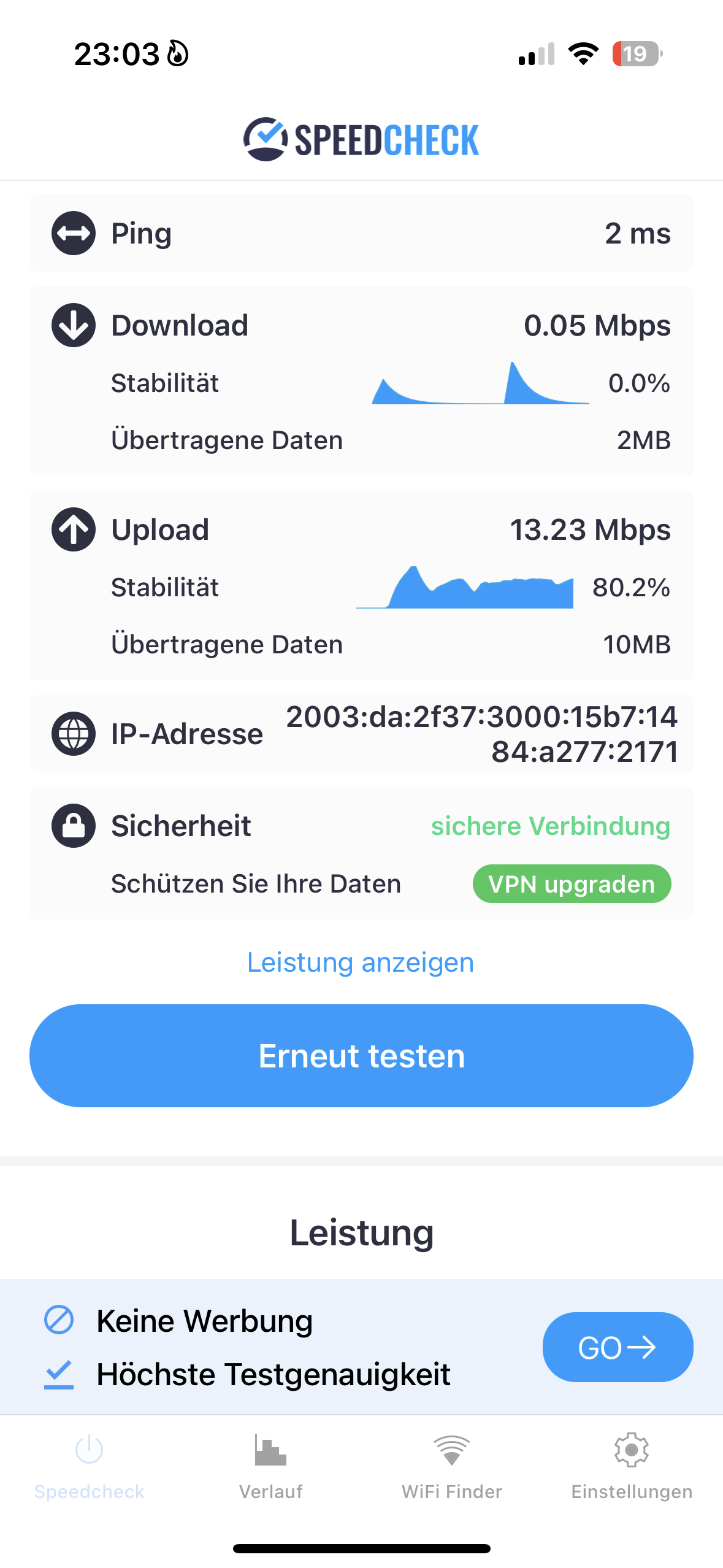

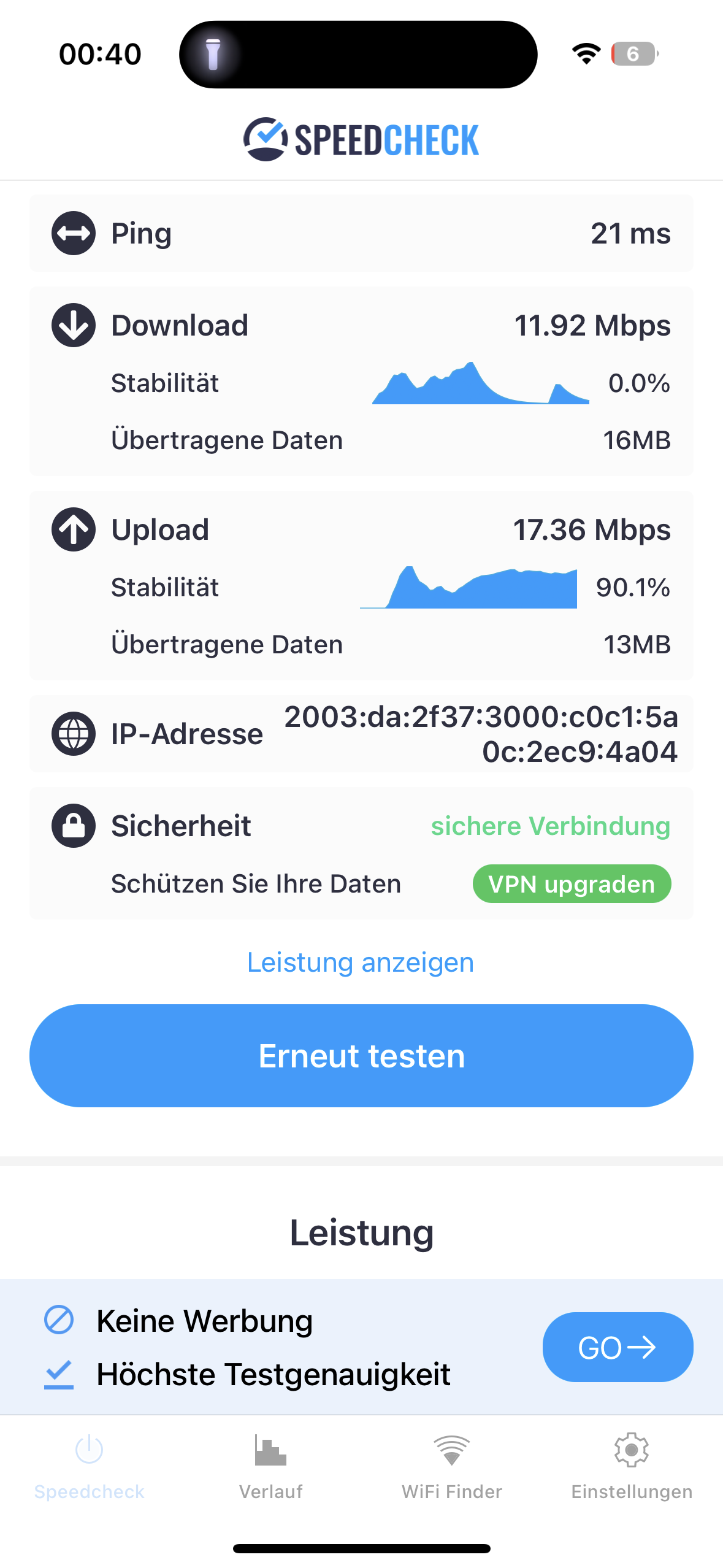

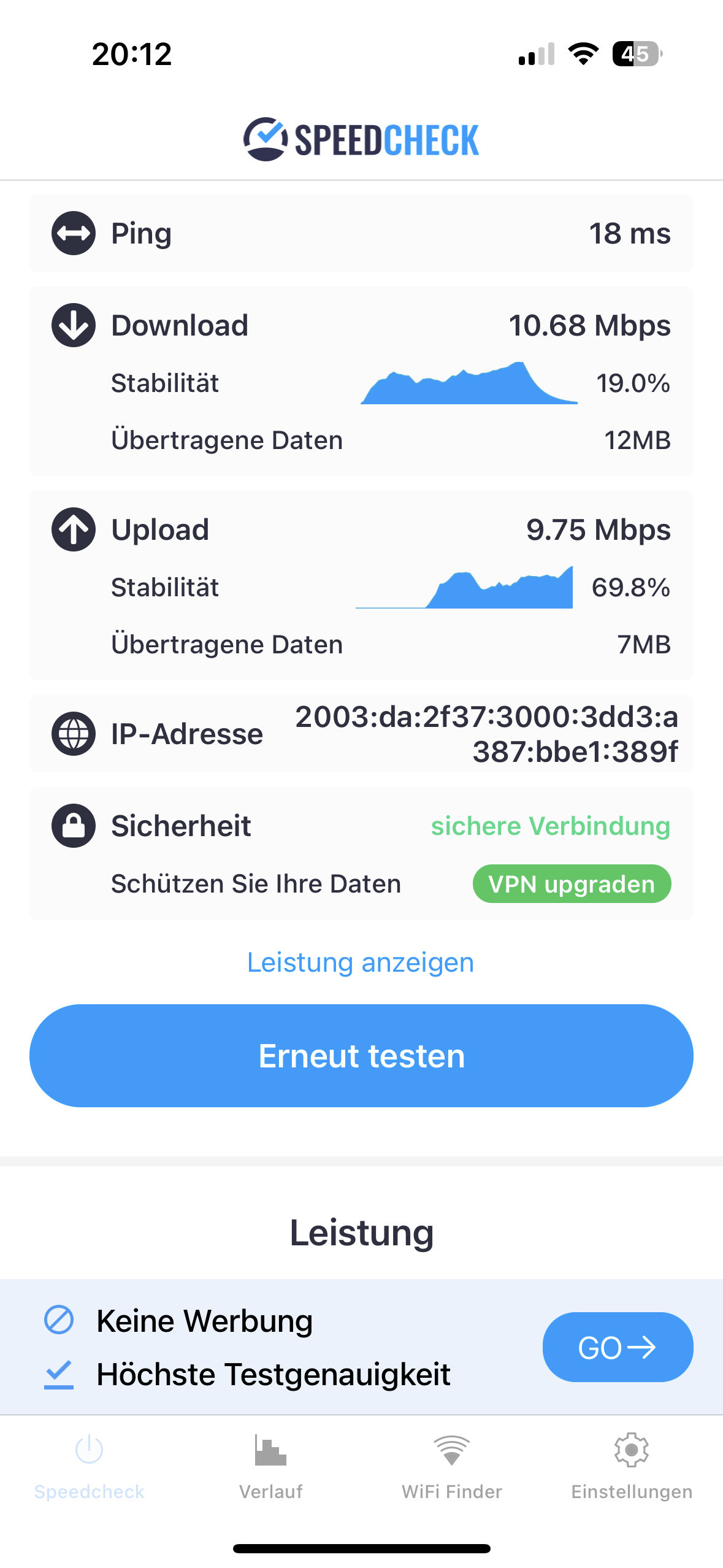

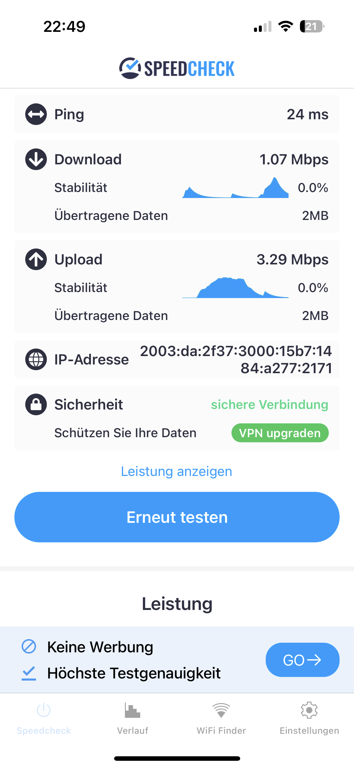

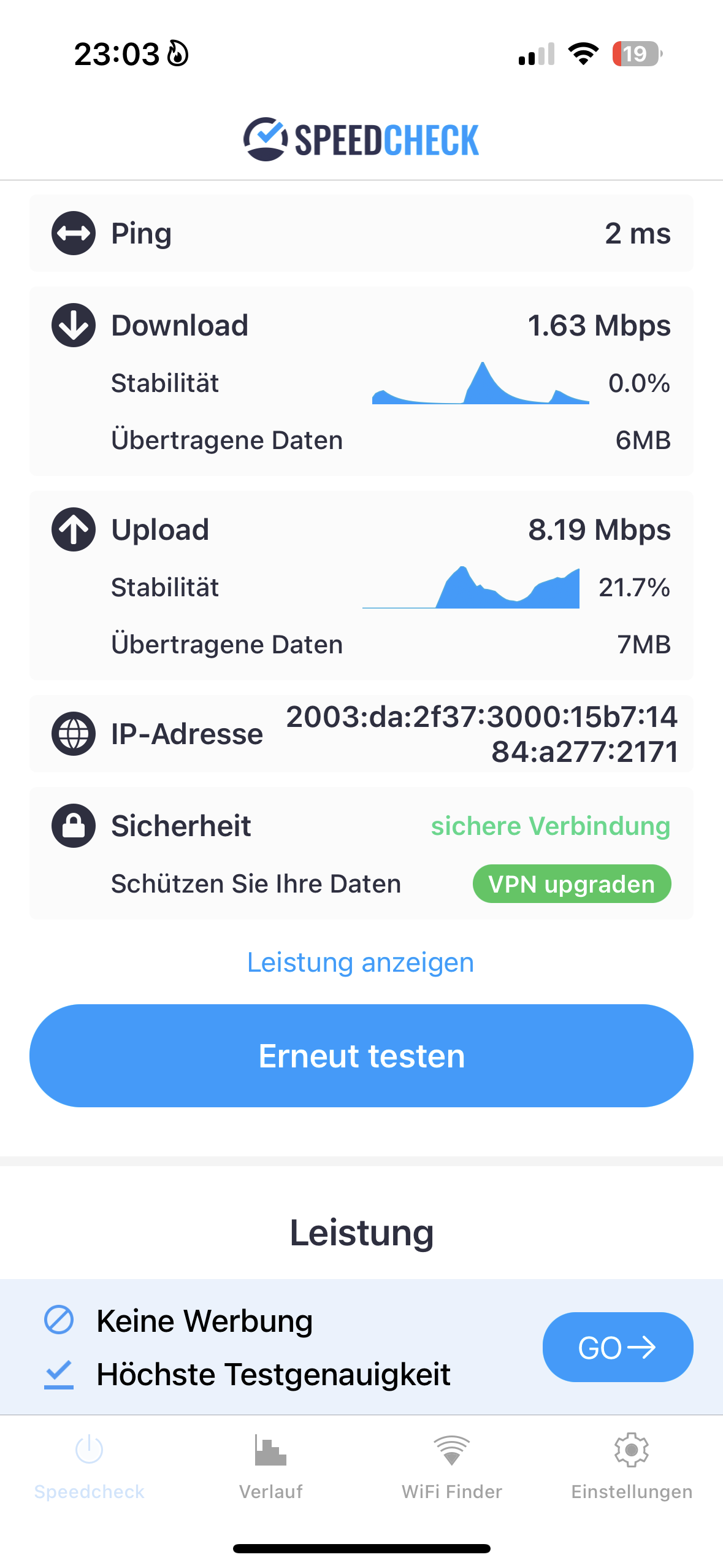

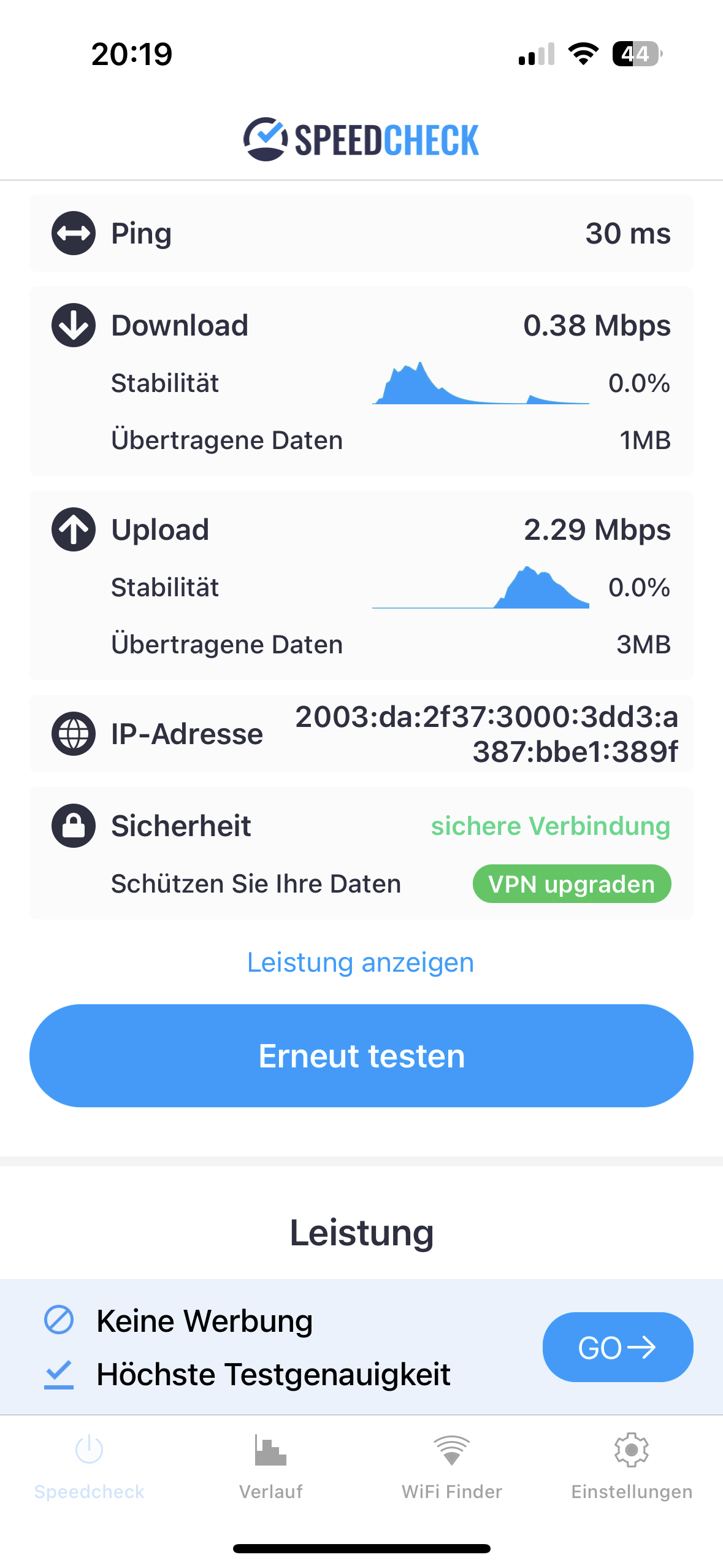

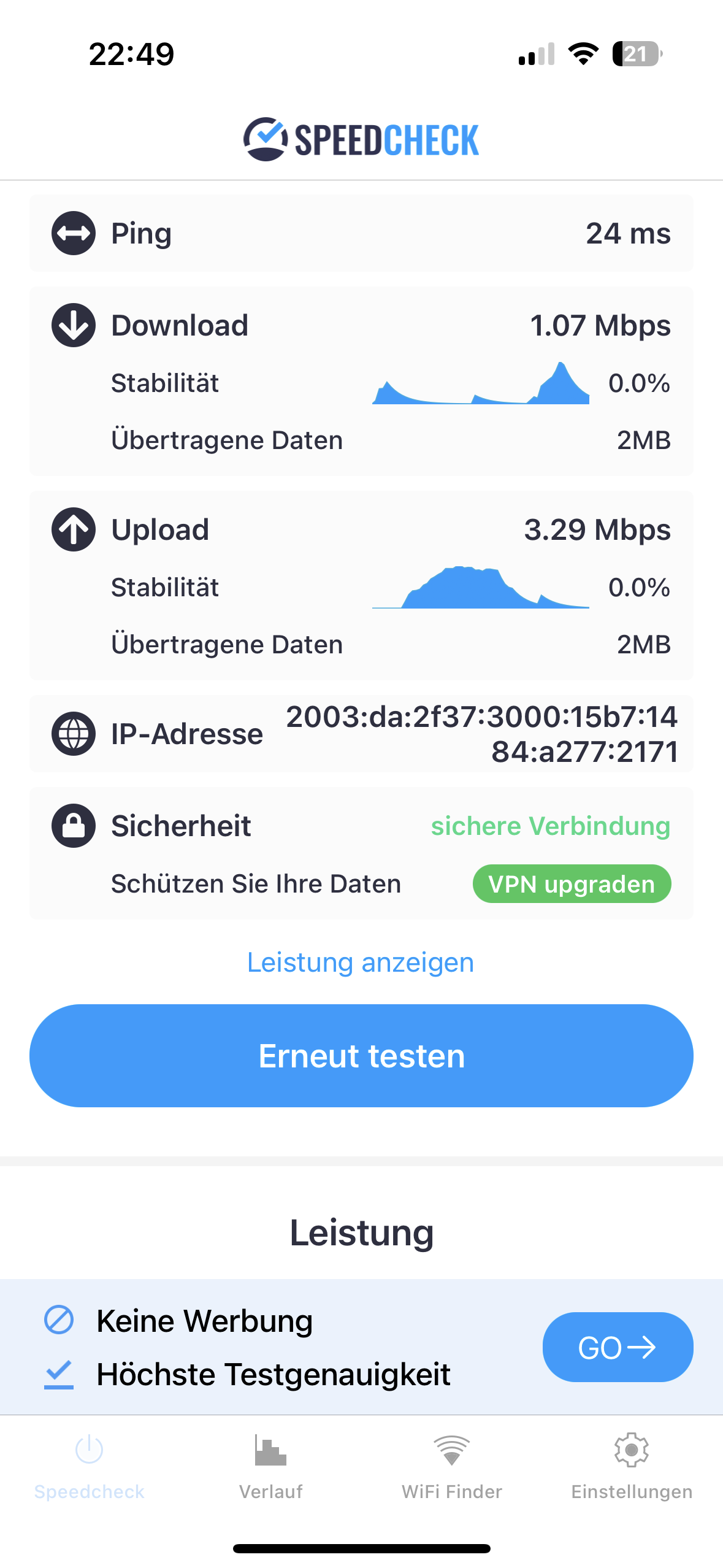

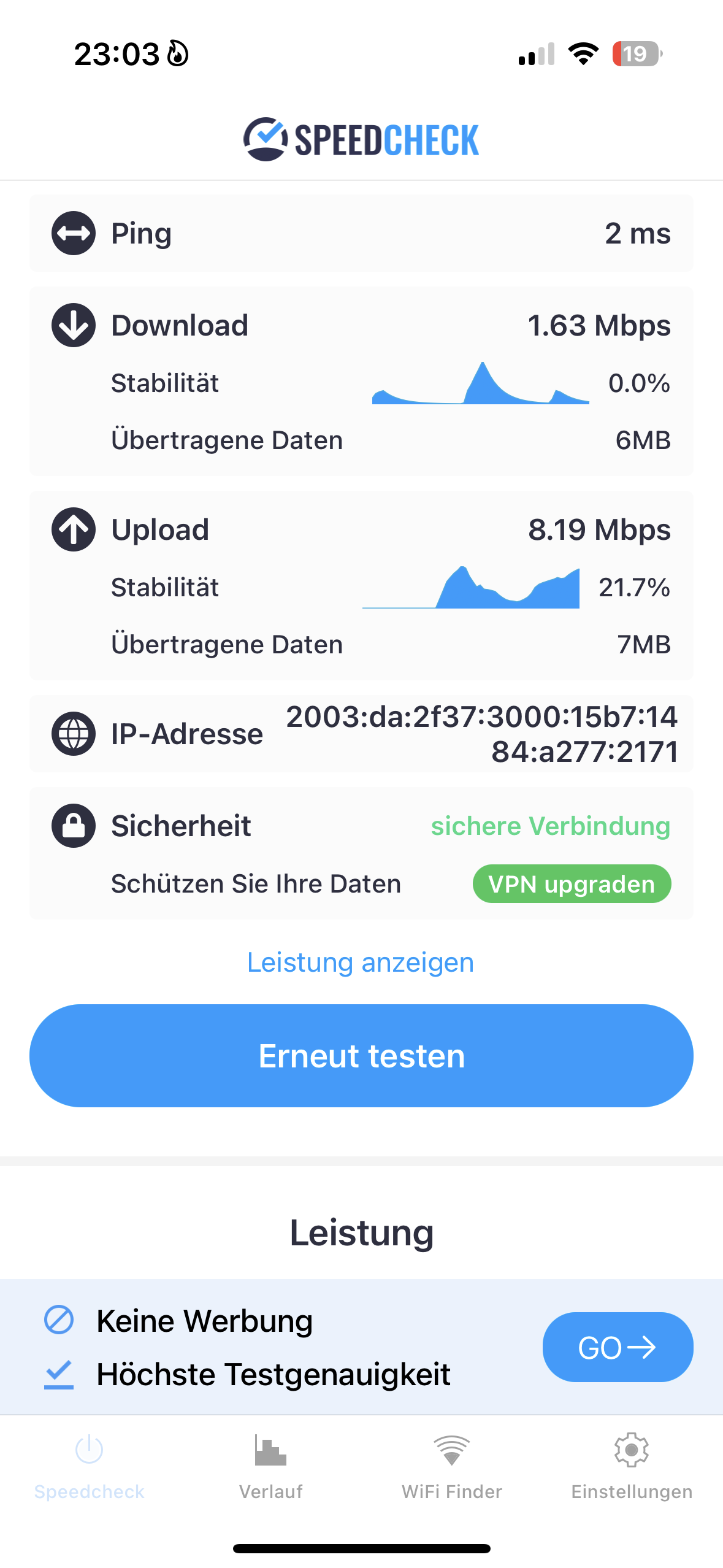

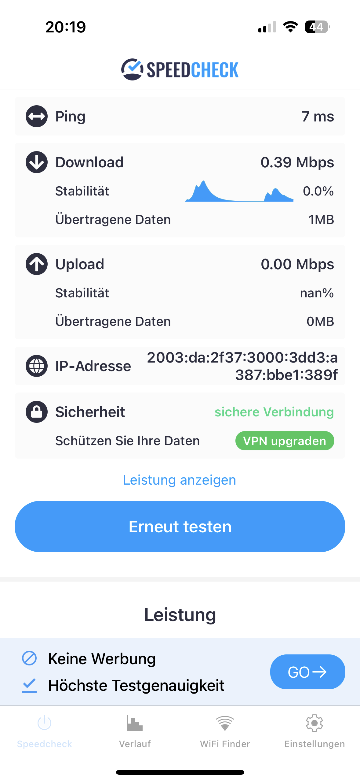

In der Garage schwankt es sehr stark: von 45 Mbps bis zu 0,0 Mbps. Das führt natürlich zu regelmäßigen Abbrüchen der Verbindung des Dart-Computers zum Internet.
Ich habe schon alles mögliche ausprobiert, um die Schwankungen in den Griff zu bekommen. Mir würde eine langsame Verbindung reichen, aber dieses hoch und runter und die Abbrüche sind leider sehr ungünstig.

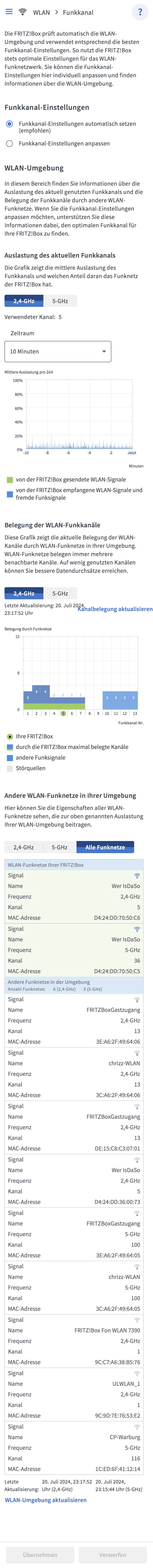

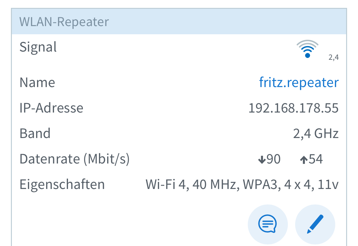

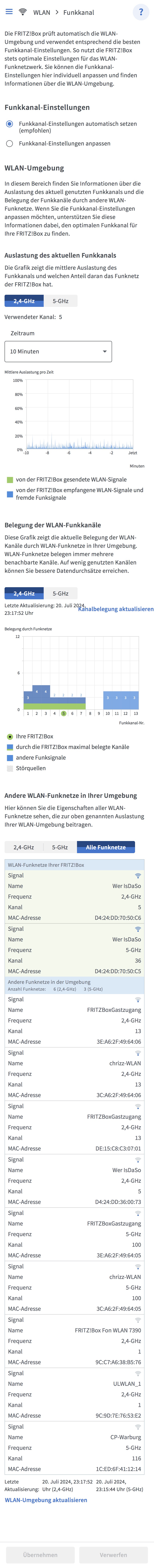

Hier noch die Infos der Verbindung des Repeaters zur Box.
Alle Geräte, die an dem Repeater angeschlossen sind haben die Probleme und auch meine Handy, wenn ich es teste.

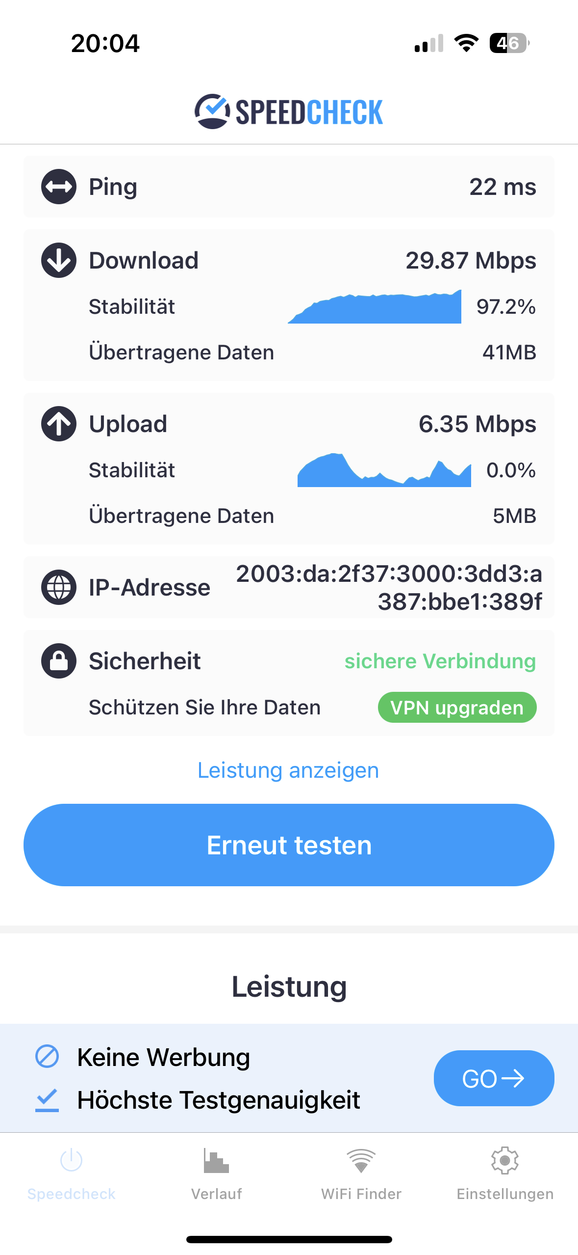

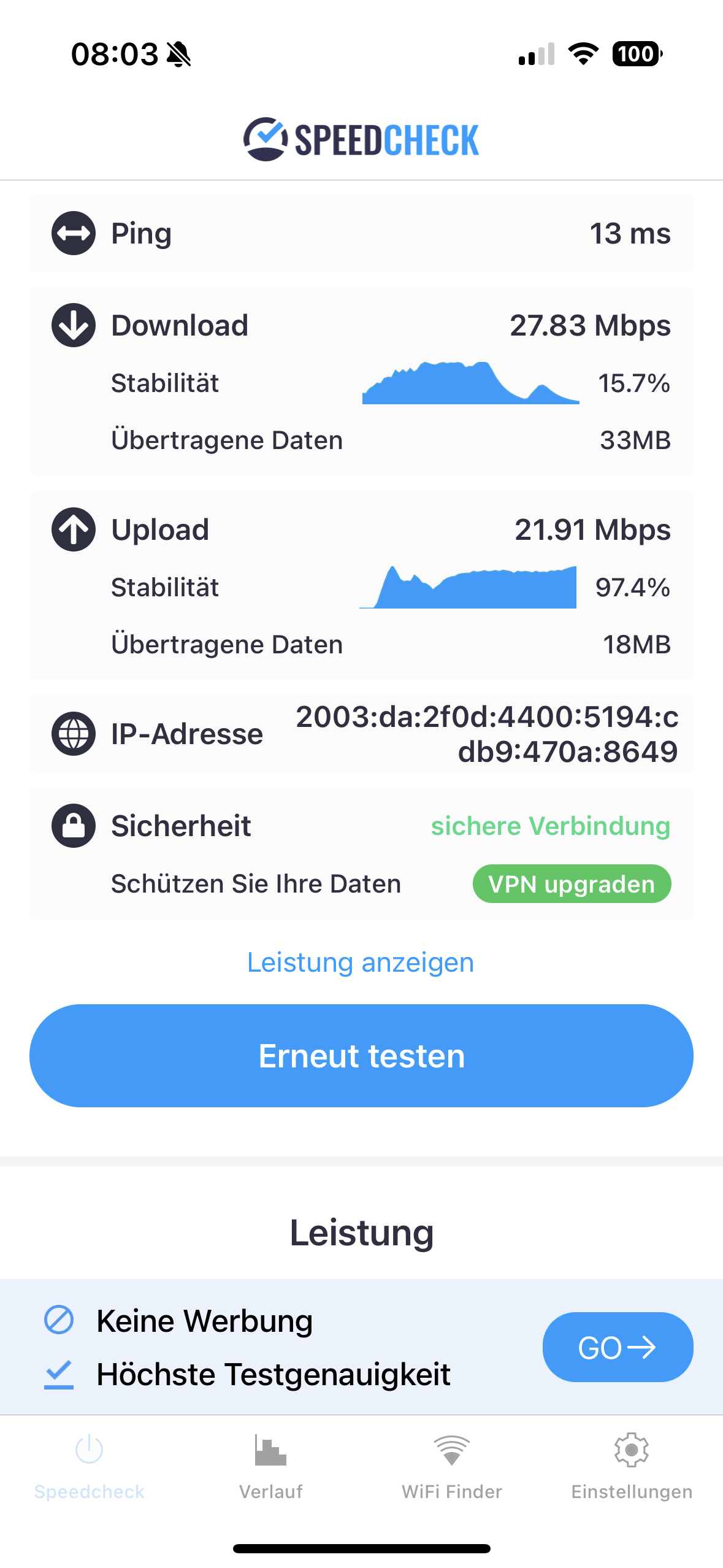

Ich war jetzt gerade noch mal in der Garage und vermutlich ist die Aktivität der Nachbarn jetzt weniger und direkt ist auch das Speedtest Ergebnis besser. Wobei es halt trotzdem stark schwank…

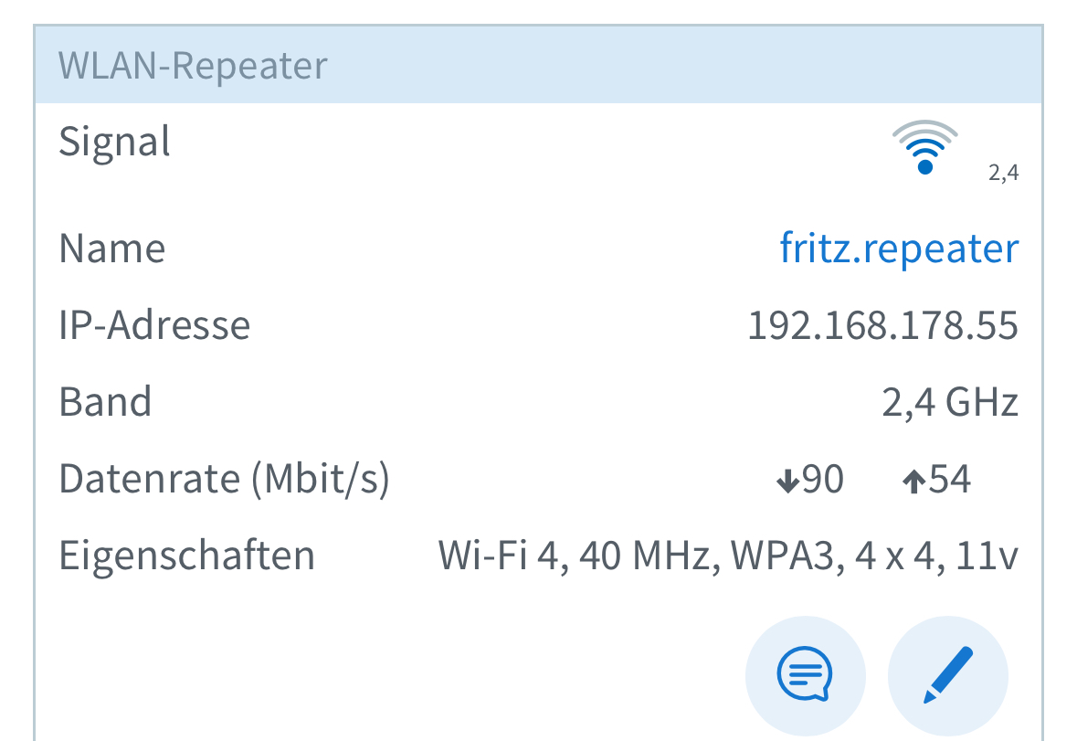

Die 90 Mbps sind ja auch nur die Brutto-Datenrate. Mit Netto-Werten hat das nicht viel zu tun. Und 90 Mbps ist auch für 2.4 GHz kein guter Wert.
WiFi 4 mit 4x4 kann bei AVM bis zu 800 Mbs wohl...
Reaktionen: Shio
Aber die Verbindung ist ja laut App „gut“.
Der Router steht auch auf der Erde und der repeater ist unter der Decke: also nicht so weit voneinander entfernt. Der I ternet Empfang ist ja auch manchmal bei 44 mbps, also absolut okay, aber diese up and down und die Abbrüche sind halt das Problem und irgendwie brauche ich da eine Lösung.
Ist ja schön, dass die das anzeigt.
Ich persönlich weiß allerdings nicht, was hier "gut" sein soll:
Also meine Logitech Harmony zur Steuerung vom Heimkino hat ne bessere Verbindung... und das Ding ist komplett inaktiv gerade.
Und ich weiß, dass du eine Lösung willst, aber dazu gehört, dass du erst mal verstehst, dass die WLAN-Verbindung eben nicht gut ist.

Das verstehe ich ja alles, aber das kann doch nicht der Grund sein, dass es abends, wenn anscheinend meine Nachbarn aktiv im wlan sind oder so, schlechter ist, als jetzt mitten in der Nacht . Die Entfernung und die Positionierung ändert sich ja nicht.

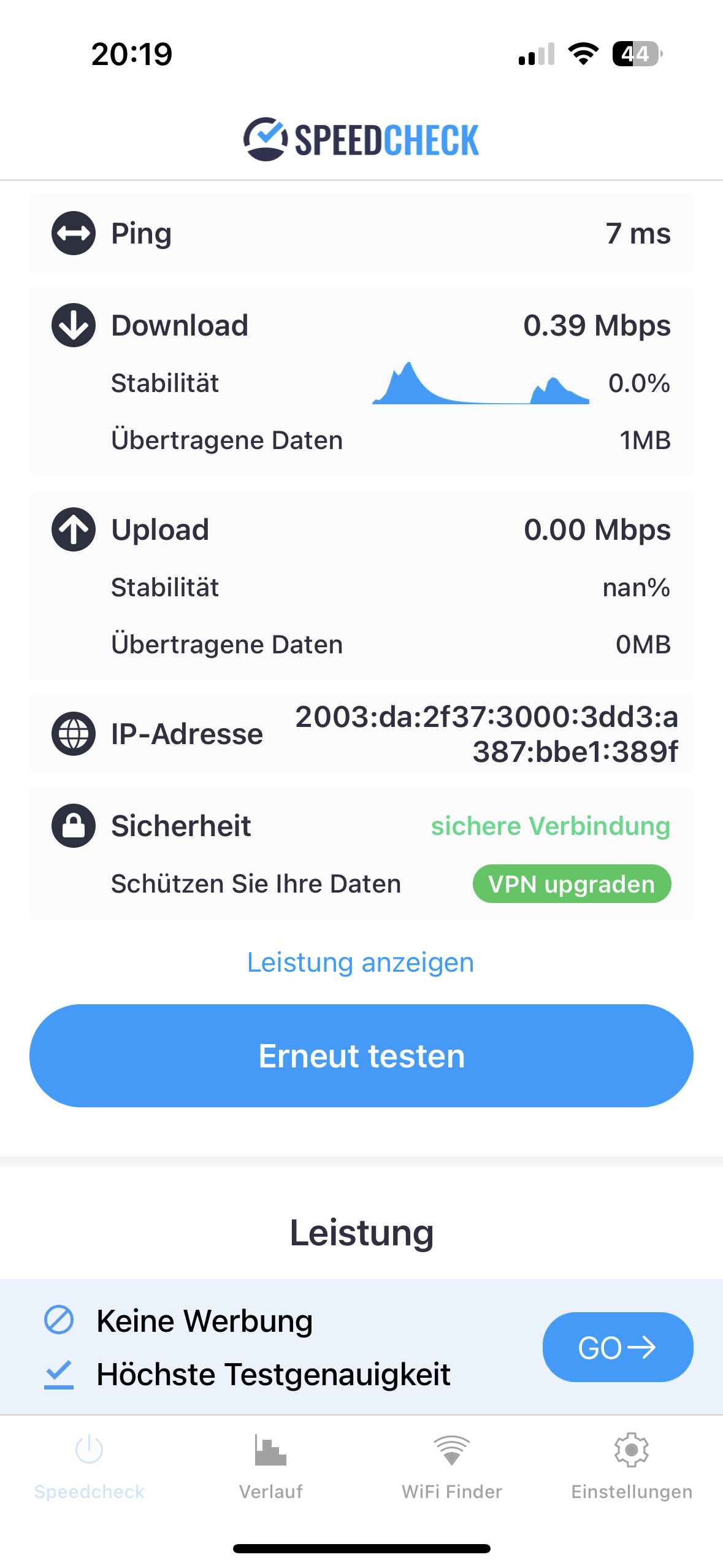

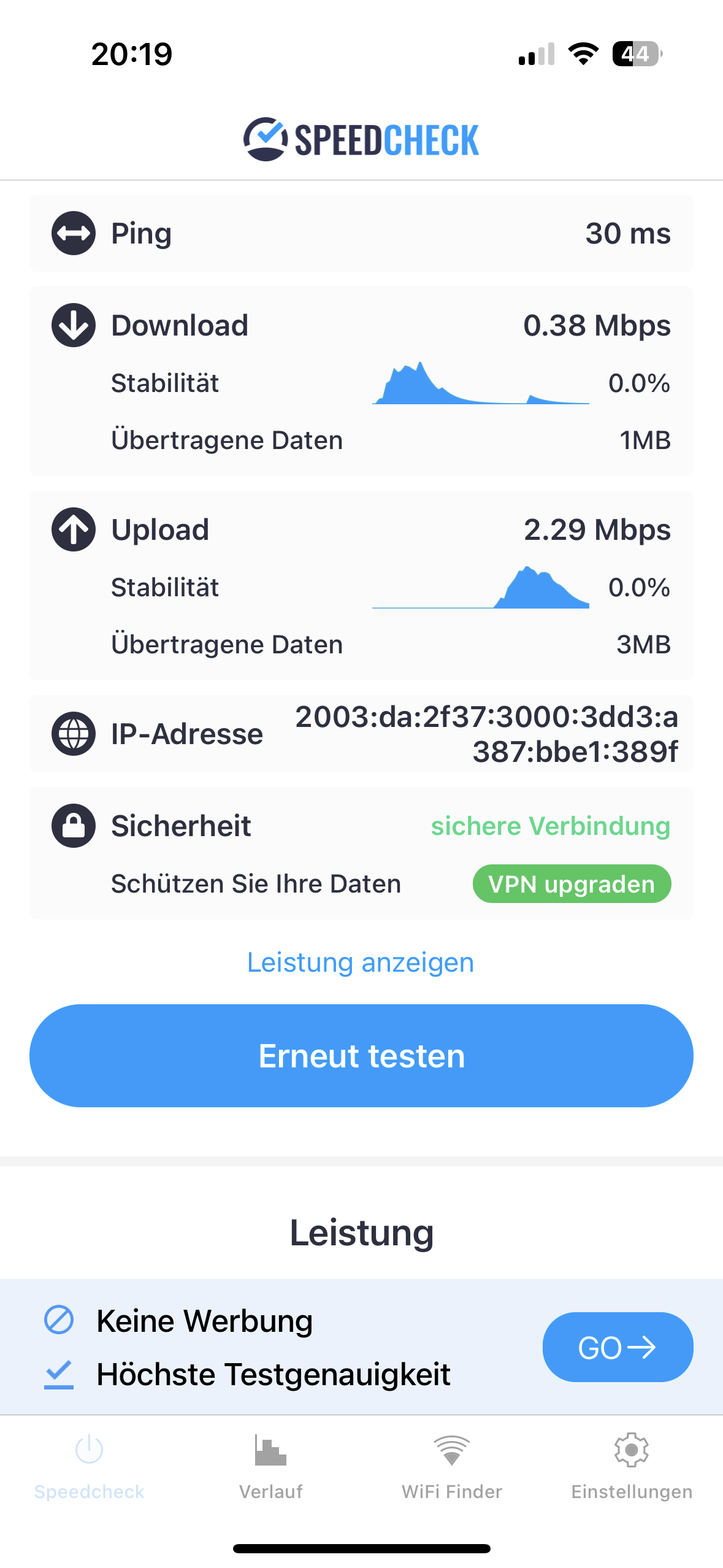

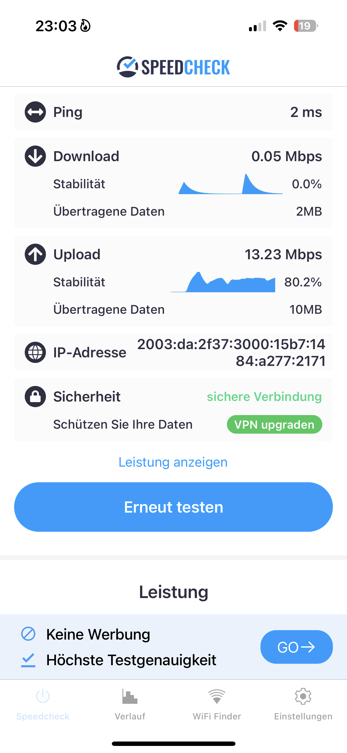

Habe her an e noch einmal getestet: kann halt diese Einbrüche auch nicht einordnen.
