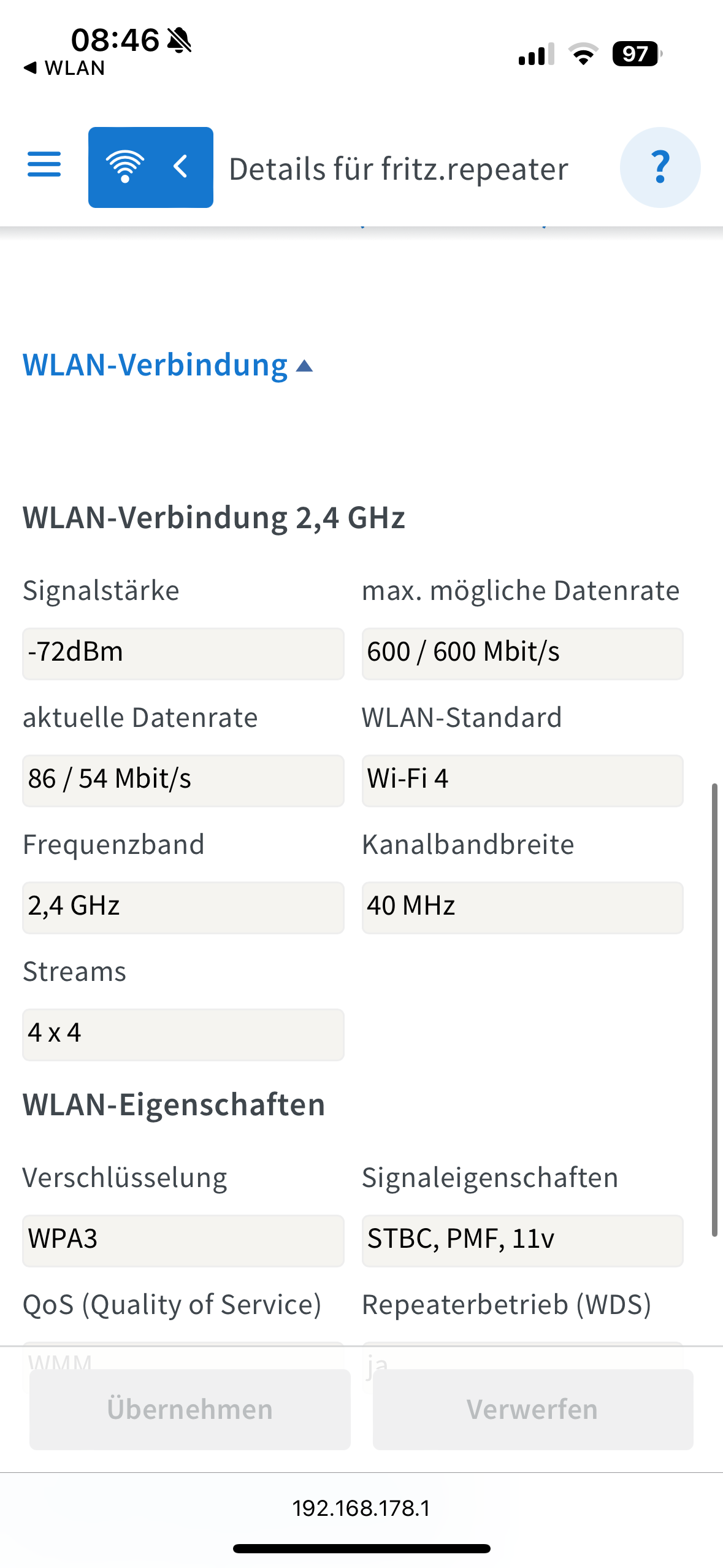

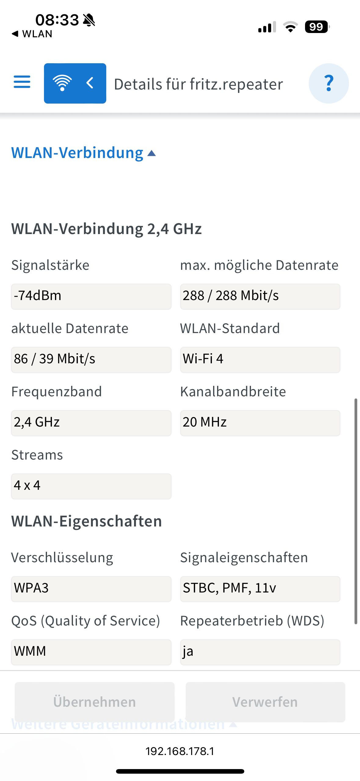

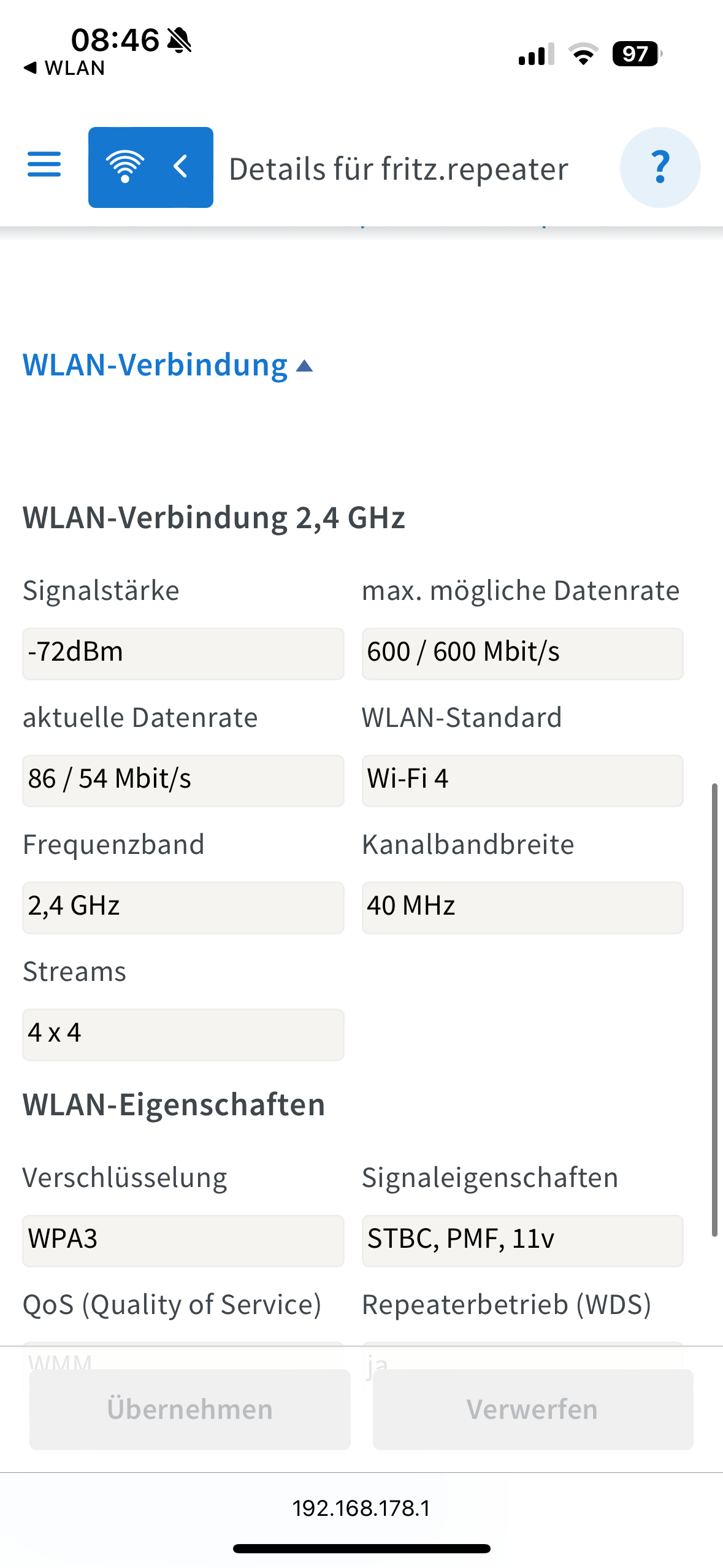

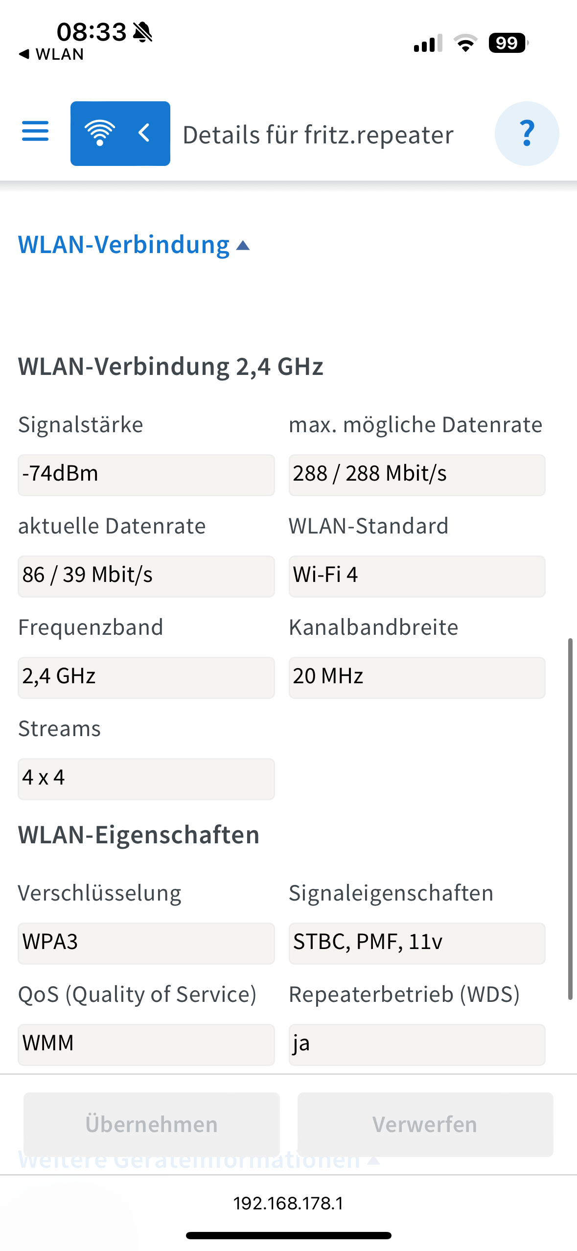

Schau doch mal in der Fritzbox auf den Details vom Repeater und betroffenen Endgeräten viel dBm Empfang du hast, eine stabile Verbindung ohne paketverluste benötigt dauerhaft mindestens - 70 dBm oder besser.
Falls dies nicht der Fall ist dann musst du halt das WLAN näher zur Garage bringen und/repeat und Box/endgeräte weiter zusammenbringen, je nachdem welche Strecke ein schlechtes Signal hat.

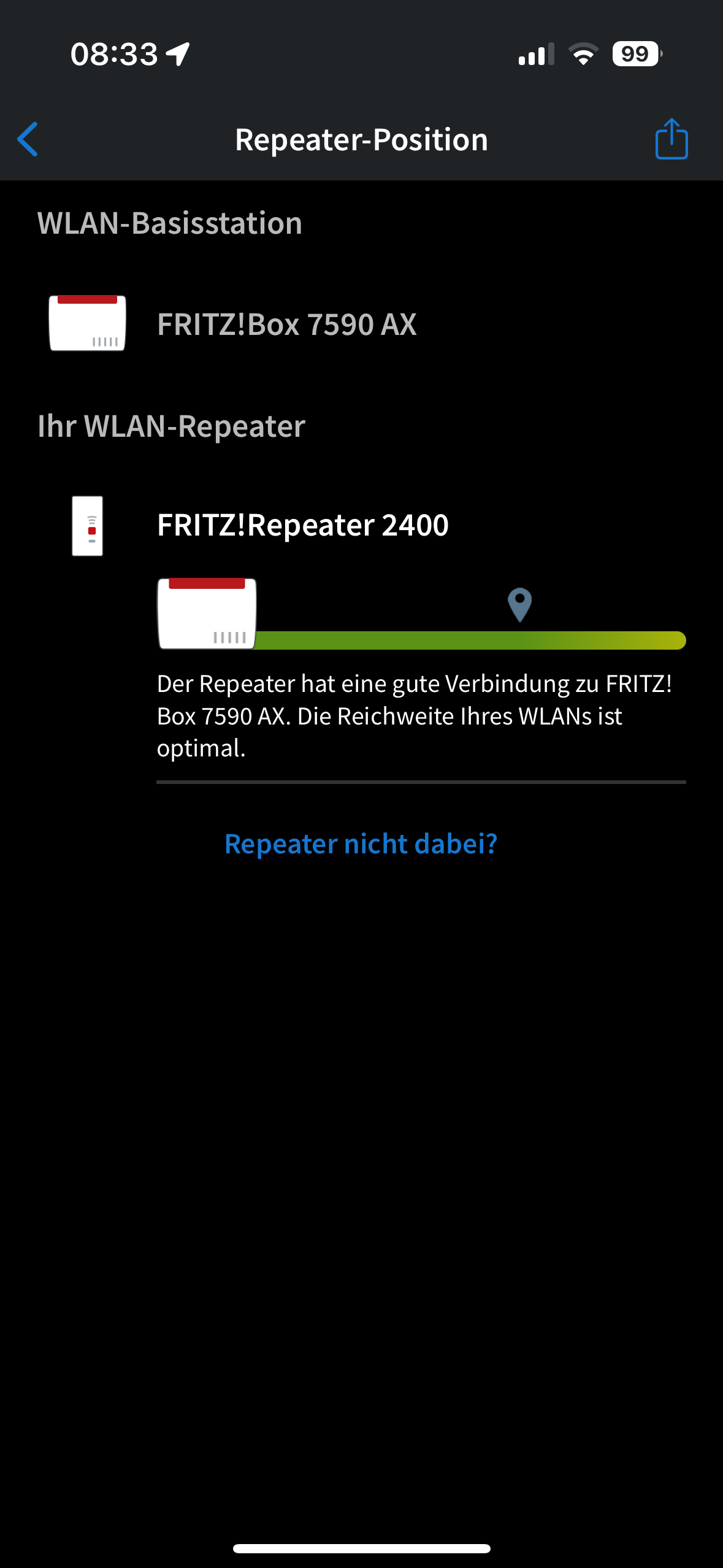

Auf deinem ersten Screenshot sieht man zb schon dass die 2,4 GHz Verbindung von Repeater zur Box schon gar nicht gut ist im Gegensatz zu deiner Behauptung.
4x4 40mhz mit 90mbit brutto (Box - repeater) ist eigentlich ziemlich schlecht, bsp ein Gerät mit 1x1 Antennen mit 40mhz im 2,4ghz kann bei guten signalpegel brutto schon eine Verbindung mit 150Mbit/s anzeigen.

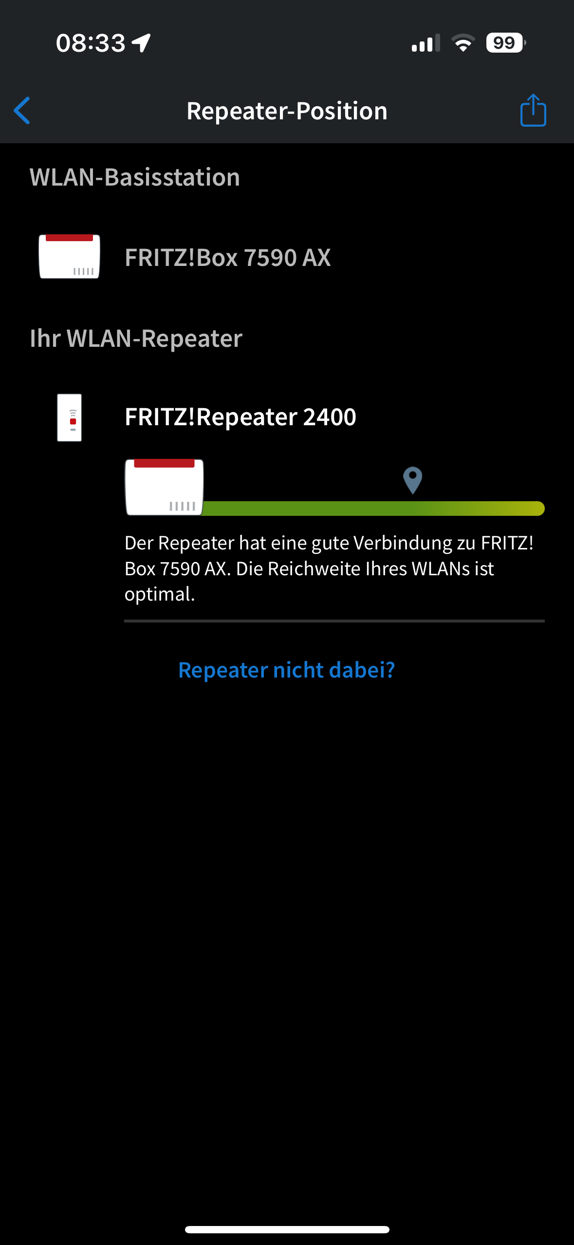

Ich habe nicht behauptet, dass die Verbindung gut ist, sondern die Fritz WLAN App hat das ausgespuckt 🤷‍♂️😅
Über 70 dPm habe ich wohl immer…

Okay du bist ganz knapp drüber das sollte aber noch klar gehen bzw alle -3 dBm bedeutet eine Halbierung des Signals.

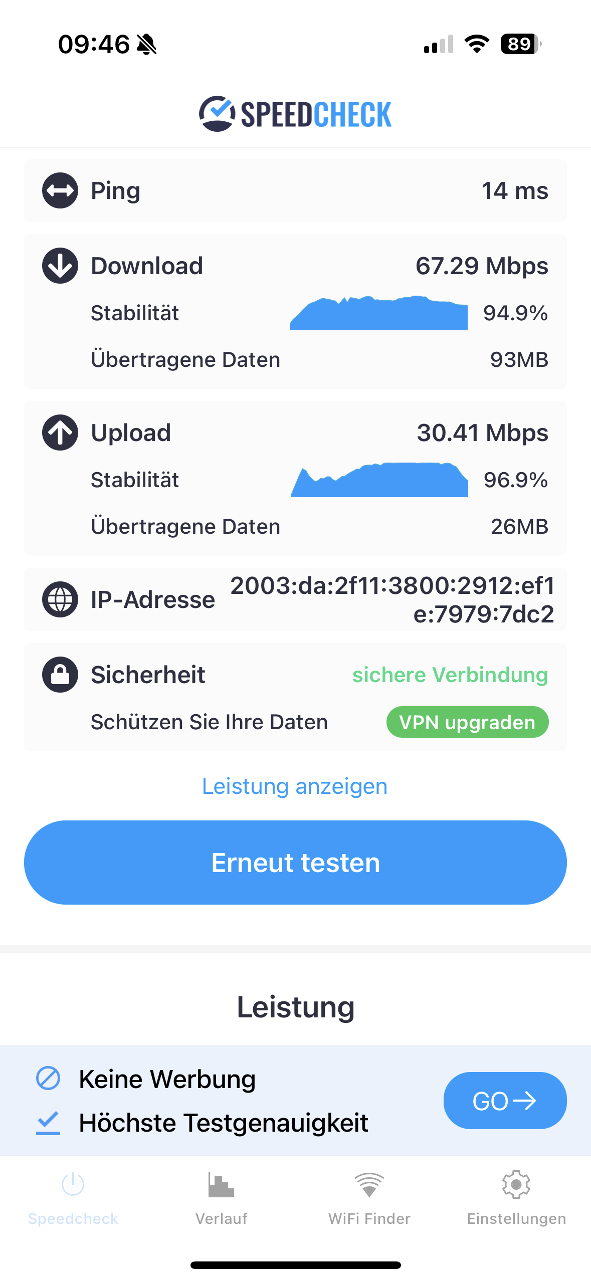

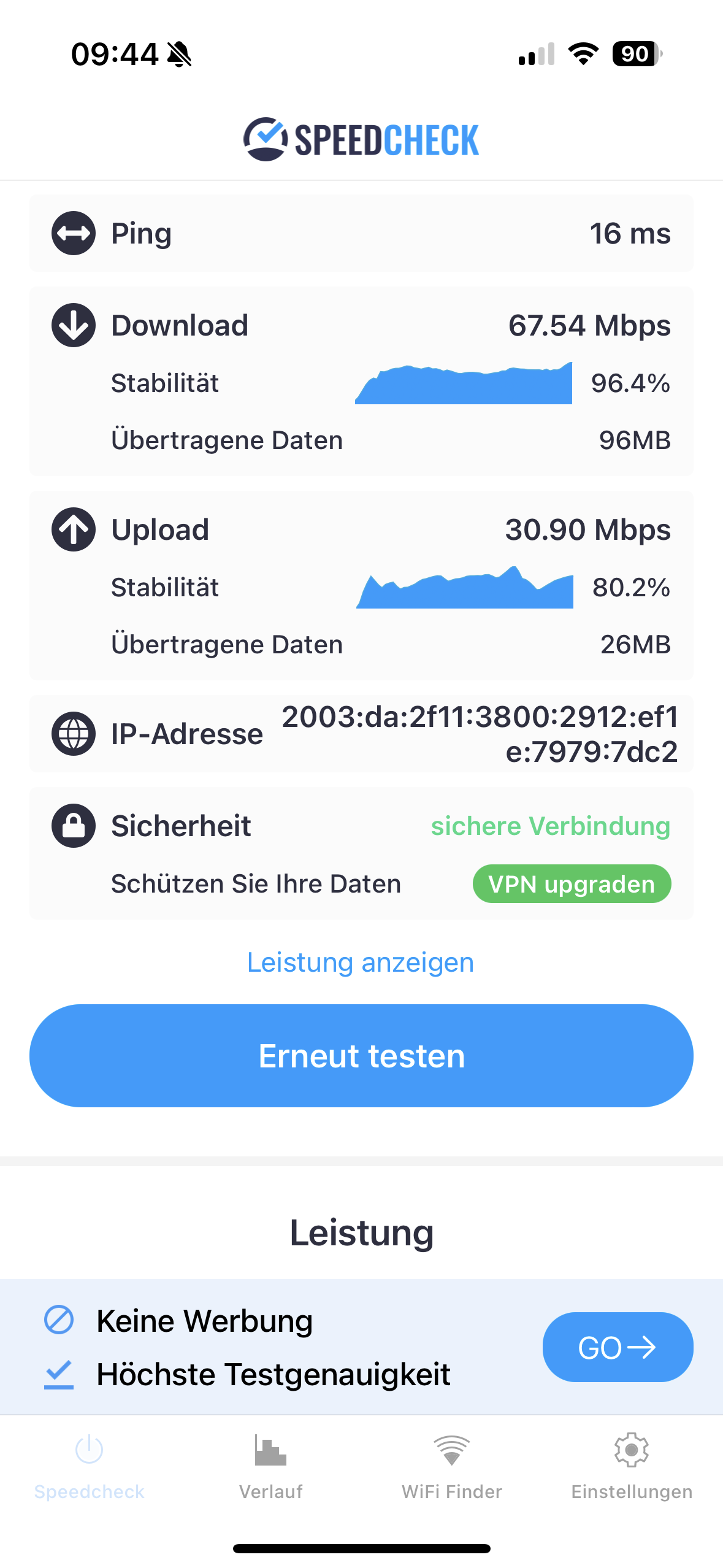

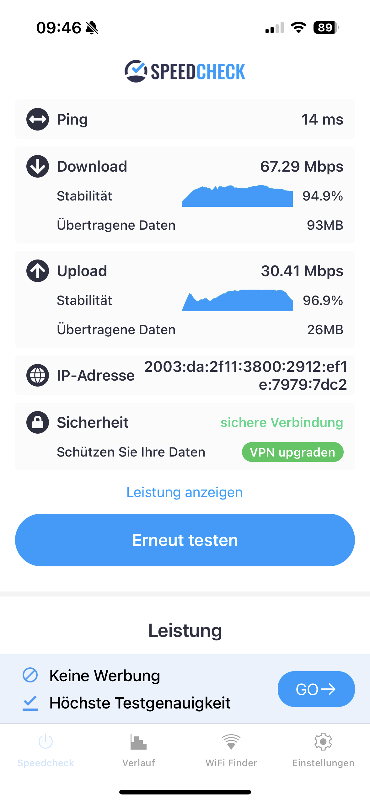

Jetzt habe ich den repeater wieder an der alten Position in der Garage angebracht und er bekommt folgende speedtests….
Oh man

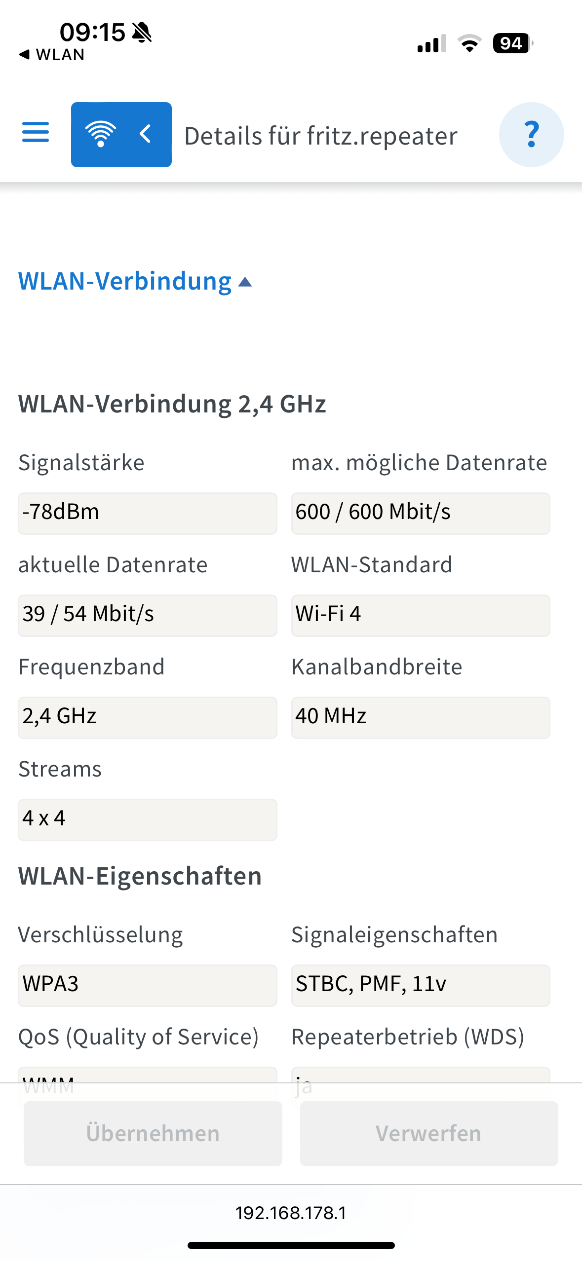

WLAN Empfang alles was unterhalb von -65db ist, da sind Verbindungen und Datenrate reine Glücksache.
Der Repeater zeigt -72db. Also kommt das Signal zu schwach an.
Entweder Repeater näher an Router ran, oder Router näher ran. LAN Kabel ist der Königsweg.

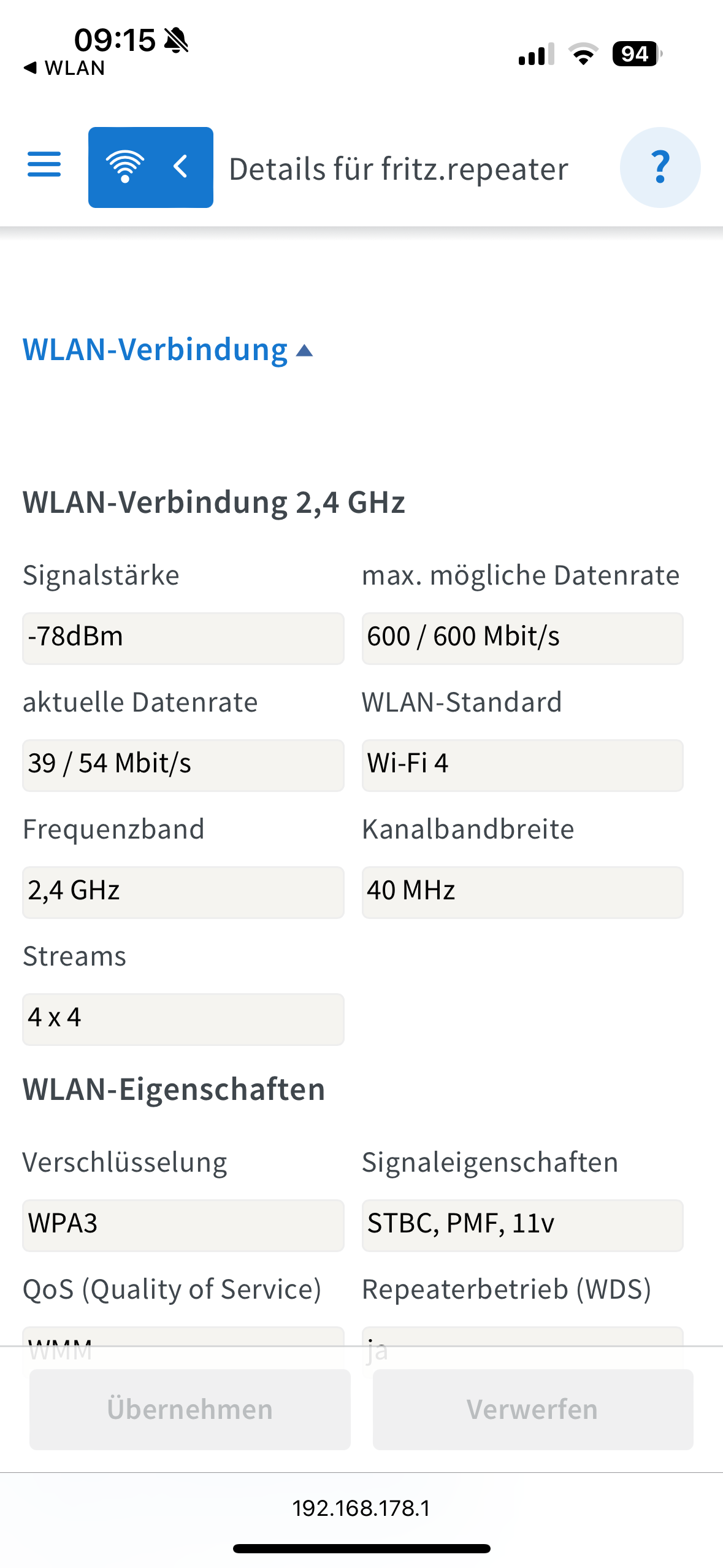

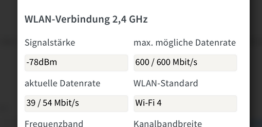

Ich schaue mir gerade die Signalstärke des Repeaters zurm Router an und der schwankt die ganze Zeit praktisch sekündlich von 67 dBm bis 75 dBm... Ist das auch normal?
Also mit dem Repeater wird es wohl nichts mehr…. Dafür das ich heute morgen meist eine Verbindung von 69 dBm hatte ist es jetzt deutlich schlechter geworden. Habe alle möglichen Positionen für den Router und den Repeater ausgetestet und bin jetzt wieder bei der alten Position… jetzt aber nicht mehr um die 69 sonder gerade 80 dBm …. Verstehe das zwar bei gleicher Position nicht, aber so ist es halt.
