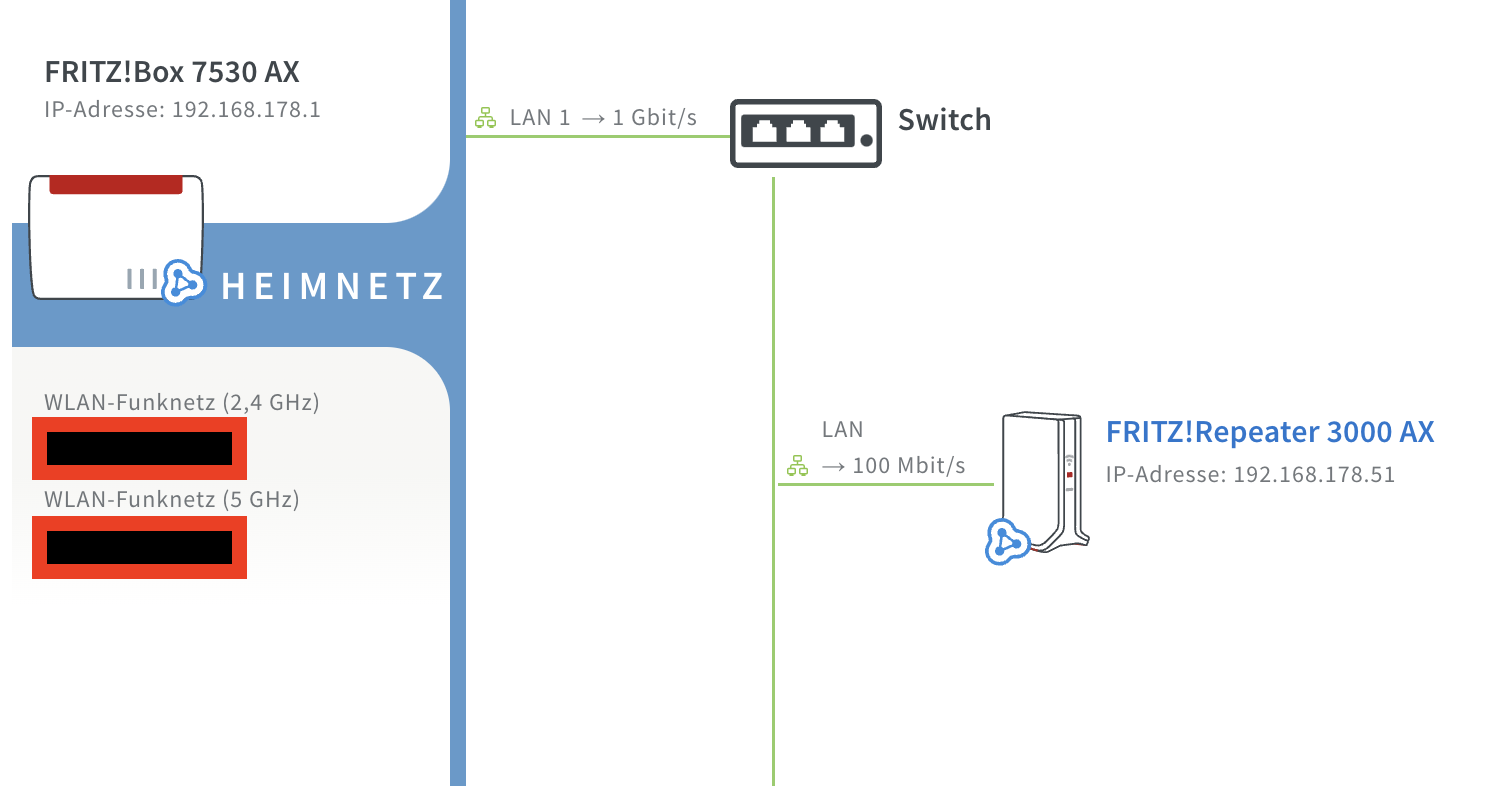

Hallo zusammen, hat noch jemand das Problem, dass ab und zu der FritzReapter 3000ax, der per LAN angeschlossen ist, manchmal nur 100Mbit/s statt 1Gbit/s macht? Muss man dann den 3000ax neu starten oder die LAN Kabel einmal ausstecken und wieder einstecken.
Aufbau ist so:
Fritzbox 7530ax -> Switch -> 3000ax
Vodafone Glasfaser
Wende dich direkt an den avm Support
Hast Du auch schon mal andere Leitungen ausprobiert? Welche sind es? welcher Switch?
Nenne einfach mal ein paar mehr Details, wie alles genau miteinander verbunden ist.
Andere Leitung: Ja hab ich
Switch: TP-Link TL-SG105
Eher mal schauen, ob der Switch nicht am sterben ist.
So verabschieden die sich langsam...
Reaktionen: entest
wie @Blutomen schrieb kann es der Switch sein, oder ganz simple das Netzwerkkabel. Tausche es mal aus und sehe ob es stabil bei Gigabit bleibt.
Reaktionen: tco95ttocs
Hat ich auch schon versucht. Also die 3000ax direkt an der FRITZ!Box. Selbes Problem.
