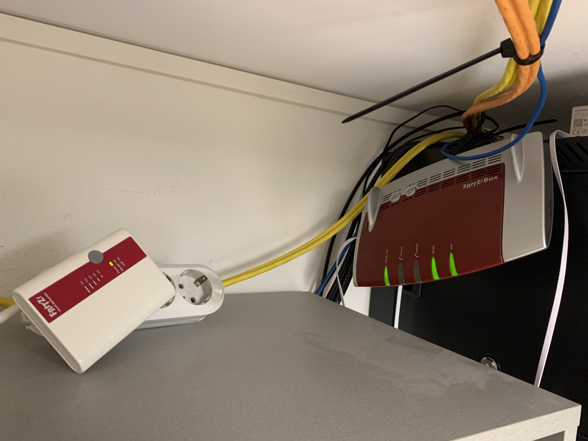

als Informatiker bin selbst ich jetzt am verzweifeln und wollte mal nach einem letzten Tipp fragen. Da das Wlan daheim doch schon ausbaufähig ist, habe ich mir heute von einem Kollegen einen Fritz Repeater 450e geholt (Nicht der neueste aber er reicht aus). Ich habe Ihn dann erste einmal auf OS 7.13 hochgezogen und dann versucht mit meiner FritzBox 7490 auf 7.20 ihn in das Mesh einzubinden.
Wie in den ganzen Tutorials natürlich gefühlt 100 mal den Repeater geresettet und dann mit der WPS Taste (1 sek.) drücken und dem Drücken dern WLAN/WPS Taste am Router für 6. sek Ihn zu verbinden. Da das nicht geklappt hat, habe ich halt die FritzBox und den Repeater so weit es ging zusammen gebracht.
(Wegen dem Ausbauen der FritzBox und ein paar Umbauarbeiten am Netzwerk sehen die Kabel gerade so wild aus).
Selbst mit dem gerinst möglichen Abstand und Einhalten aller Regeln und Bedingungen schaffe ich es nicht, dass Signal LED's des Repeaters zu leuchten beginnen/der Repeater in der Netzwerkübersicht erscheint.
Habt Ihr noch eine Idee was ich machen könnte, damit das funktioniert.
