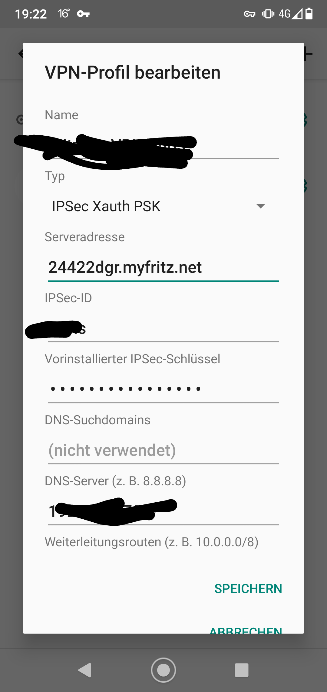

Die Myfritz Adresse muss ohne http:// und ohne die Zahlen hinter dem Doppelpunkt rein.
Am besten mit copy und paste aus einer .txt Datei fallen lassen. Beim Shared Secret ebenfalls.

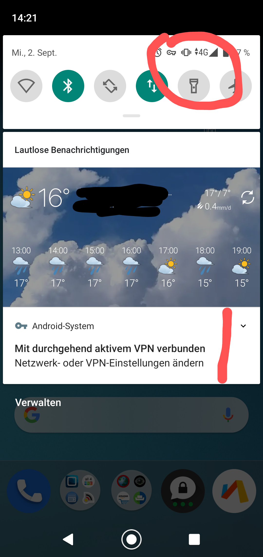

Hab das heute Vormittag auch nochmal zum Anlass genommen, das Thema DynDNS und VPN anzugehen.
Hab das bei mir jetzt hinbekommen mit meiner 7530 und O2 VDSL. Der "Trick" ist, dass man eine numerische IP braucht, die fest vergeben ist. Nur damit kann man dann z.B. mit der APP "VPN Settings" eine dauerhafte VPN Verbindung aufbauen:
https://play.google.com/store/apps/details?id=com.rosaneng.vpnsettings&hl=en_US
Also: MyFritz VPN einrichten, dafür gibts genügend Anleitungen.
https://avm.de/service/fritzbox/fritzbox-7590/wissensdatenbank/publication/show/3448_VPN-mit-FRITZ/

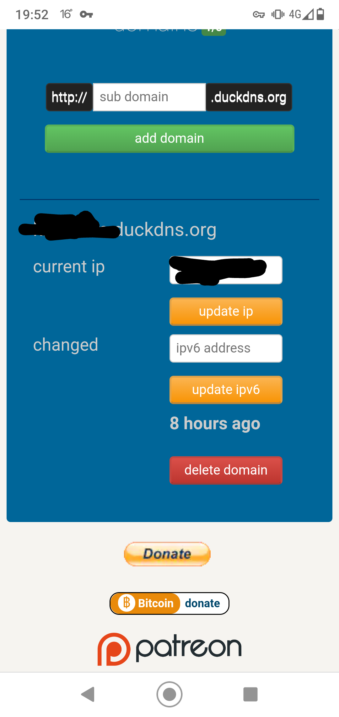

Dann muss über einen DynDNS Dienst eine feste IP her für eine selbst festgelegte Domain. Ich hab mich für https://www.duckdns.org/ entschieden, da gibts auch eine sehr gute FAQ und wie man das für die Fritzbox einrichtet. (https://www.duckdns.org/install.jsp#fritzbox)
Bei DuckDNS registrieren, dann eine selbst gewählte Domain vergeben und die generierten Daten dann in der Fritzbox unter "Internet" -> "Freigaben" -> "DynDNS" eintragen.

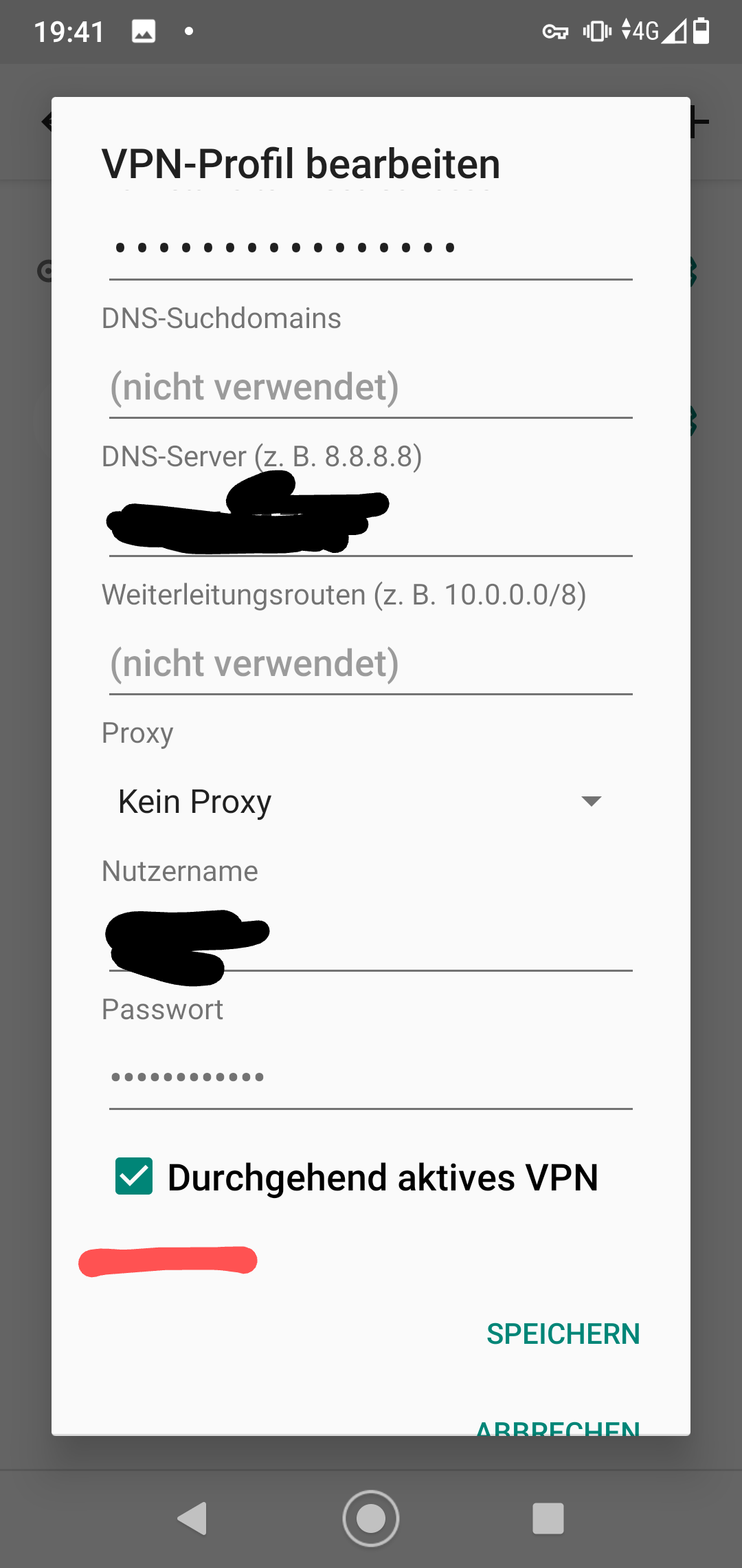

Danach in der oben genannten App (VPN Settings APP) nur noch die Daten hinterlegen und -wichtig- hier statt der myfritz-Adresse die numerisch generierte Adresse, die man von DuckDNS für seine Domain bekommen hat, eintragen. Dann kann man auch auswählen "Dauerhaft aktives VPN".
Das geht sowohl für IPv4 und IPv6. Ob es bei Vodafone geht, kann ich nicht sagen. Aber so ist der Weg wie es bei mir jetzt funzt! Auch der Pihole ist über die Fritzbox eingebunden als DNS Server, d.h., ich habe meinen eigenen privaten VPN mit Spam-Blocker.
vg Chris

@snaxilian
Man kann natürlich statt der App das auch unter den VPN Einstellungen in den Android Einstellungen festlegen. Ich finde die App bequemer, aber jeder wie er mag.
Doch, der Teil mit DynDNS ist korrekt, ich hab ja geschrieben dass ich mich für DuckDNS entschieden habe. Welchen DynDNS Dienst ist letztlich egal. DuckDNS bietet 5 Domains, die Datenschutzerklärung passt für mich, und ich muss mich dort nicht monatlich einloggen, damit der Account bestehen bleibt. Gut AWS muss ich nicht haben, aber alles besser als ohne VPN imo.

Auch das ist Unsinn, denn ein Hostname reicht bei allen mir bekannten Clients zum Aufbau einer VPN Verbindung. Mache ich so und viele andere hier auchKryss schrieb:Das geht meines Wissens nicht

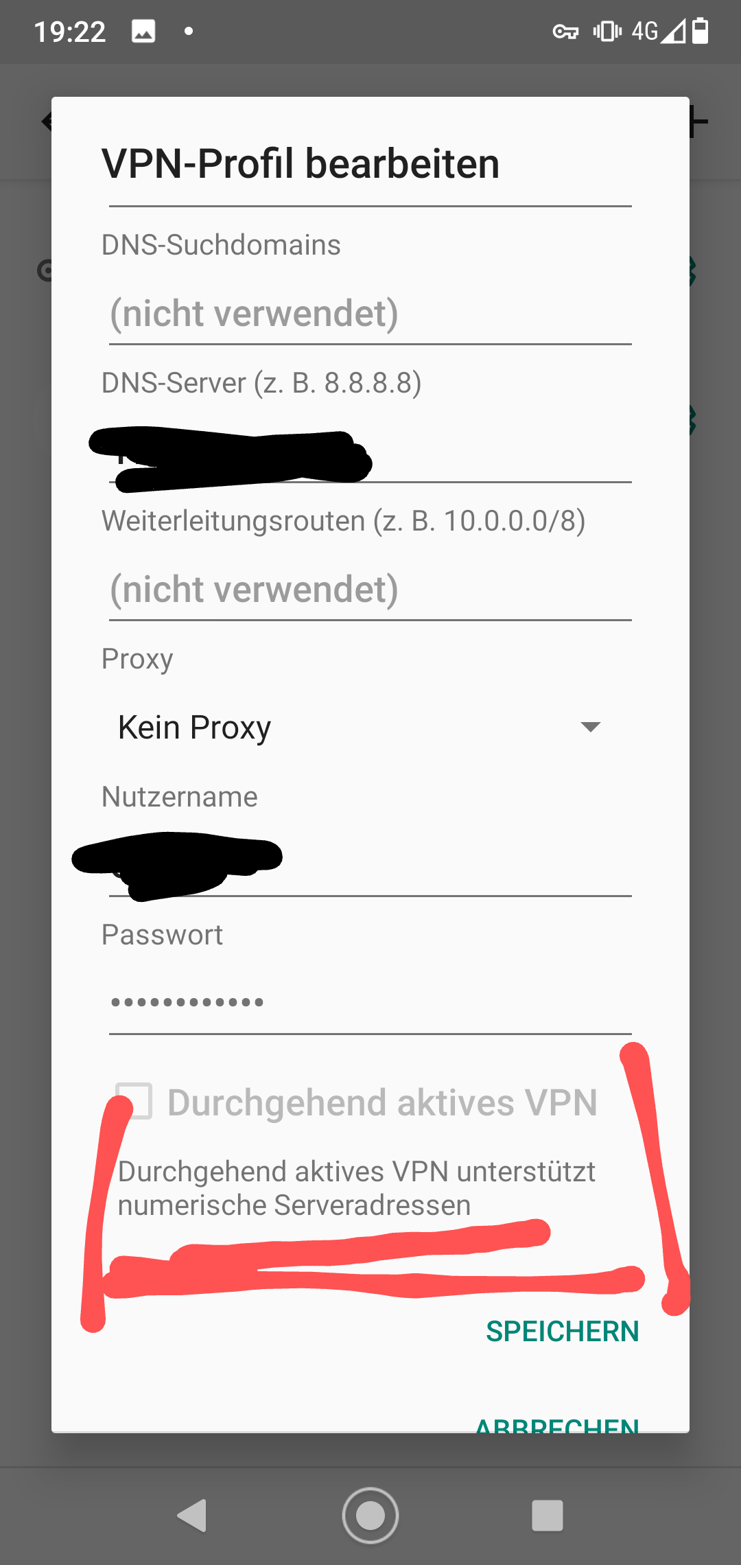

Nochmal: Android unterstützt durchgehend aktives VPN in diesem Fall nur mit numerischen Adressen! Wenn du dort die MyFritz Adresse des vpns eingibst, ist die Option ausgegraut. Hier die Screenshots. Adresse ist fiktiv. Ok? Verständlich? Inmer noch Unsinn?
Vg Chris
Vg Chris
Ja, denn unter Serveradresse kann ein Hostname oder eine IP eingetragen werden.Kryss schrieb:Inmer noch Unsinn?
Dauerhaft (unterbrechungsfrei ist damit wohl gemeint) geht nur mit IP

Bob.Dig schrieb:@Kryss So was wie eine dyndns-IP gibt es nicht. Da Du es zensiert hast, können wir auch nicht beurteilen, was es da zu sehen gäbe.
Ich poste sicher nicht meine öffentliche IP.
Hier siehst du meine dyndns IP, die gibt man im VPN in der Serveradresse an.
