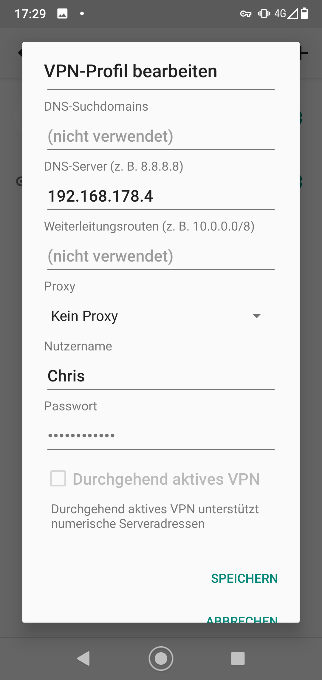

Ja aber du kriegst eine Verbindung oder?! Ich hab das bei mir auch so eingerichtet, allerdings muss man die Verbindung selbst manuell immer wieder aufbauen... Als app nehme ich "VPN settings". Angeblich gibt es apps, die die Verbindung aufrechterhalten können, ich habs allerdings nicht hinbekommen... Durchgehend aktives VPN wäre wohl das richtige, ist aber ausgegraut...
Vg Chris

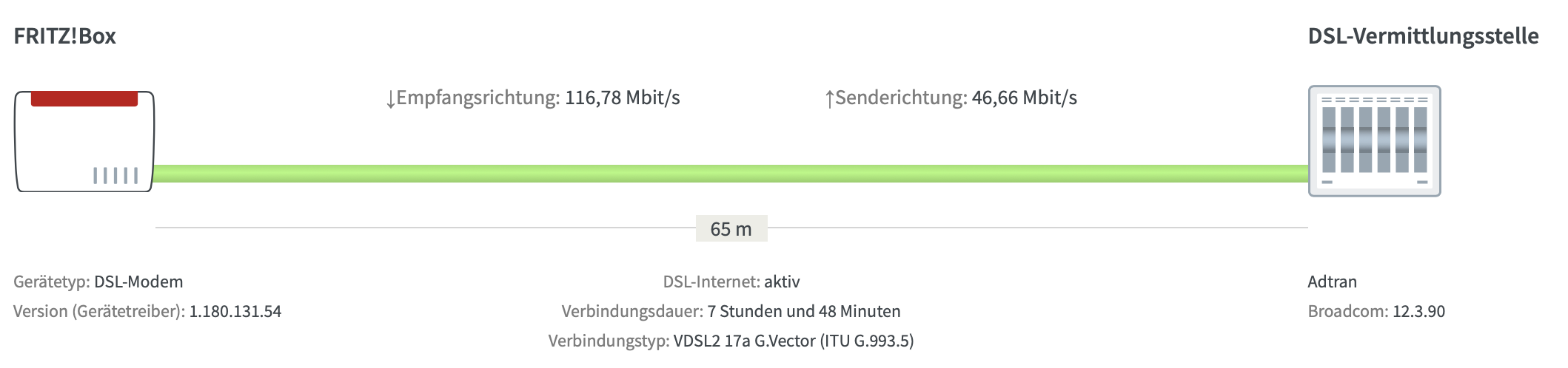

Also ich habe DSL aber hab dazu keine weiteren Angaben in der Übersicht gefunden.

Habe in der FB alles Konfiguriert wie es die Anleitung von Fritz sagt.

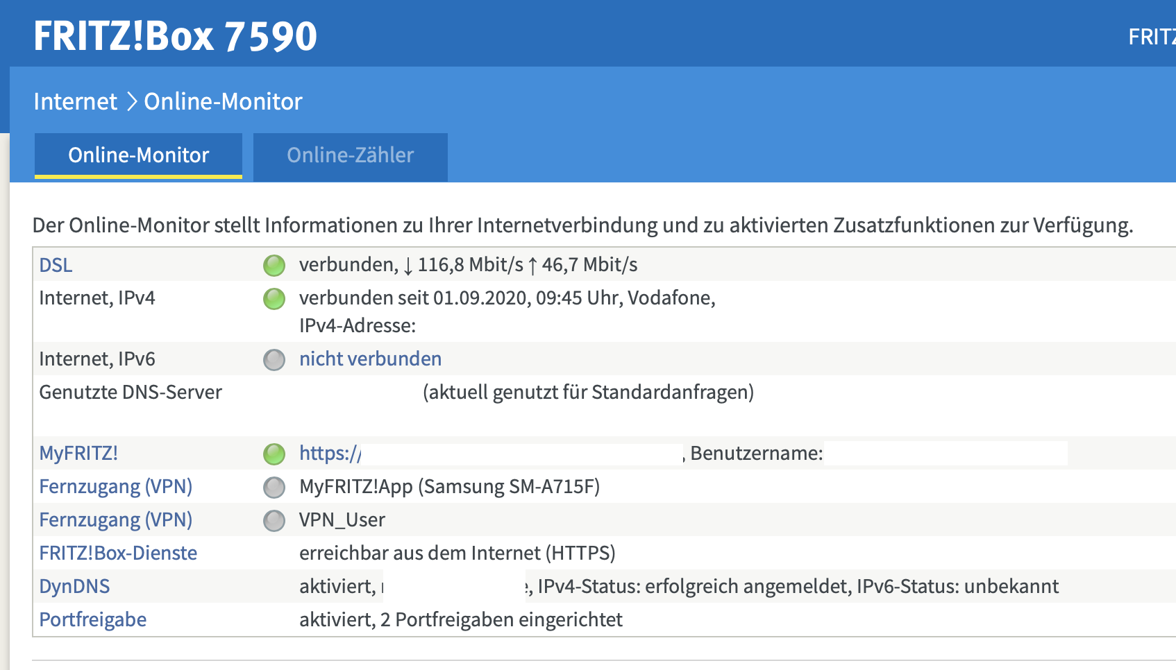

Das hilft dir nur nichts wenn dein Anschluss keine öffentliche IPv4 Adresse hat und davon ist bei Vodafone inzwischen grundsätzlich auszugehen. AVMs VPN geht nicht über IPv6.
Du hast mit Vodafone keinen vollwertigen Internet Anschluss, sondern nur einen DS-Lite. Damit erhälst du keine öffentliche IPv4 Adresse und somit funktioniert Fritz VPN nicht.
Also so sieht der Online Monitor bei mir aus.
