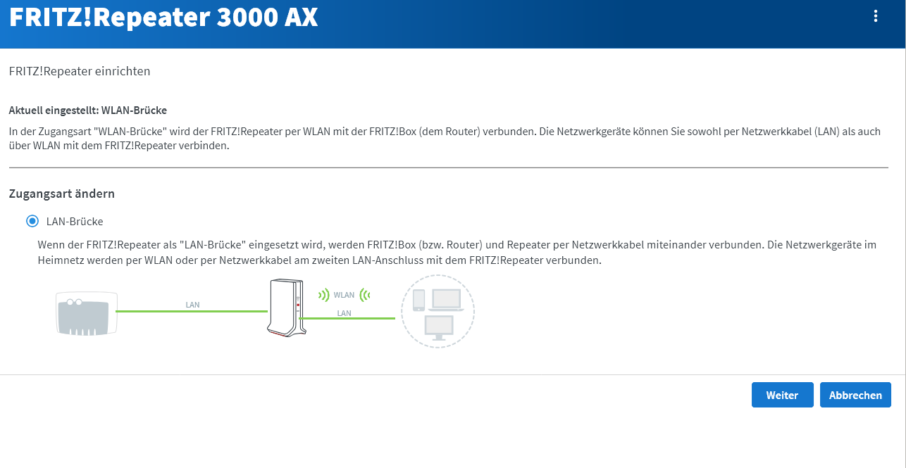

iRemix schrieb:
repeater als AP auch gleich. Der läuft dann automatisch als AP sobald ich es mit einem LAN Kabel verbunden habe richtig?
Nein nicht automatisch! Du hast jetzt WLAN Brücke aktiv und musst dann im GUI des Repeaters auf LAN-Brücke (AP) umstellen. Hier ein Bild dazu beim 3000AX.

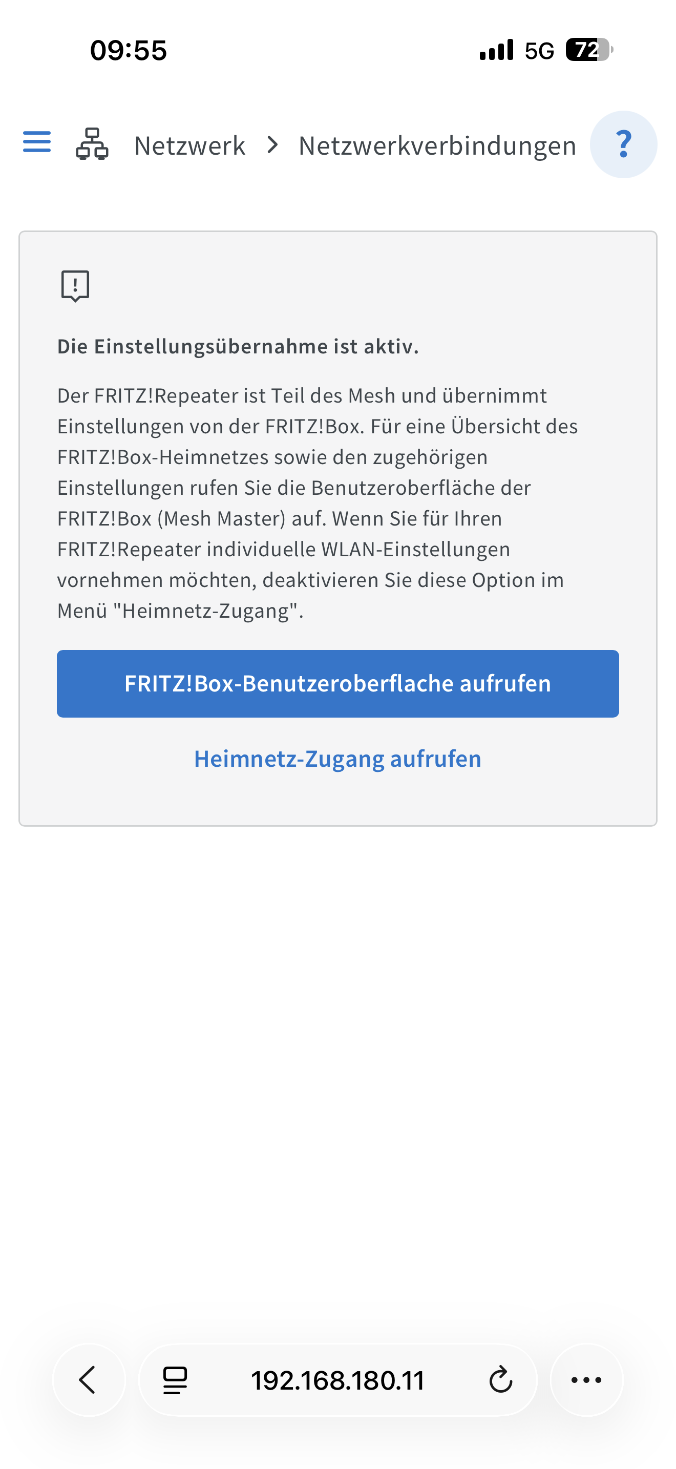

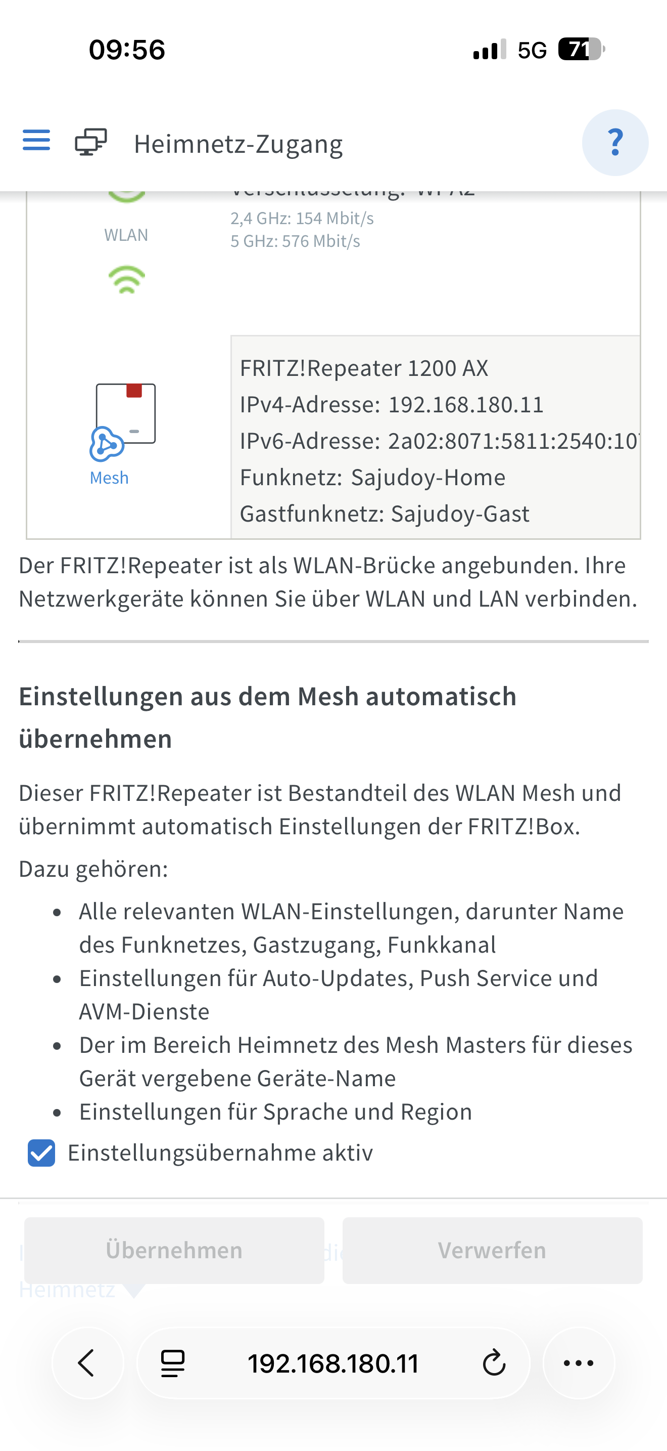

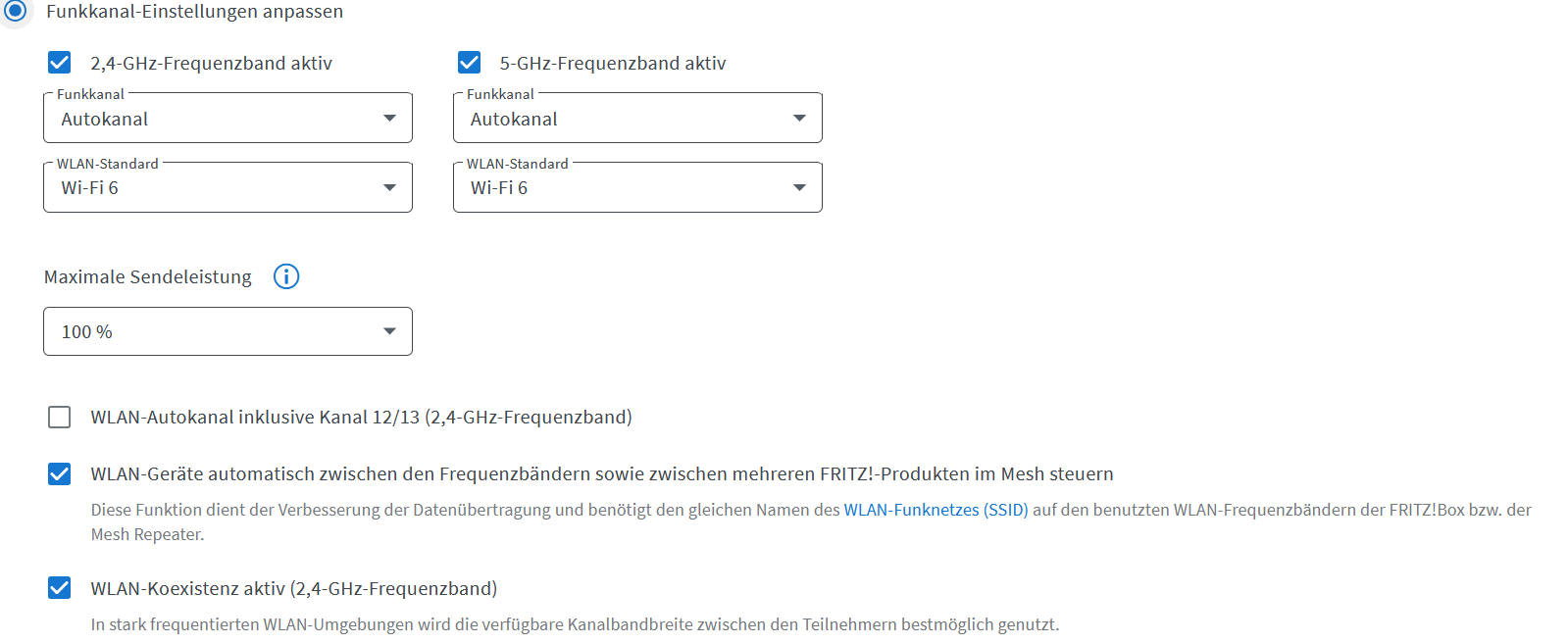

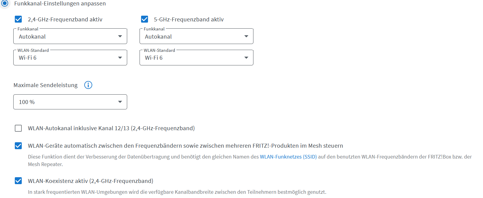

Okay also habe es mit dem LAN Kabel verbunden und es scheint besser zu sein, zumindest ist die Rate vorerst konstant und mein Handy ist auch mit dem Repeater verbunden.
@Engaged wie kann ich einstellungsübernahme für repeater deaktivieren? Man kann ja nur einen Kanal auswählen also meinst du wahrscheinlich 36 oder 100?
edit: welche dieser Einstellungen sollten und aus oder abgewählt werden?

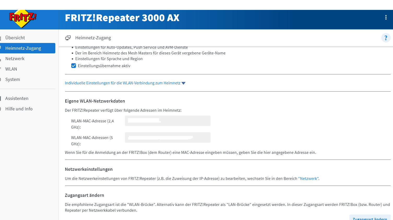

GUI des Repeaters.
iRemix schrieb:
Kanal 100 bist du wieder im Radarbereich. 36 bis 48 bei 5 GHz sind radarfrei!
Vielleicht hilft auch eine reduzierte WLAN-Leistung wenn der Empfang dann noch ausreichend ist. Vorteil kann sein, das die FRITZ!Box bzw. der Repeater nicht so viele andere Netze erkennt.
