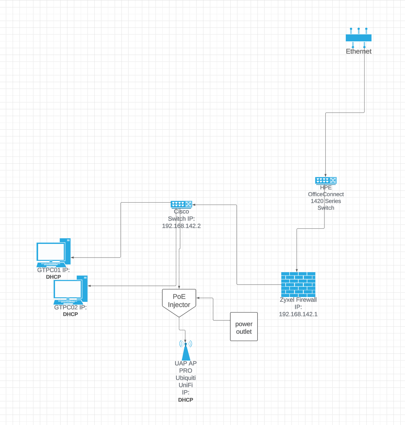

ich habe kürzlich in meiner Firma meiner Testumgebung ein Repeater hinzugefügt, der Access Point ist von UniFI ubiquiti und habe den repeater an den Computer angehängt, um ihn zu Konfigurieren. Dann als ich fertig war, habe ich ihn an meinen kleinen cisco switch angeschlossen und geschaut obs funktioniert. Jedoch habe ich mich nicht richtig verbinden können, denn wenn ich es versucht habe hat er das wlan einfach wieder gekappt. Man kann die ip auch nicht ändern vom Repeater also brauche ich irgendeine lösung dafür.
Ich habe euch zwei Netzwerkpläne angehängt der Repeater ist nicht drauf aber er währe theoretisch mit dem switch verbunden ok?

Nun wahrscheinlich war von vornherein WLAN Bridge konfiguriert. Dann kann man am LAN Port einen PC oder andere Clients hängen. Wenn man das LAN Kabel aber in den Switch steckt hat man eine Loop und es gibt Probleme.
https://avm.de/service/wissensdaten...03_FRITZ-Box-meldet-Netzwerkschleife-erkannt/
LAN Bridge: Verbindung zum "Hauptnetz" über Ethernet. LAN Kabel an 300e und einem Netzwerk Switch. Clients können sich über WLAN mit dem 300e verbinden.
WLAN Bridge: das was du jetzt hast. Der 300e verbindet sich über WLAN mit dem "Hauptnetz". Clients können sich über WLAN und Ethernet verbinden.
Wenn du jetzt in dem 300e als LAN Bridge umkonfigurierst kannst du ihn über ethernet wieder mit dem Switch verbinden. Handbuch Seite 23 beschreibt wie es geht. https://assets.avm.de/files/docs/fr...er-300e/fritzwlan-repeater-300e_man_de_DE.pdf
Und hier findest du Informationen wie man eine feste IP einstellen kann
