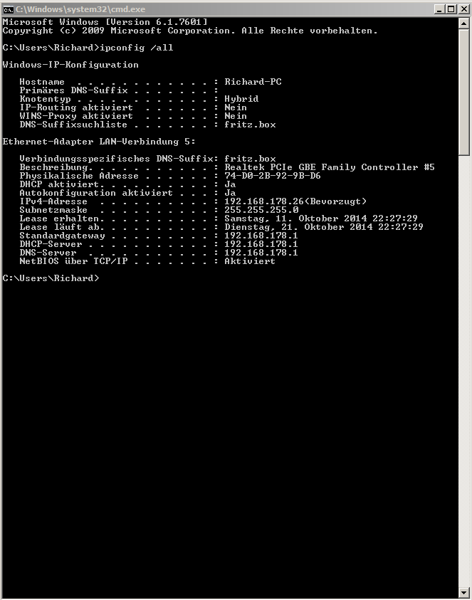

Hallo Liebe Leute seid einer gewissen weile habe ich den Fritz Wlan Repeater 300e und er macht nur Probleme. Unser Router ist eine FritzBox 7490 und mein Vater hat da Lan angeschlossen und das Internet an seinem Computer funktioniert prima. Bei meinem Pc habe ich Lan von dem Fritz Repeater 300e und es bricht dauernd ab aber es kommt nicht Eingeschränkte Konnektivität sondern es empfängt einfach kein Daten mehr und ich weiß auch nicht woran das liegen könnte. Ich habe den Repeater schon 1 mal auf Werkeinstellungen zurückgesetzt aber es hat nichts geholfen. Kann mir da jmd. weiterhelfen? Im Anhang ein Bild von meinem Anschluss ( Lan )

Habe gelesen, dass es an der Verschlüsselung liegen kann.
Der 300E kann entweder 2,4Ghz oder 5Ghz repeaten. Eventuell liegt hier das Problem. Eventuell mal die Fritzbox auf ein Band beschränken.
Wie gut ist denn die Verbindung vom Repeater zur Box wenn er funktioniert? (auf Fritzbox Oberfläche unter "WLAN" nach dem Gerät schauen), evtl bricht die Verbindung einfach ab wenn sich noch andere Geräte im WLAN tummeln?
Ist auf der 7490 die aktuellste Firmware 6.20 drauf?
Wenn Du diese Probleme hast, blinken in diesem Moment die WLAN und die Empfangsstärke LEDs am 300E?
Die Verbindung ist bei 1 balken von 4 oder 5 und manhcmla auch 0 aber bei 0 stürzt es nicht immer ab nur manchmal und blinken tut bei dem Verbindungsproblem der Repeater auch nicht jedoch als ich heute früh aufgestanden bin war kein Netz da und alle LED`s des Repeaters haben geblinkt was hat den das wieder für einen Ursache ?
Das stimmt. Wie kann man das nur auf eins beschränken ?
Naja, dann solltest Du aber den Repeater auch einfach woanders platzieren. Das ist einfach zu schlechter Empfang.
Wenn der Repeater am Rand der Funkzelle des Routers steht, kannst du den auch gleich weglassen.
