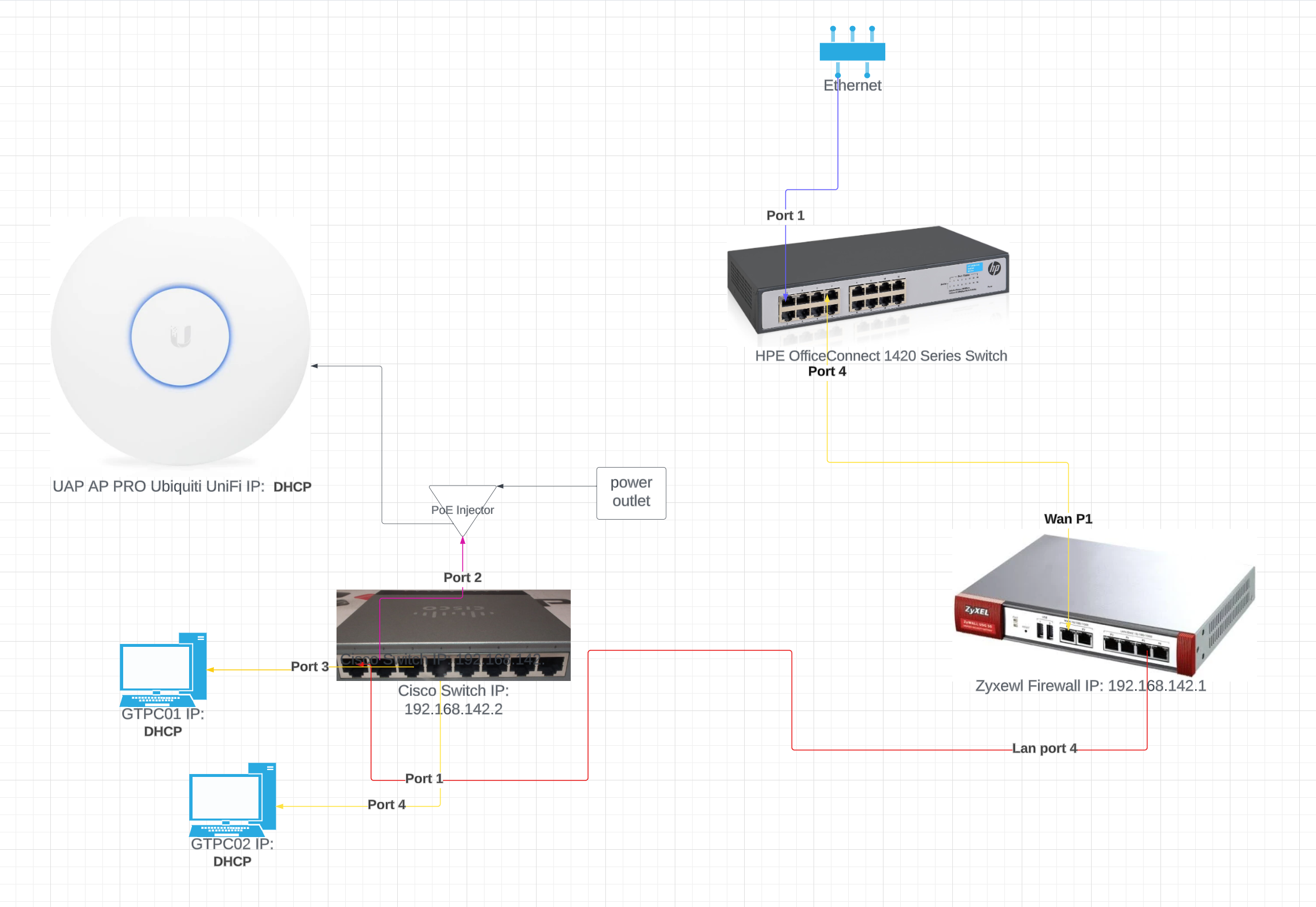

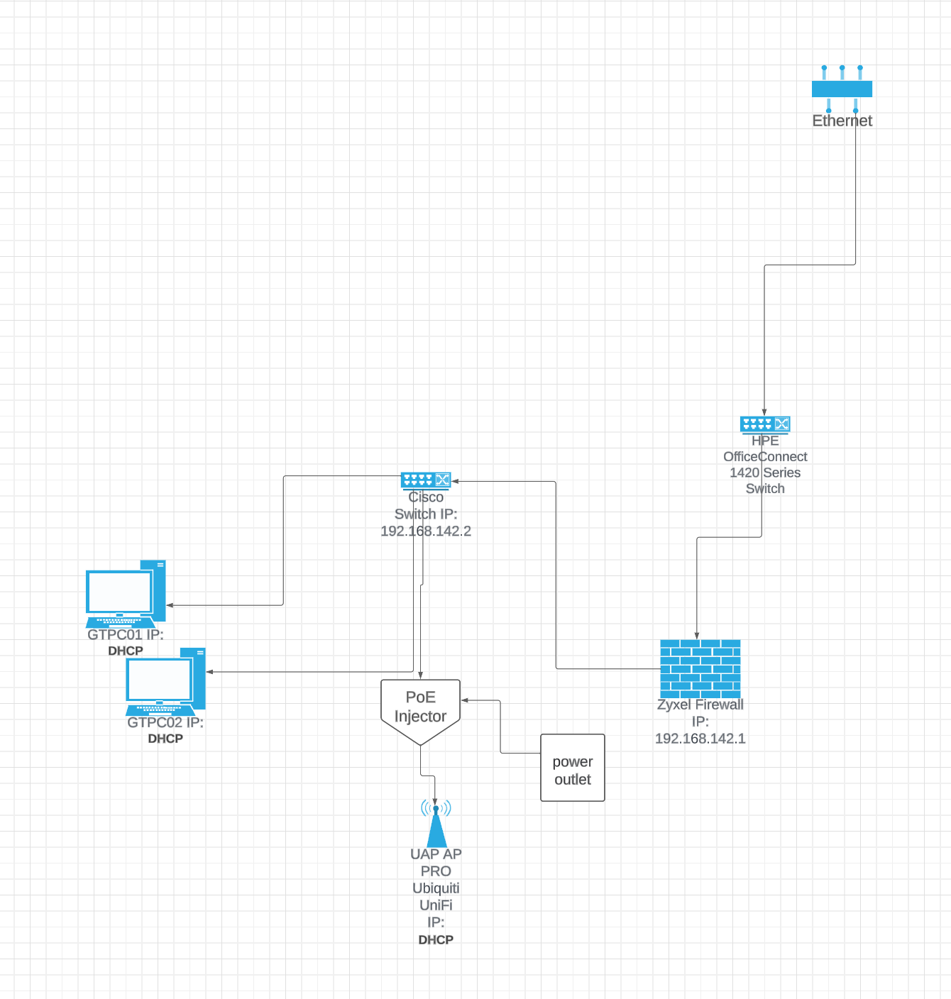

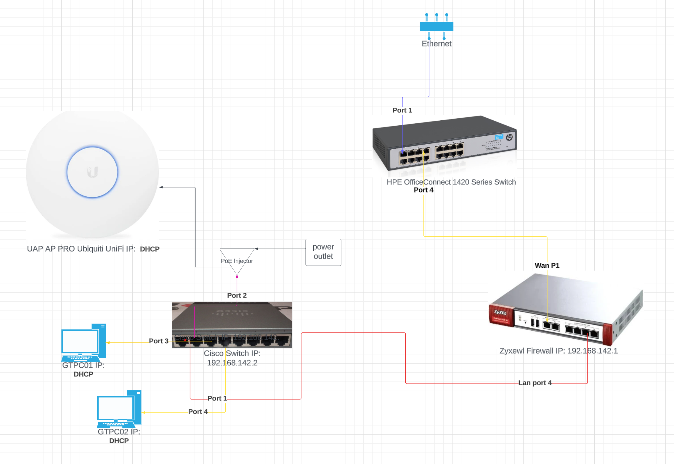

ich habe kürzlich in meiner Firma meiner Testumgebung ein Repeater hinzugefügt, der Access Point ist von UniFI ubiquiti und habe den repeater an den Computer angehängt, um ihn zu Konfigurieren. Dann als ich fertig war, habe ich ihn an meinen kleinen cisco switch angeschlossen und geschaut obs funktioniert. Jedoch habe ich mich nicht richtig verbinden können, denn wenn ich es versucht habe hat er das wlan einfach wieder gekappt. Man kann die ip auch nicht ändern vom Repeater also brauche ich irgendeine lösung dafür.
Ich habe euch zwei Netzwerkpläne angehängt der Repeater ist nicht drauf aber er währe theoretisch mit dem switch verbunden ok?

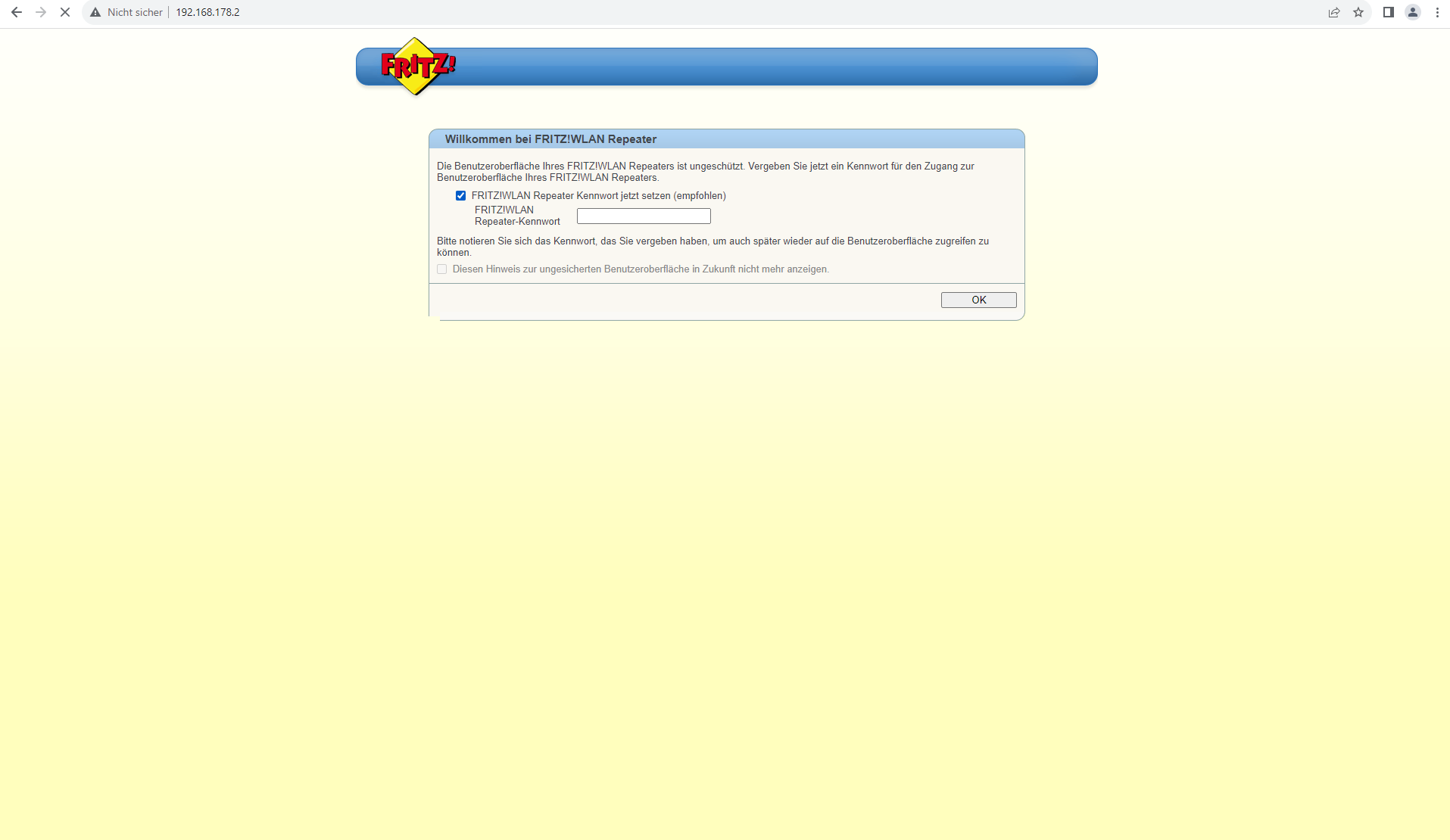

Hi und (erstmal) willkommen im Forum!
Techprofi schrieb:
Man kann die ip auch nicht ändern vom Repeater [...]
Sorry, aber das ist schwer vorstellbar, weil das ein Repeater mit LAN-Buchse ist - der muß auch bzgl. der IP-Adresse konfigurierbar sein, ansonsten ist er eben nicht betriebsfähig. 🤷‍♂️
Setz' den auf Werkzustand durch 15-sekündiges Gedrückt-halten der WPS-Taste zurück und verbinde den erstmal nur mit einem Einzelrechner (ohne Netzwerkverbindung) - dann kann der sicherlich auch wunschgemäß frei konfiguriert werden.
Ansonsten zeig' doch gern dazu mal (vollständige) Screenshots.​

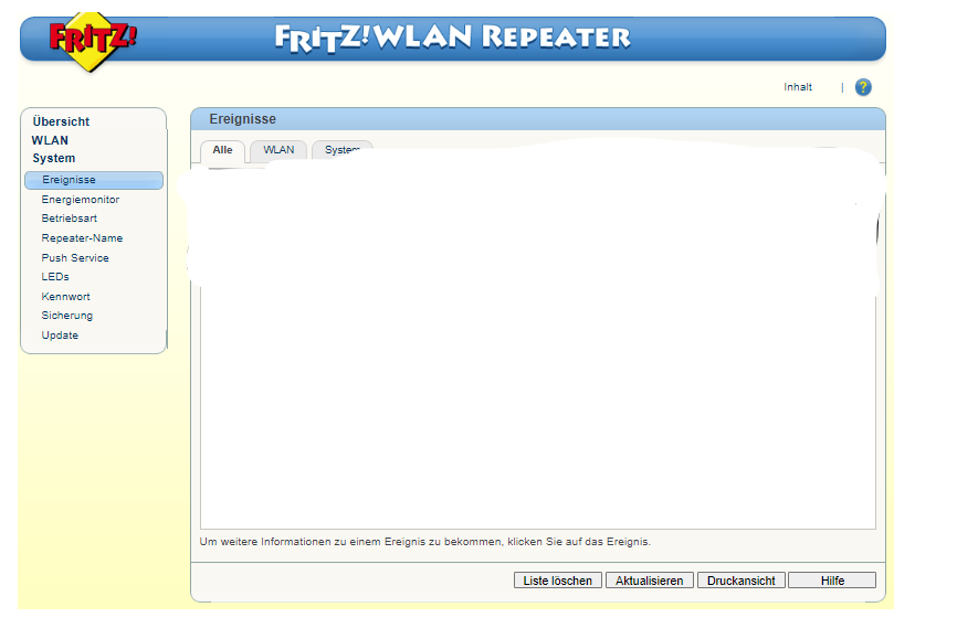

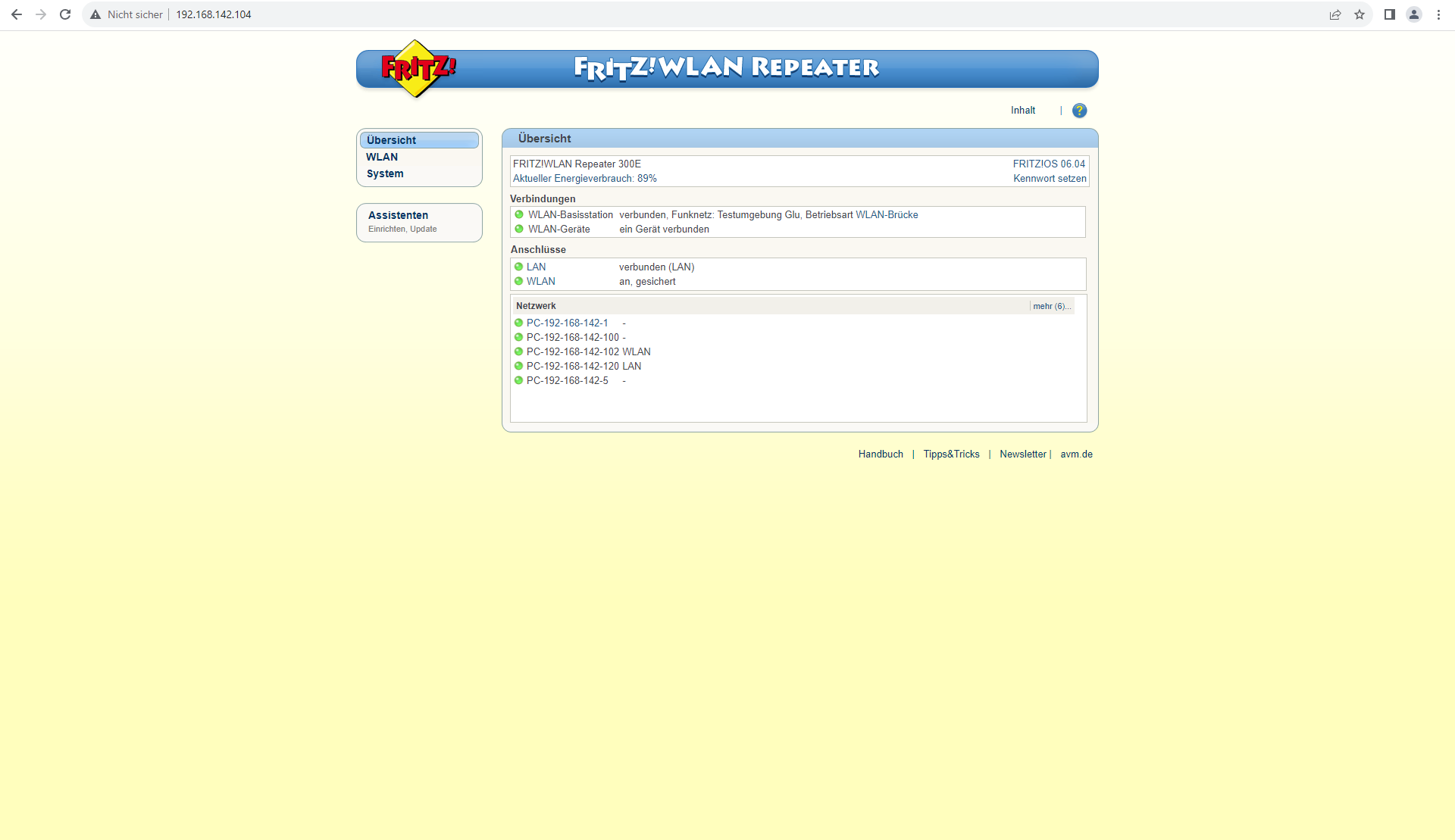

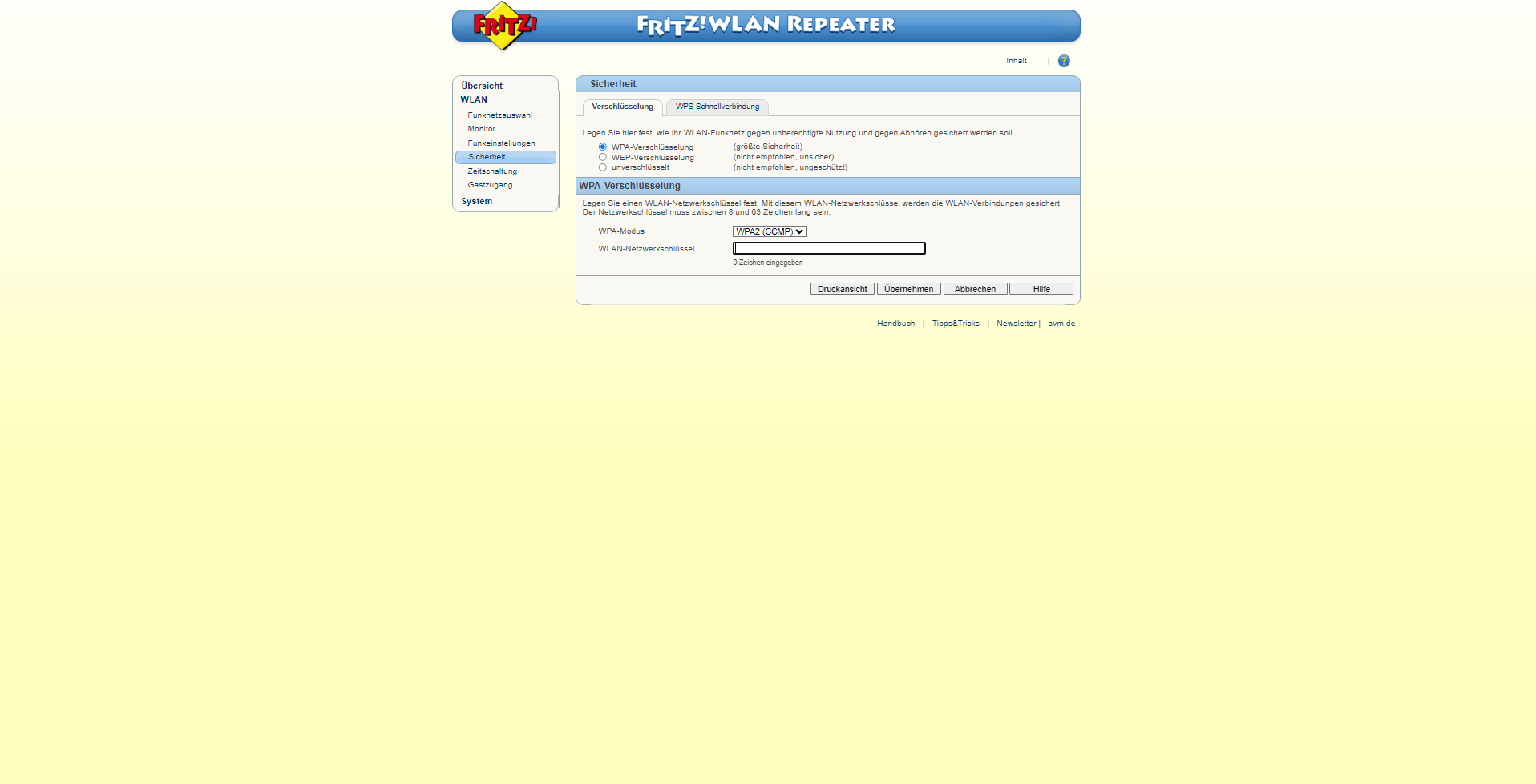

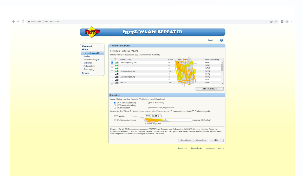

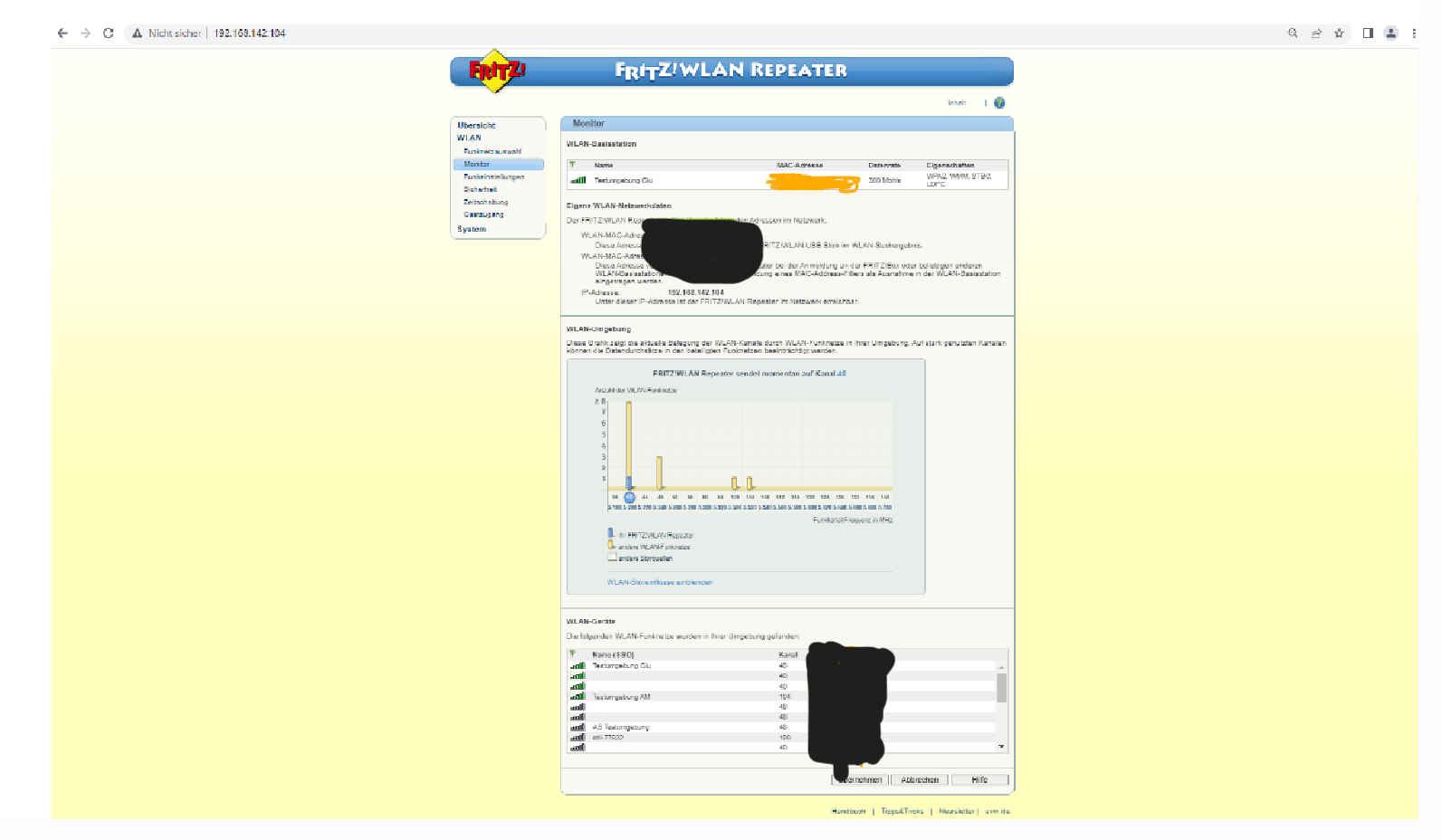

dies sind alle screenshots dazu alles geschwärzte sind entweder passwörter oder mac adressen darum halt nicht drauf
Also...
Als Allererstes bitte unbedingt die Firmware (Fritz!OS) des Repeaters aktualisieren! ☝️
Mittlerweile ist Vers. 6.34 aktuell und seit der auf dem ersten Screenshot ersichtlichen V.6.04 ist doch schon einiges passiert - andererseits bleibt schon noch die Frage, warum solch "veraltetes" Gerät, wenn auch "nur" zu Testzwecken, benutzt wird? 🤔
Dann: Was ist denn jetzt das Problem?
Offensichtlich hat der Repeater doch (via WLAN) Verbindung zu einem Netz (192.168.142.x), oder?
Aber wie ist denn die für ihn angedachte Zielfunktionalität, auch als AP oder eben standardmäßiger (WLAN-)Repeater?
Btw.:
Sicherlich ist es ratsam (und wichtig) persönliche Identifizierungsdaten in Screenshots zu "verstecken", aber hier macht es einfach keinen Sinn die MACs aus einem geschlossenen Lokalnetz, da ja wohl nicht am Internet hängt, oder den WLAN-Key geschweige denn die Protokollmeldungen zu verschleiern - weder wird wohl ein hier Hilfswilliger direkt in unmittelbarer Reichweite des WLANs sein, um dort zu spionieren (oder sonstwas zu tun), noch kann ohne Meldungen ein Anhalt für evtl. vorhandene Probleme analysiert werden. 🤷‍♂️
Außerdem noch eine Anmerkung zu den dem Eingangsbeitrag beigefügten Netzplänen:
Der Cisco-Switch ist doch wohl eher ein sog. "dummer" unmanaged Switch, oder?
Insofern hat der auch keine eigene IP-Adresse, und wenn der Repeater entsprechend meiner jetzigen Auffassung nach nur einfach in diese Struktur mit eingebunden werden soll, sollte doch auch dessen Eigen-IP aus dem Sub-Adressbereich 192.168.142.x statisch definiert und zugewiesen sowie die Firewall als Gateway konfiguriert werden.​
Doch der Switch ist Managed und ja ka wieso ich die mac adressen verdeckt habe aber der switch ist ein
SG 200-08 8-Port Gigabit Smart Switch
also braucht der eine ip das problem an der sache ist das der Repeater die ip ändert jedes mal wenn der ausgesteckt ist und dann muss ich wieder auf die default adresse und ihn wieder manuell mit dem wlan verbinden was sehr viel zeit kostet und immer drinnlassen ist keine option (frag nicht)
