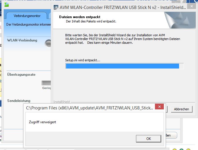

Ich habe wie in der Anleitung beschrieben den Stick angeschlossen und die Software installiert, hier viel mir bereits folgendes während der Installation auf:

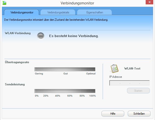

Ich habe mir jedoch nichts weiter dabei gedacht und habe die Installation fortgeführt. Hat soweit auch alles funktioniert. Nun rufe ich also den Verbindungsmonitor auf um die Wlan - Verbindung herzustellen. Ergebniss ist folgendes:
Mein Wlan ist auch an, bin mit anderen Geräte, Handy und Tablet auch drinnen. Nur finde ich auch über den PC das Wlan nicht.

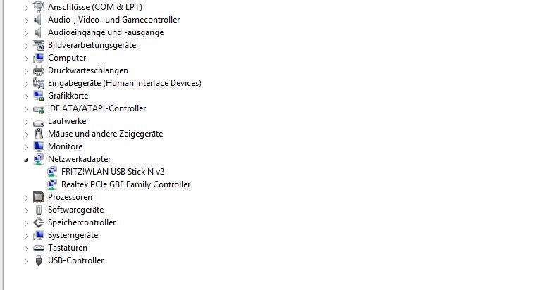

Nur habe ich immer noch das Problem das ich keine Verbindung habe wie auf dem zweiten Bild im ersten Post. Im Gerätemanager sieht es jetzt so aus:

Siehe ersten Post, da ist ein Foto des Verbindungsmonitors und so siehts auch nach wie vor aus.

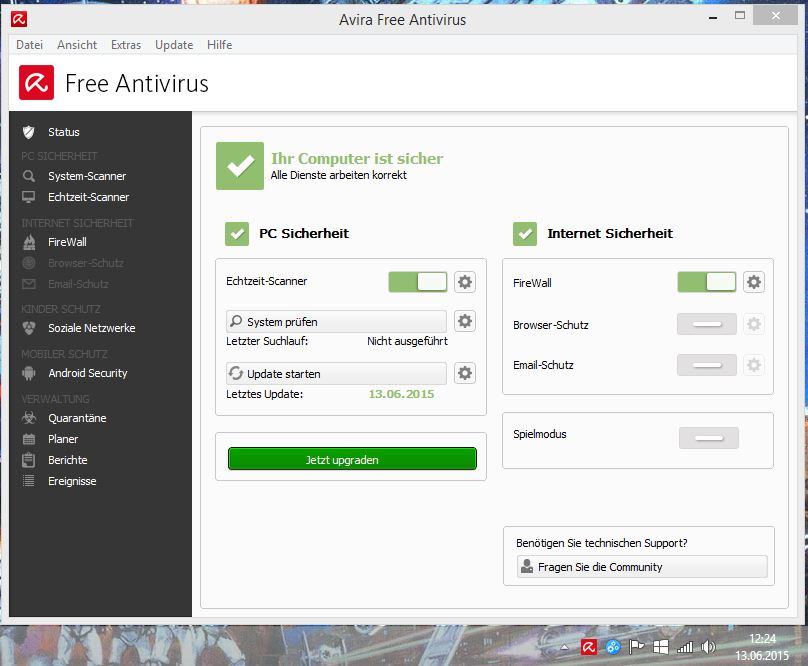

huch, kein virenschutz?
Ich hoffe folgendes beruhigt dich:
