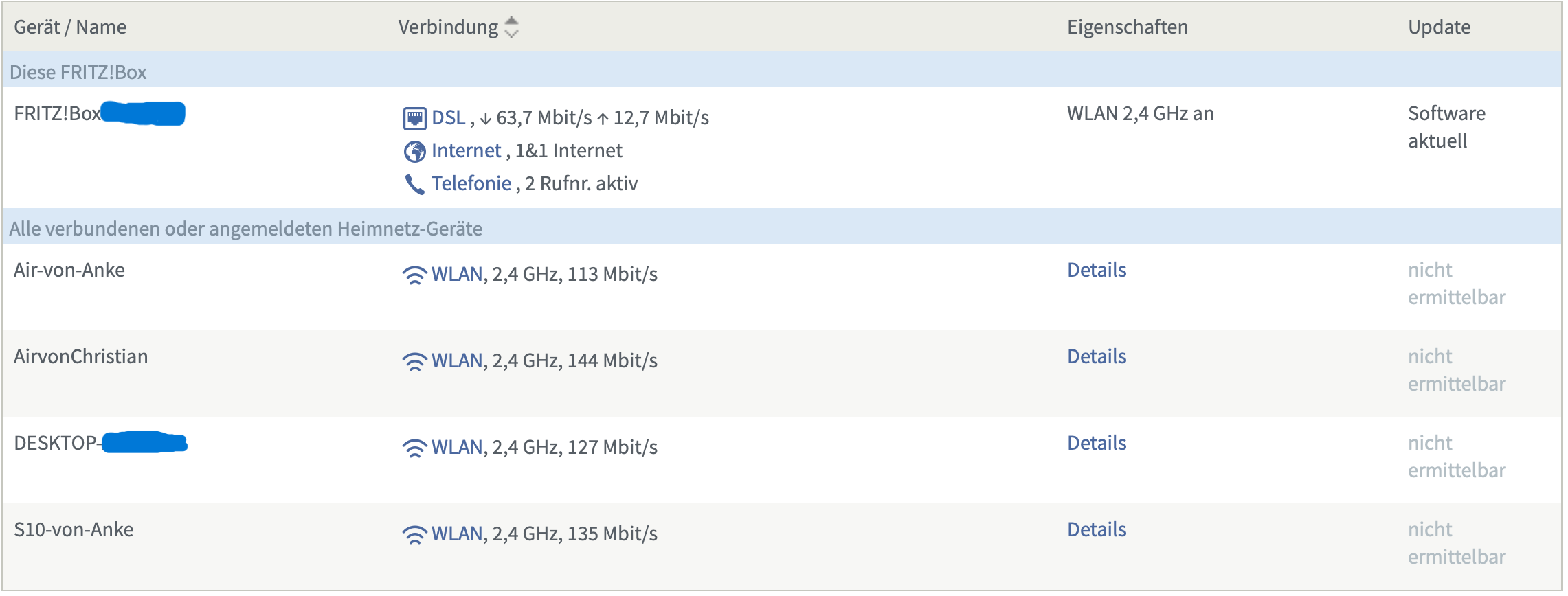

Hallo, danke für deine Antwort. Ich schon verschiedene Positionen (mit mitgelieferten Verlängerungskabel) und ohne ausprobiert. Der Router ist eine Fritzbox.
Meine du eine Übersicht von allen Geräten, die derzeit mit dem Router verbunden sind?
Okay, ich bin mir unsicher, was man online posten sollte. Habe deshalb ein paar Informationen unkenntlich gemacht.
