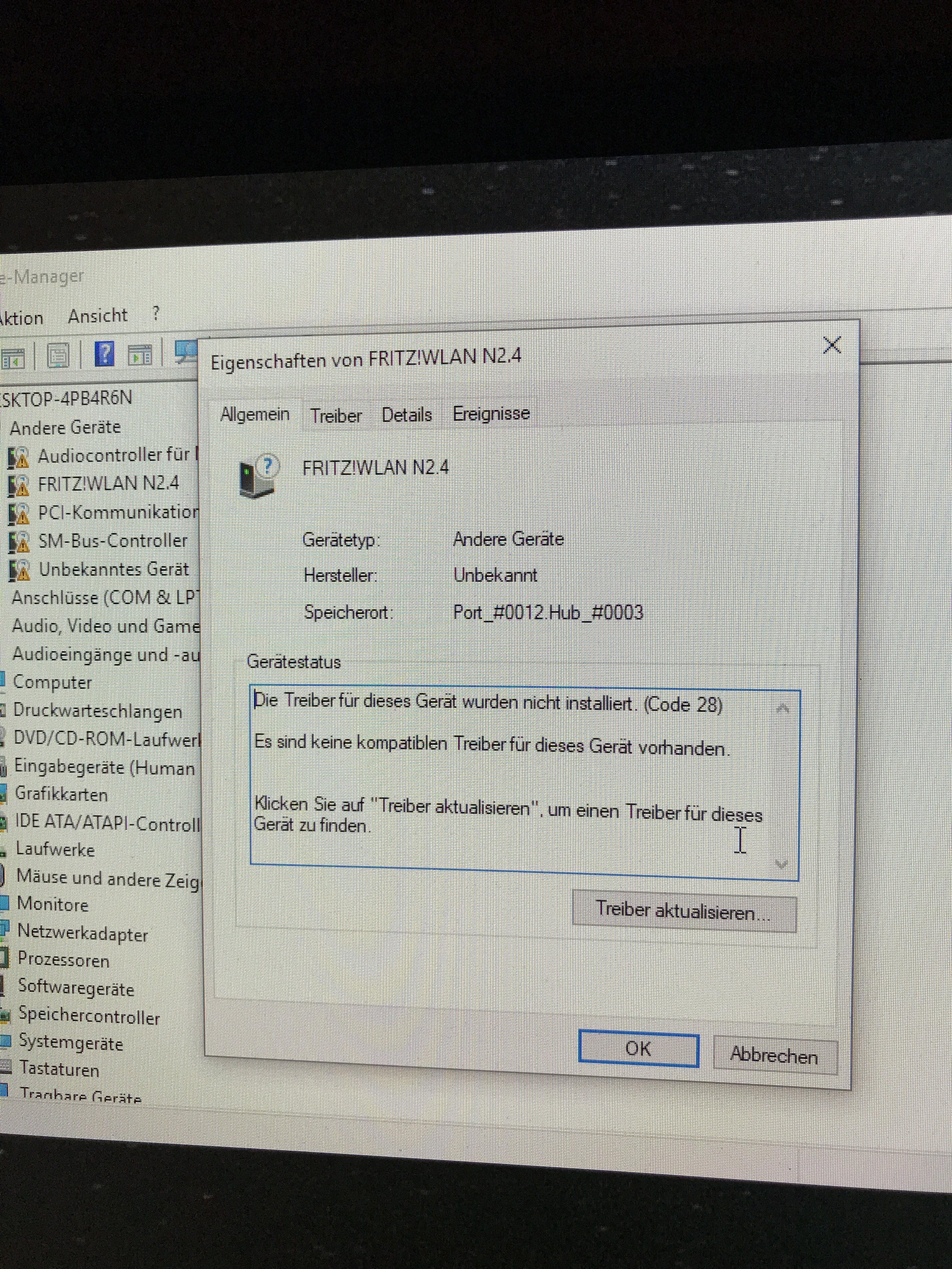

Was zeigt der Gerätemanager wenn der Stick eingesteckt ist ?
Unbekanntes Gerät ?
Bitte Bild posten!

Bild kann ich morgen Posten. Hab es für heute am Rechner aufgegeben.
Der Stick wird erkannt, steht aber das die Installation unvollständig ist. Wenn ich mich recht erinnere. Könnte online nach Treibern suche bzw auf dem Rechner ...

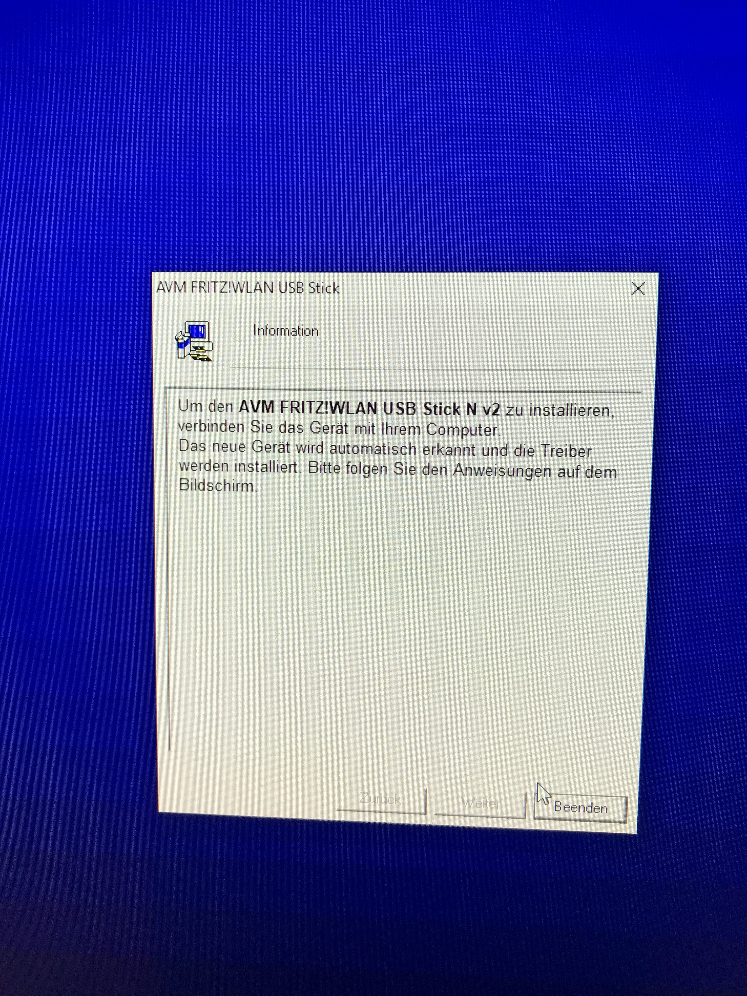

Doch nochmal kurz den Pc hoch gefahren ...
Bilder im Anhang. Lässt sich nicht mit der Software von Win 7 installieren.

Was steht denn hinten auf dem Stick drauf? FRITZ!WLAN USB Stick V2?
Es gibt verschiedene Versionen von V2, soweit ich mich erinnere. Da ist das Wording wichtig für die Version. Es gibt noch eine Treiber-Version 12xxxxx und 14xxxxx auf der Fritz Homepage, die mit meinem Stick nicht funktioniert. Ich fand das auch ziemlich unübersichtlich.
Wenn bei dir exact FRITZ!WLAN USB Stick V2 hinten drauf steht, dann muß auch der 100906 funktionieren.
Vielleicht noch einmal über das Fritz-Installationprogramm versuchen. Übrigens, bei mir lief der Stick unter Win10 immer sehr unzuverlässig, bzw. mußte immer aus dem Standby händisch wieder erweckt werden. Keine Ahnung ob es an diesem Rechner lag. Er läuft jetzt wieder unter Win 7 an einem anderen Rechner recht zuverlässig.
Zu FRITZ!WLAN USB Stick V2 auf Windows 10 22H2 64-bit
Den Windows 8.1 Treiber aus Ihrem Archiv verwenden und installieren ( siehe avm.de/service/wissensdatenbank/dok/FRITZ-WLAN-Stick-v2/370_Treiber-des-FRITZ-WLAN-Sticks-aktualisieren/)
Nach der Installation die Datei "C:\Program Files (x86)\avmwlanstick\wlannetservice.exe" als Dienst einrichten. Z.B.
CMD im Administratormodus starten und folgendes Kommando eingeben.
SC.exe create WLANnetService binpath= "C:\Program Files (x86)\avmwlanstick\wlannetservice.exe" start= delayed-auto type= interact type= shared
SC.exe start WLANnetService
Dannach sollte die Einrichtung des WLAN funktionieren.
