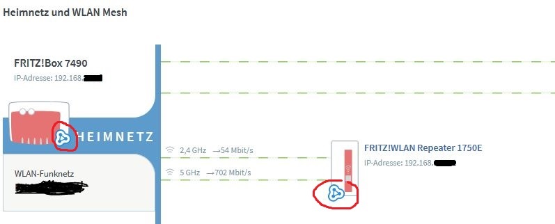

Wenn das Mesh dann steht, sollten bei der 7490 im Benutzermenupunkt "Heimnetz" -> "MESH" beide Geräte das MESH-Symbol tragen. Siehe Makierung im Screenshot.

Mesh ist eingerichtet, beide haben auch das Mesh Symbol. Wenn der Repeater das wlan dann per LAN an den PC weitergibt reicht es mir völlig. Die Signalstärke vom Router reicht für die anderen Geräte völlig. Will nur die volle Übertragungsgeschwindigkeit für meinen PC. Aber habe jetzt schon öfter gelesen das das Mesh System von AVM auch nicht so das wahre sein soll.
