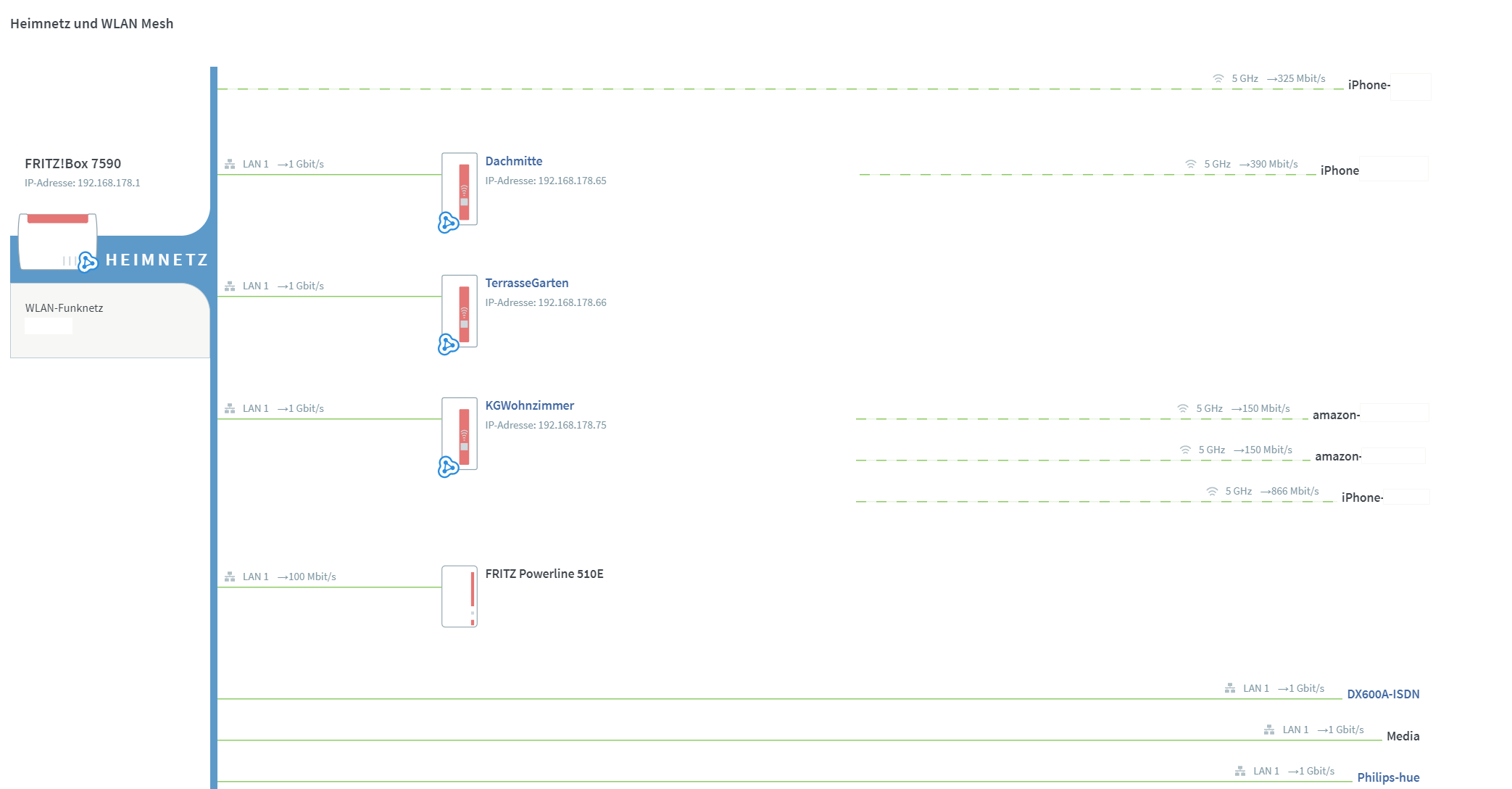

Ja geht und ist sogar zu empfehlen.
Im "Mesh" übernimmt der Repeater alle WLAN Einstellungen der Basis.
Das Gast WLAN und die Zeitschaltung funktionieren nur auf dem Hauptrouter, nicht auf dem Acess-Point 1750E.
Das wichtigste ist, das Du nicht identischen Kanal einstellen darfst, sondern einen anderen freien Kanal auf dem Webinterface des 1750E einstellen musst. Bei 2,4 und 5 GHZ. Sonst stören sich beide WLANs gegenseitig.
LAN Brücke nennt AVM das. Allgemein wird das als Acess Point (AP) bezeichnet.

Wie du in dem von mir verlinkten Bild siehst betreibe ich alle meine 3x 1750E als kabelgebundene APs (AVM nennt das Netzwerkbrücke). Und alles was ich beschrieben habe funktioniert hier.
Schalte ich das Gast WLAN ein senden auch die Kabelgebundenen APs das Gastnetz aus.
Aktiviere ich im Router die Zeitschaltung schalten auch die APs das Netz aus.
Die APs analysieren und schalten automatisch auf den besten Kanal um. Ohne mein Zutun.
Genau das war die Fragestellung des TEs.

Der TE will seine Repeater als kabelgebundene APs betreiben und ich habe ihm dazu geraten. Ich mache es ja auch so.
