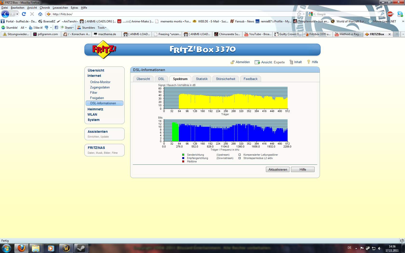

hab ein update durchgeführt das Problem besteht aber immer noch,
bin bei der Telekom dsl 16.000 und es gibt nur einen Telefonanschluss im Haus
Deine Dämpfung ist mit 29db zu hoch für einen DSL16000 Anschluss.
Lief die Leitung mal besser? Die Telekom wird dir die Leitung mit den Werten nicht gegeben haben, das heisst du musst mal eine geringere Dämpfung gehabt haben.
Möglicherweise ist die fritzbox defekt, ggf. gibt es tatsächlich Probleme auf der Leitung.
Ruf mal die Störstelle an. Diese hilft dir evtl. allerdings nur weiter, wenn du das original Modem dran hast. Sofern du dieses noch hast könntest du damit jetzt schon mal im Vorraus testen, ob du damit stabil ins Netz kommst.

original router hab ich leider nicht mehr ist kaputt gegangen, aber früher hatte ich keine Verbindungsabbrüche
Früher hatte ich nur dsl 3000, weil es nicht mehr gab. Jetzt gibt es 16000 bekomme aber nur 12000 rein kann es daran liegen?
