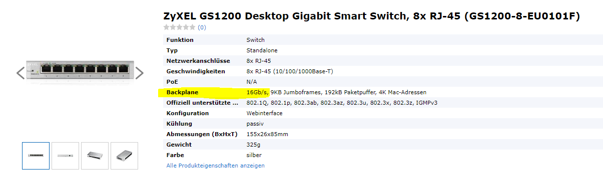

2. Die 1200Mbit/s auf der Packung können quasi mit der der Switching Kapazität von LAN-Switches verglichen werden. Nur würde keiner auf die Idee kommen diesen Switch mit 16Gbit/s zu vermarkten.
Die 1200Mbit/s sind quasi der Netzwerkdurchsatz zwischen mehreren Adaptern.
