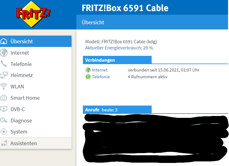

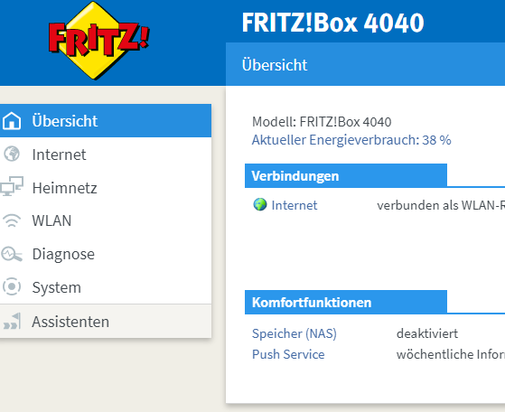

Da ist nichts:
FB6591:
FB 4040:
Ja guck an, das hat wie lange gedauert? In der Zeit hab' ich nicht mal die AVM Hotline Nummer gegooglet ;)
[Oder eben irgendwo ewig rumrecherchiert, das meinte ich eigentlich - sollte nicht deinen Vorschlag untergraben]
