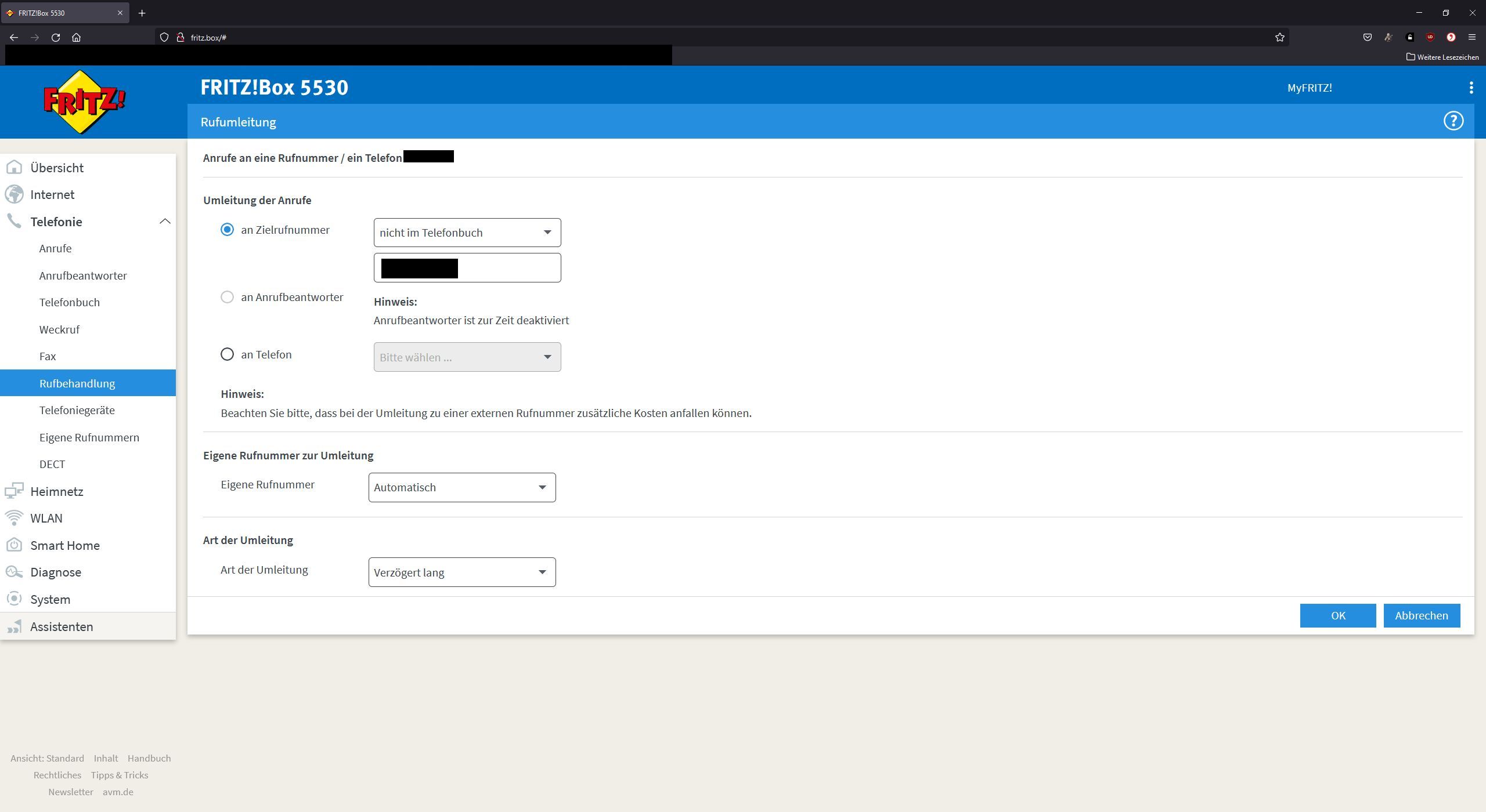

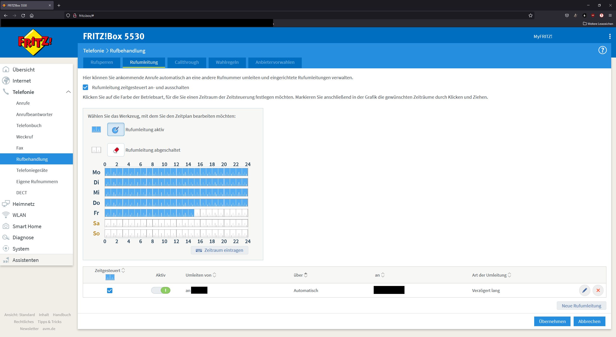

ich habe ein kleines Problemchen mit meiner neuen Fritzbox 5530, die ich zu meinem Glasfaseranschluss dazubekommen habe. Da ich unter der Woche in der Regel mindestens von Montag bis Donnerstag abwesend bin (Montage), habe ich meine Fritzbox entsprechend programmiert, dass Anrufe aufs Festnetz weitergeleitet werden sollen auf mein Handy. Dies wollte ich mittels Zeitschaltung realisieren. Dummerweise jedoch ignoriert die Fritzbox meine Zeitschaltung und leitet die Anrufe permanent auf mein Handy weiter, weswegen ich es erstmal auf "verzögert lang" eingestellt habe. Ansonsten müsste ich zum Telefon sprinten um es zeitig zu erwischen, wenn ich zu Hause bin. Weiß hier jemand Rat, was ich da falsch eingestellt habe? Ich hänge mal Bilder von den Einstellungen an. Das geschwärzte sind die Telefonnummern, die gehen hier niemanden was an. ^^

Telekom MagentaZuhause
Ja, die Firmware ist die 07.29. Gibt auch kein Update.

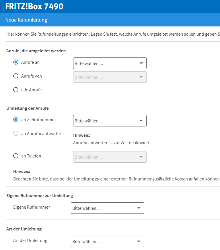

Bei dir sieht das so aus, weil du gerade eine neue erstellen willst, ich bin in meiner bestehenden drin.
Ich sehe da keinen Fehler von deiner Seite.
Schreib den AVM Support an. Das sieht gewaltig nach einem Bug aus

ich habe Rückmeldung von AVM bekommen. Die Funktion funktioniert wie sie soll - nur soll ich die Rufumleitung nicht aktivieren, das übernimmt die Box selber (sachaltet also von grün auf grau um). Sie sollte also nach Zeitschaltung morgen Nachmittag um 15 Uhr die Rufumleitung deaktivieren. Ich warte mal ab, wie das morgen Nachmittag aussieht, wenn ich nach Hause komme. Vielleicht tut sie das dann ja wirklich.
Ist in der Hinsicht etwas doof programmiert auf der Oberfläche.

Das heißt: hättest du einen Tag gewartet, hätte sich die konfig selbst korrigiert, oder?
Eher 6 Tage, weil ich die so eingestellt hatte wie auf dem Bild und mein Thema war vom letzten Samstag. Kann ja niemand ahnen, dass die das so missverständlich programmieren.
