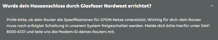

@einfachpeer Einen Werksreset deiner Box durchführen. die Box online lassen und dann die Modem-ID registrieren lassen. Anschließend über den Assistenten neu einrichten.
Dann werde ich das Montag wohl machen. Oder dafür der Störungs Hotline aufn Keks gehen xD
@einfachpeer Ich würde es erst einmal wie im Screenshot vorgegeben versuchen. Wichtig, deine Box nach Werksreset vorher online lassen.
