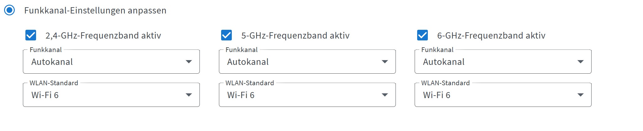

WLAN-Einstellung auf der 5690 pro:

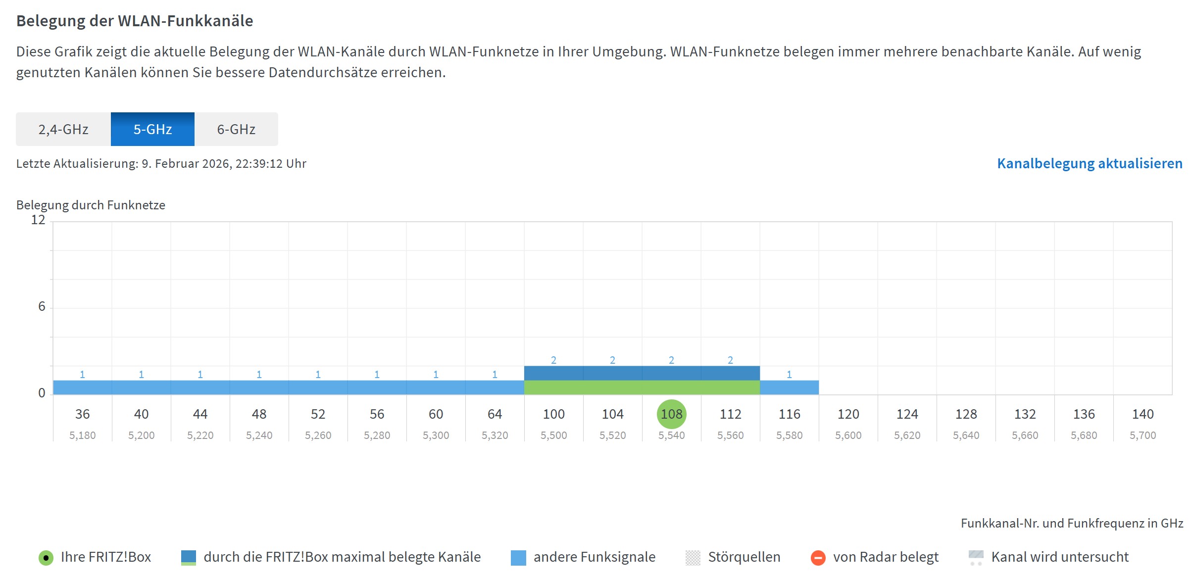

Hier die aktualle Kanal-Belegung auf der Fritzbox 5690 pro:

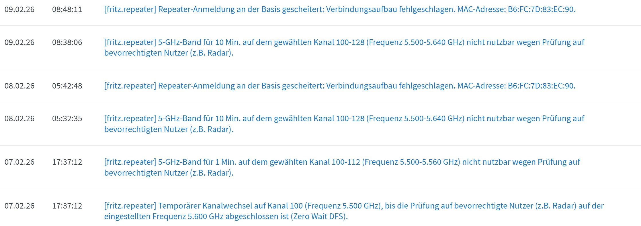

Hier Das WLAN-Log der 5690 pro:

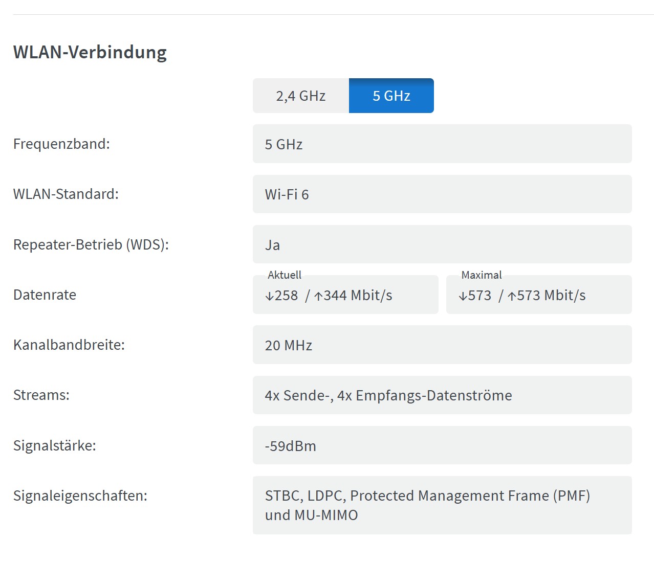

Hier die EIgenschaften des Fritz Repeater 3000ax:

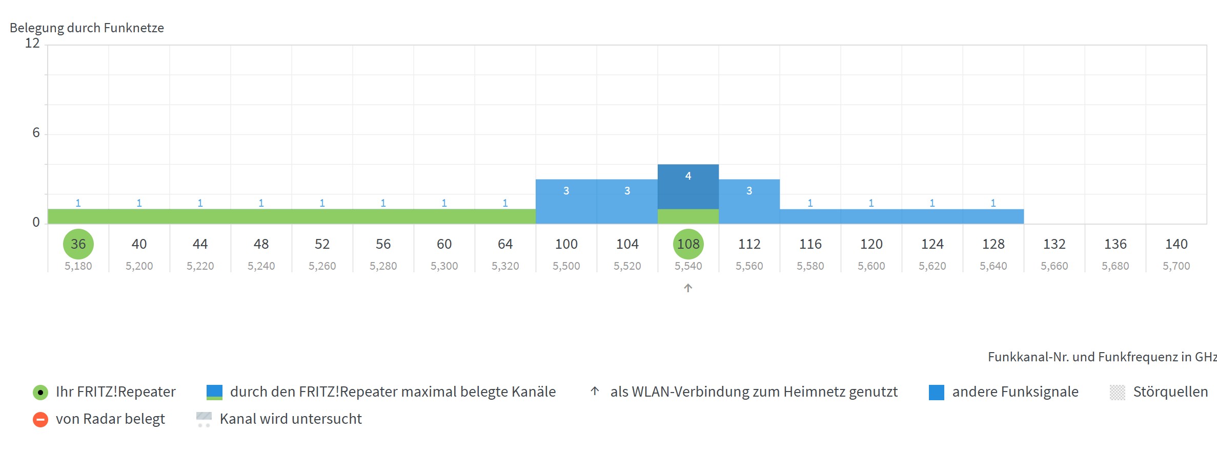

und zu guter letzt noch die Kanalbelegung der Fritz Repeaters 3000 ax:
Wie man sieht bleibt er auf Kanal 108 hängen, obwohl die Box schon längst wieder alle Kanäle freigegeben hat.
