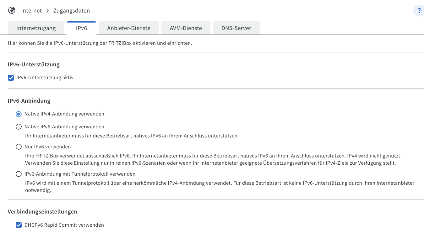

Meine Vermutung war, dass es ein IPv4 oder IPv6 Problem ist und in der Tat war IPv6 deaktiviert.
Ich habe es nun aktiviert und in der Fritzbox wird wohl die v4 als auch die v6 angezeigt, ich gehe davon aus, dass es DualStack ist, oder?
EIngestellt ist dort dann "Native IPv6" ist ab. "IPv4 automatisch" ist ebenfalls an. Bei Verbindungseinstellungen ist "Globale Adressen automatisch aushandeln" aktiviert und "DHCPv6 Rapid Commit verwenden" ist ebenfalls an.
Sind das die korrekten Einstllungen? Das habe ich zumindest bei meiner Recherche so gefunden.

Ich hatte es tatsächlich anders eingestellt als du, aber auch mit deiner Einstellung geht WG leider nicht. :(
Danke für die Mühe deine Einstellung zu Screenshotten.
Aber wenn es das nicht ist, wo sollte ich als nächstes schauen?
