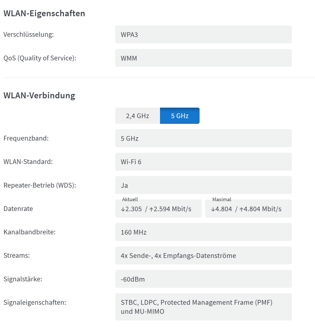

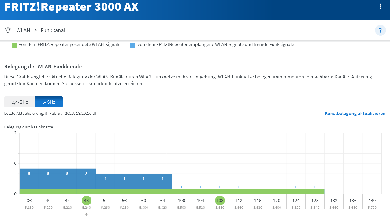

Laut deinem Screenshot ist der Repeater hier aber genau andersrum wie bei mir verbunden.
Also Ghz Modul 1 zur Box und Ghz Modul2 für die Clients.
Das Backhaul findet hier auf Kanal 48 zur Box statt (zu sehen an dem grauen Pfeil) und stellt dann auf Kanal 108 das WLAN für die CLients in 160 Mhz zur Verfügung. Das Backhaul dürfte dann 80 Mhz sein aufgrund des Moduls 1 sein oder zumindest nur 2x2 , nehme ich an ? Wobei das ja auch ok wäre.
Denke das erreicht man in dem man den Kanal im 5Ghz auf der Fritzbox entsprechend im Bereich 36-48 fixiert ?

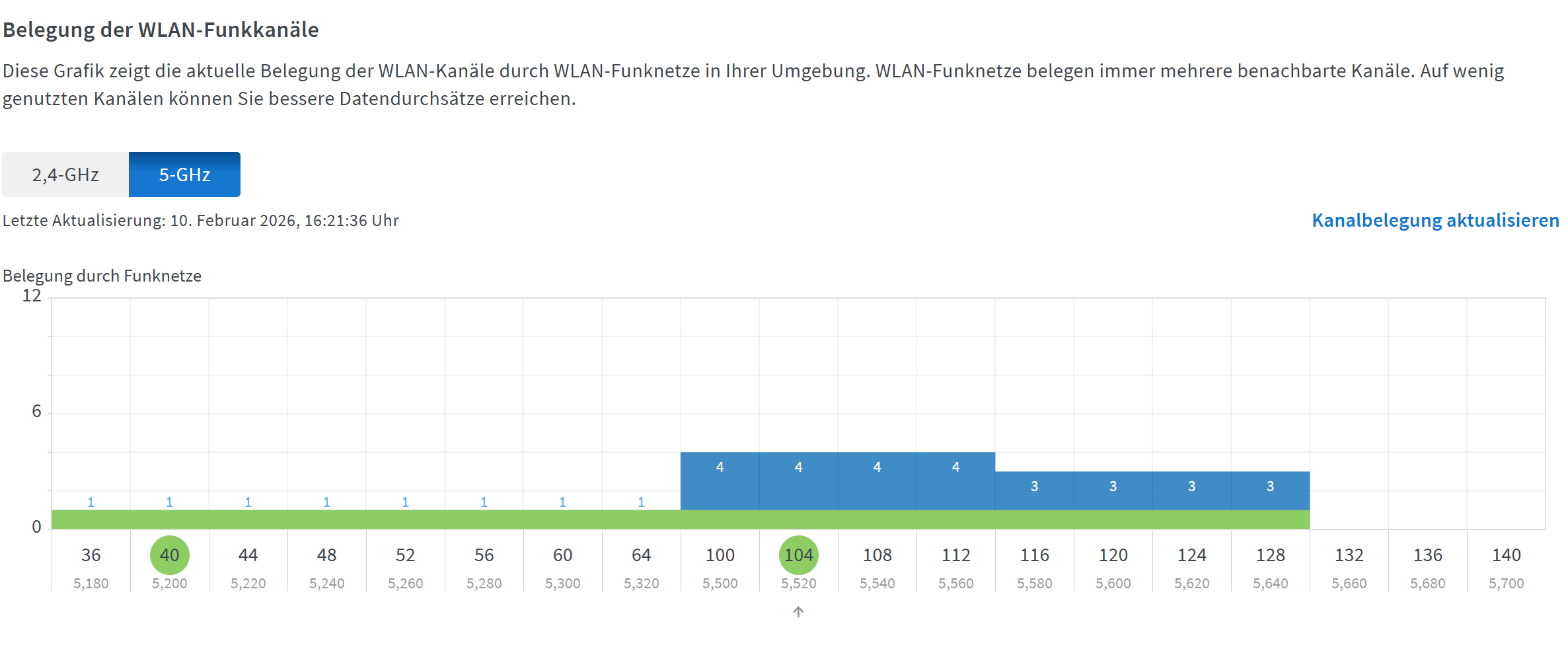

Hier die Kanalübersicht vom 3000AX zur Zeit:

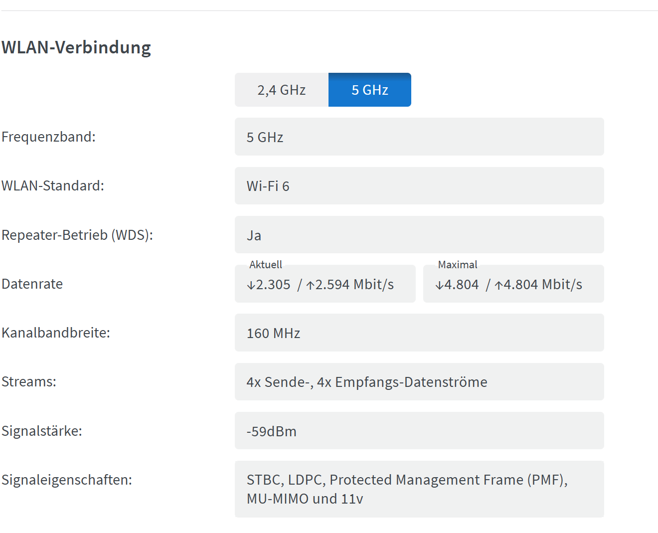

Wie du siehst macht er ja 4x4 160Mhz als Backhaul (sieht man am grauen Pfeil unter dem Kanal 104).

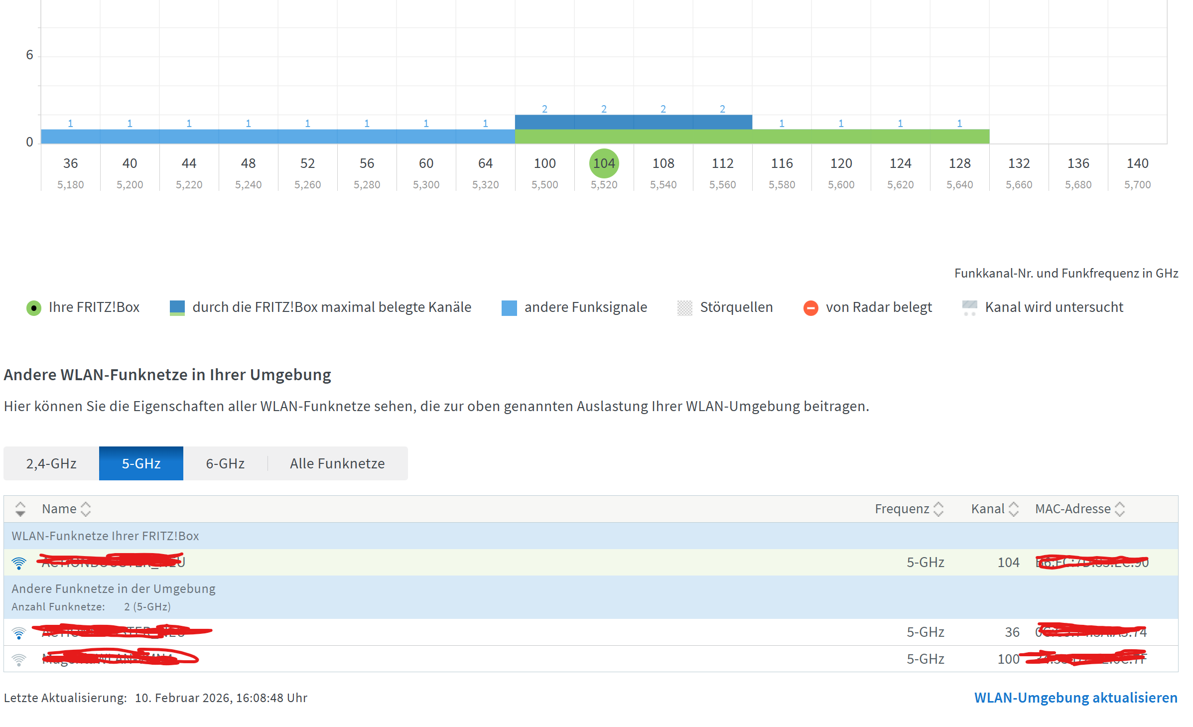

Was meinst du mit ganzen Nachbarn ? Also unten wird mir nur ein weiteres netz auf 5GHZ angezeigt.
Die beiden anderen sind die Fritzbox und der Repeater.
hier mal die Kanalsicht aus der Fritz-Box:

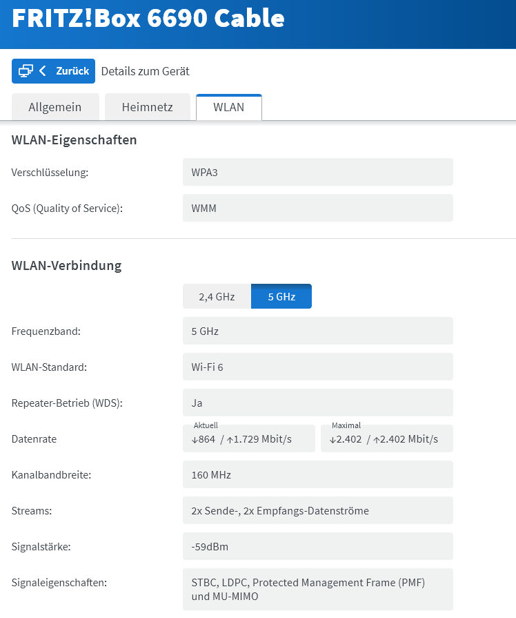

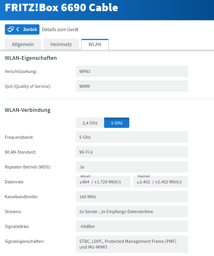

160 MHz, 2x2 laut 6690. Im Moment ist die 6690 mit USB-Tethering im Einsatz, weil die 6860 5G bei AVM zur RMA ist.

@svkra1973 ich meinte die Kanalsicht des Repeaters, und wie gesagt die 7590AX kann offiziell keine 4x4 160 und zeigte das im Video von CLP auch falsch an und er meinte zur Beta das es da wohl Probleme gibt.

So ich bin jetzt mal auf die 7.58 am Repeater zurück und beobachte das ganze mal. Reporten konnte ich das ganze noch nicht, werde ich aber tun wenn es wieder so auftritt.
Stand jetzt ist folgender:
Kanalübersicht des Repeaters:
Netto Durchsatz via iPerf3 war 930 Mbit, wahrscheinlich durch den iperf3 server der an einem 1GBit Lan Port hängt limitiert. So oder so wäre das ausreichend.
@svkra197 komisch dass die FB nur 80Mhz vom 3000AX zu sehen scheint, was bei 4x4 im Uphaul normal wäre oder war da der Repeater aus? Die ssid bei Kanal 100 ist vermutlich keine von deinen? Kann aber sein avm berechnet die auslastung das bei DualBand Repeatern anders Ls beim 1750e/dvb-c
Nein der Kanal 100 ist das einzige Nachbar wlan im 5ghz Bereich. Es passt zur Zeit immer noch alles 160mhz 4x4 zur Box und Kanal 36 zu den Clients.
