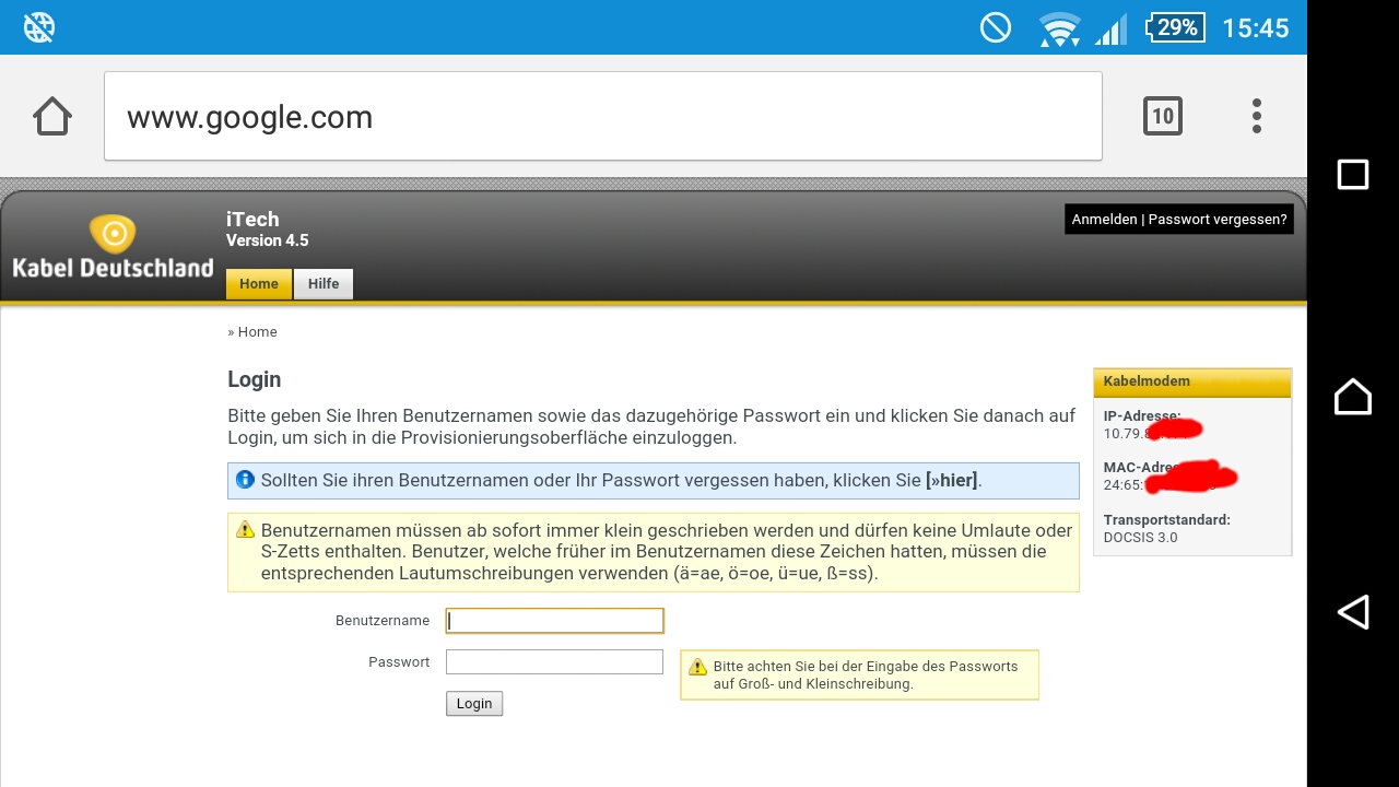

es scheint, als hätte sich unsere FritzBox 6360 Cable von KD komplett resettet. Dies ist wohl durch das Absecken des Powerkabels passiert.
Naja aufjedenfall fubktioniert sowohl Internet als auch Telefon nicht mehr, alles wohl wegen dem Reset.
Wenn ich ins Inernet gehen will gelange ich auf einer iTech Seite, wo ich nach Benutzernamen und Passwort gefragt werde. Handelt es sich dabei um meine KD Logibdaten, oder ist das fuer einen Techniker ?
ich hänge zur veranschaulichung ein bild an (musa gleixh mal schauen ob und wie das mit der mobilen version des forums geht). IMG_20150707_154646.jpg
Was soll ich nun machen? Ich habe noch eine Sicherungadatei, jedoch habe ich das Passwort dazu vergessen :/

Merkwürdig, auch wenn jmd die fritzbox resetet hat, dürfte diese komisxhe itech seite für techniker nicht erscheinen?
