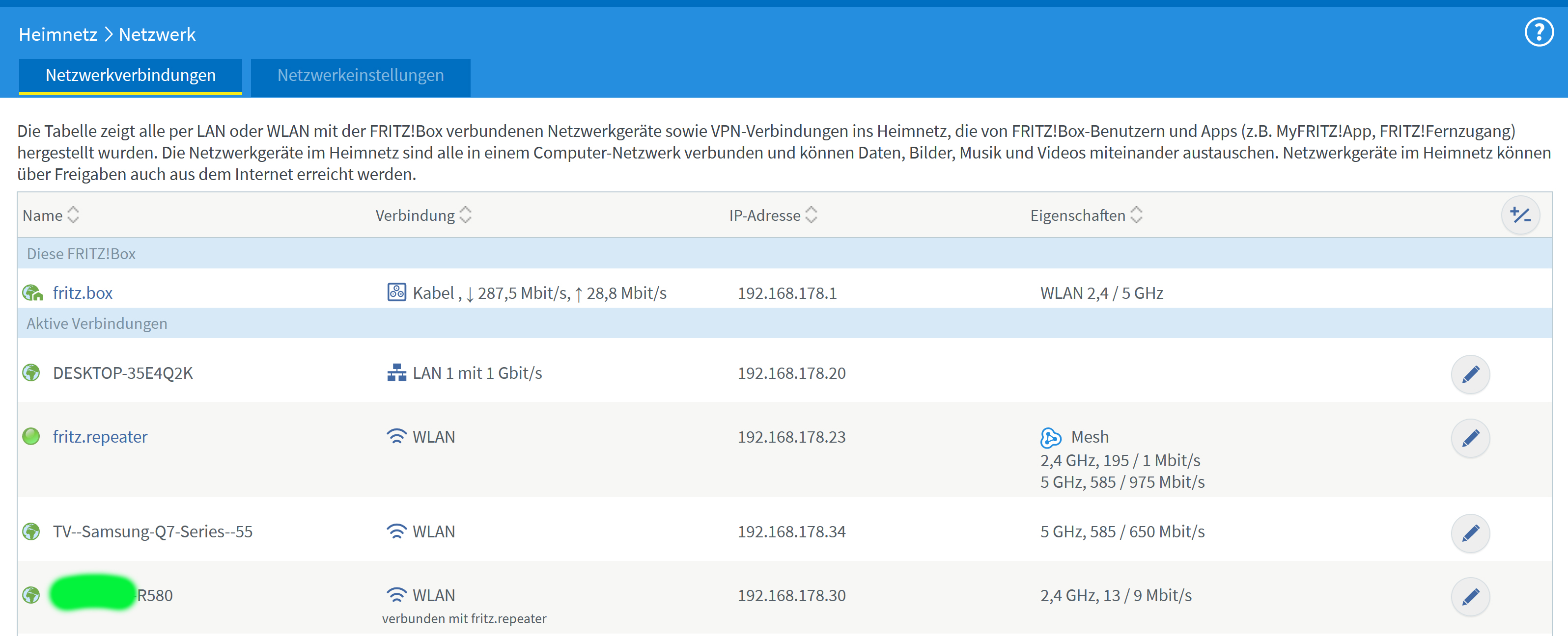

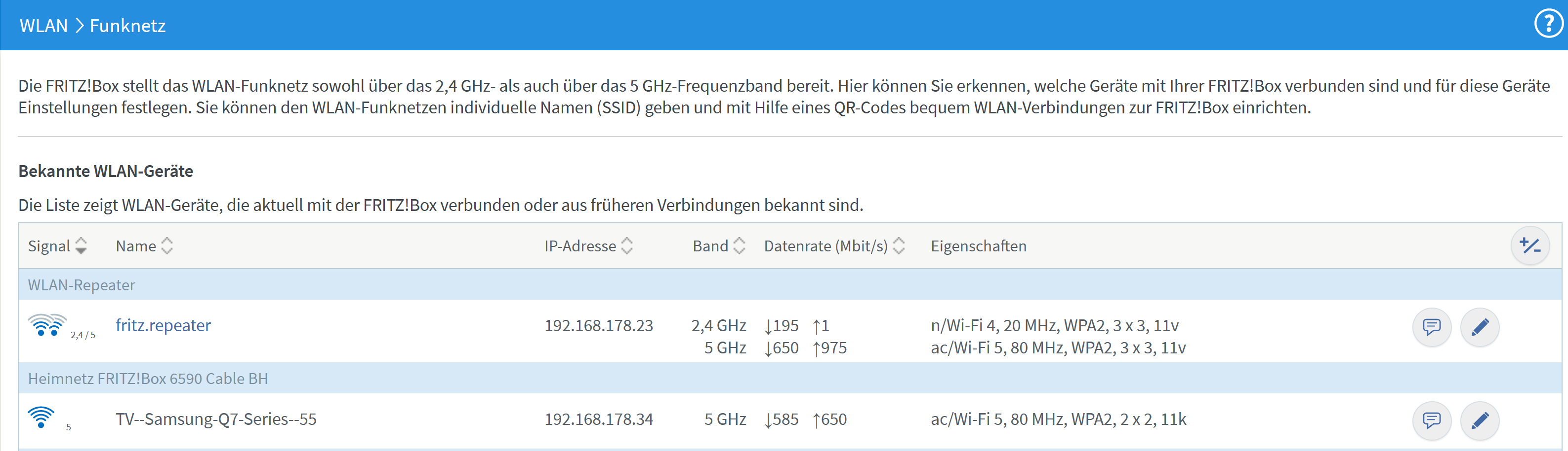

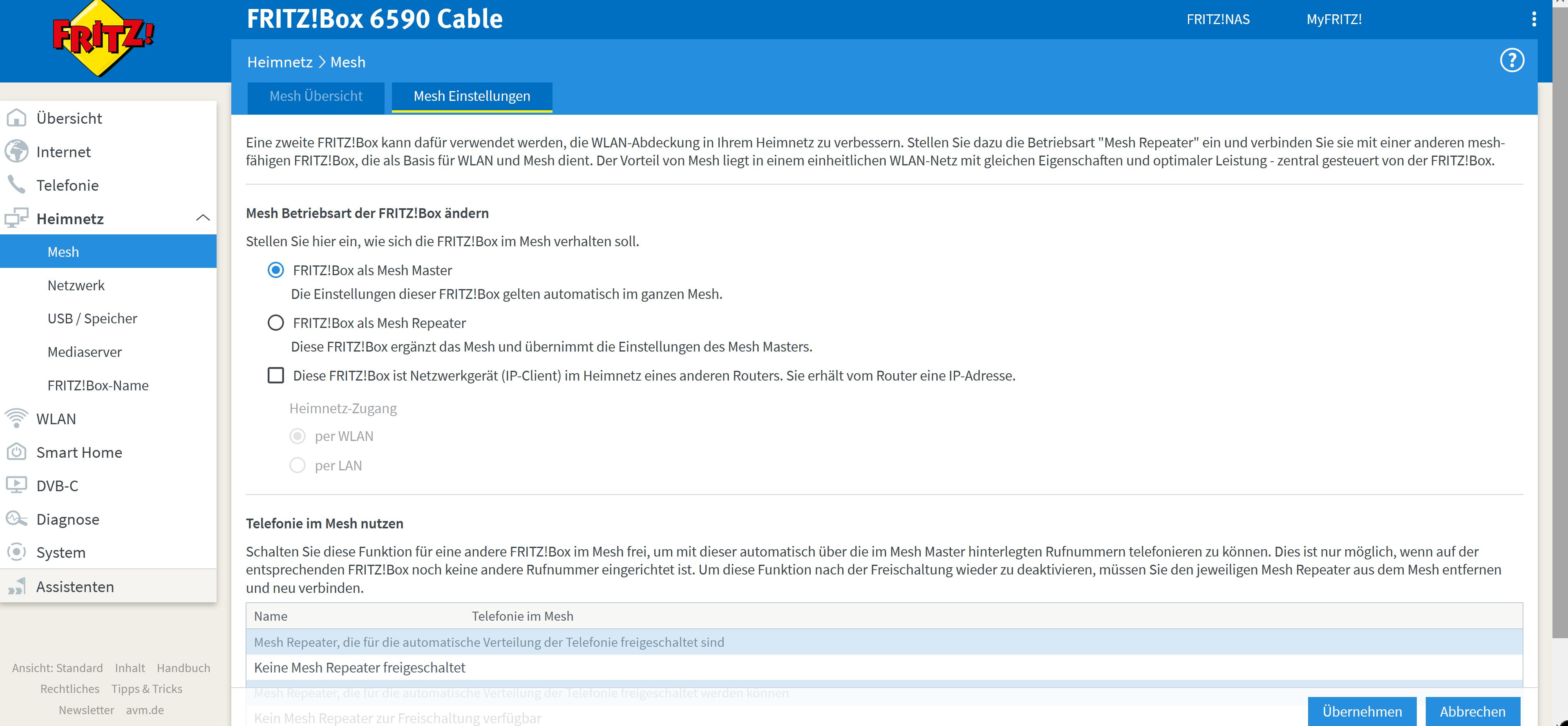

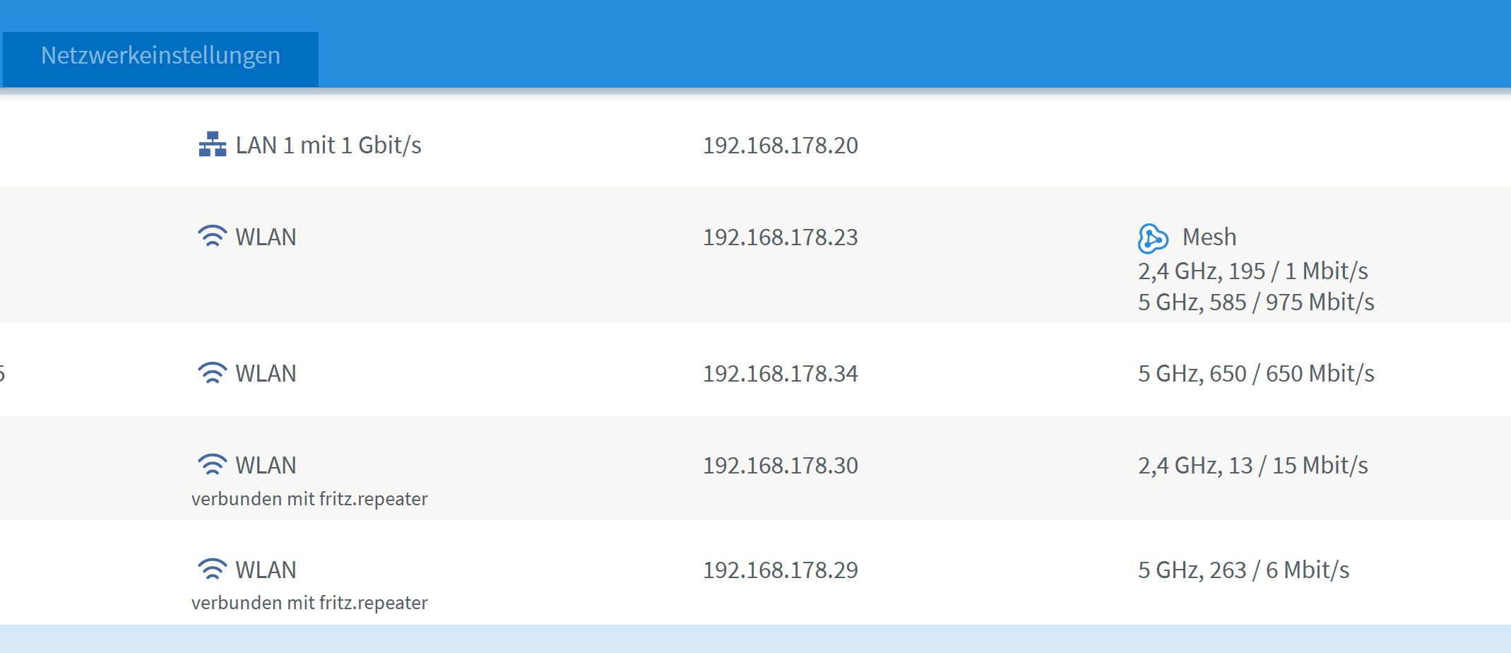

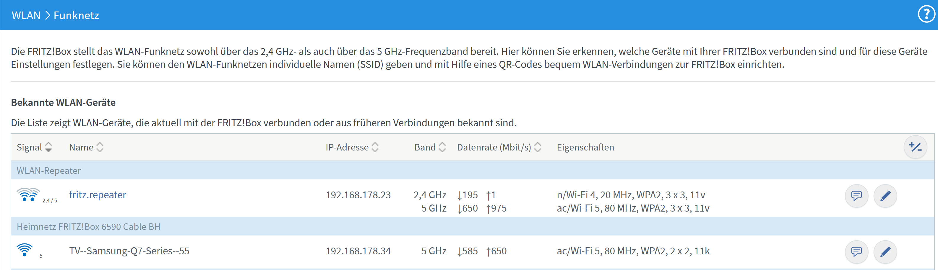

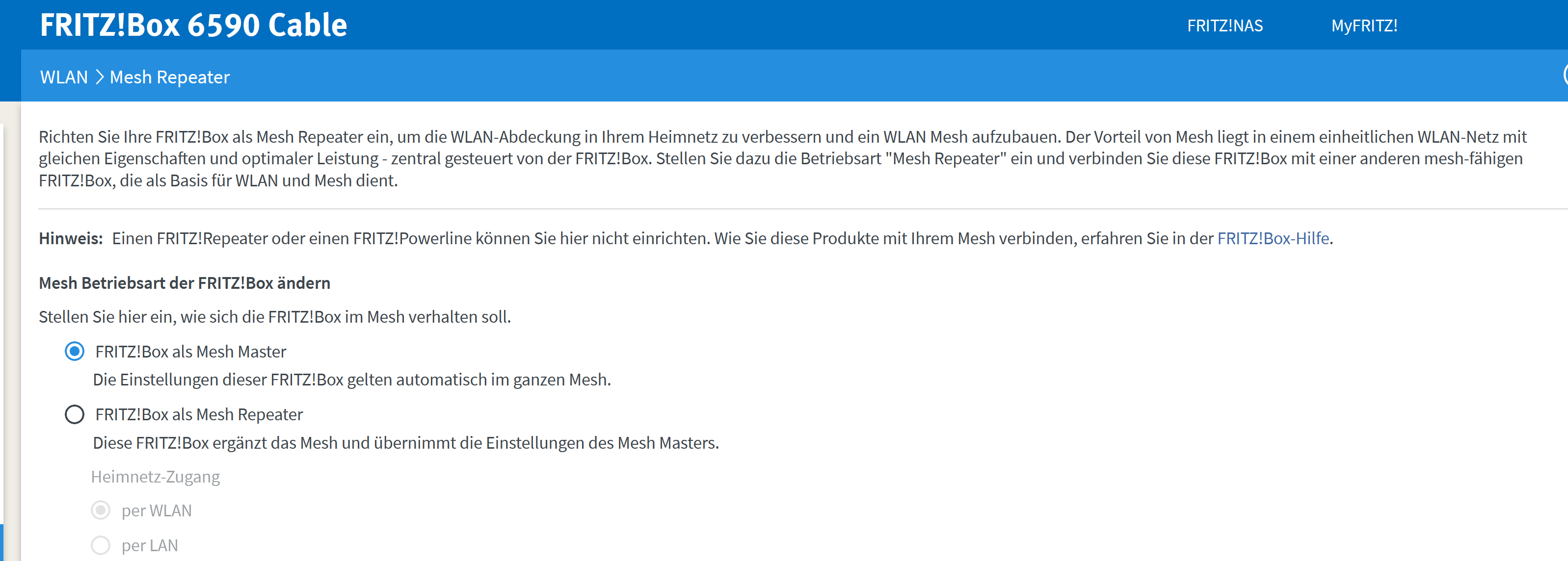

Wir haben sehr dicke Wände (Router zum Repeater), mein Repeater steht im selben Zimmer wie der Laptop.
Aber ich habe sehr schwachen Empfang am Laptop (sehr schlecht 1-2 Striche) der Repeater hat alle Striche voll.
Meine Fritzbox App sagt auch Verbindung sehr gut.
Anbei meine Einstellungen...-ist es ok oder wie bekomme ich mehr Empfang?
(Repeater steht keine 4m weg vom Laptop und keinerlei Störquellen oder Wände dazwischen).
Danke im voraus.

Deutet eher daruf hin das dein Läppi mit dem Router verbunden ist und nicht mit dem Repeater,handy etc. zum gegenchecken ob mit dem Repeater überhaupt verbunden wird hast du?
Falsch ist, den Laptop im selben Zimmer wie Repeater zu stellen.
Richtig ist, den Repeater direkt per lankabel an den 1750e zu hängen und als usb-wlan-Stick zu missbrauchen.
Richtig ist, das der Laptop den Repeater mit vollen Balken sieht, er ist ja auch im selben Zimmer. Schaust du im Router Menü wirst du dein Laptop als sehr schlechte Verbindung sehen.
Jo, repeater muss quasi auf halber Strecke zwischen Router und Laptop stehen. Wie soll das schlechte Signal denn sonst gut weitergeleitet werden ?
In der FRITZ!Box sieht man ja, im 2,4ghz netz quasi null Geschwindigkeit.
Das Teil woanders positionieren geht schneller als den Thread zu eröffnen.

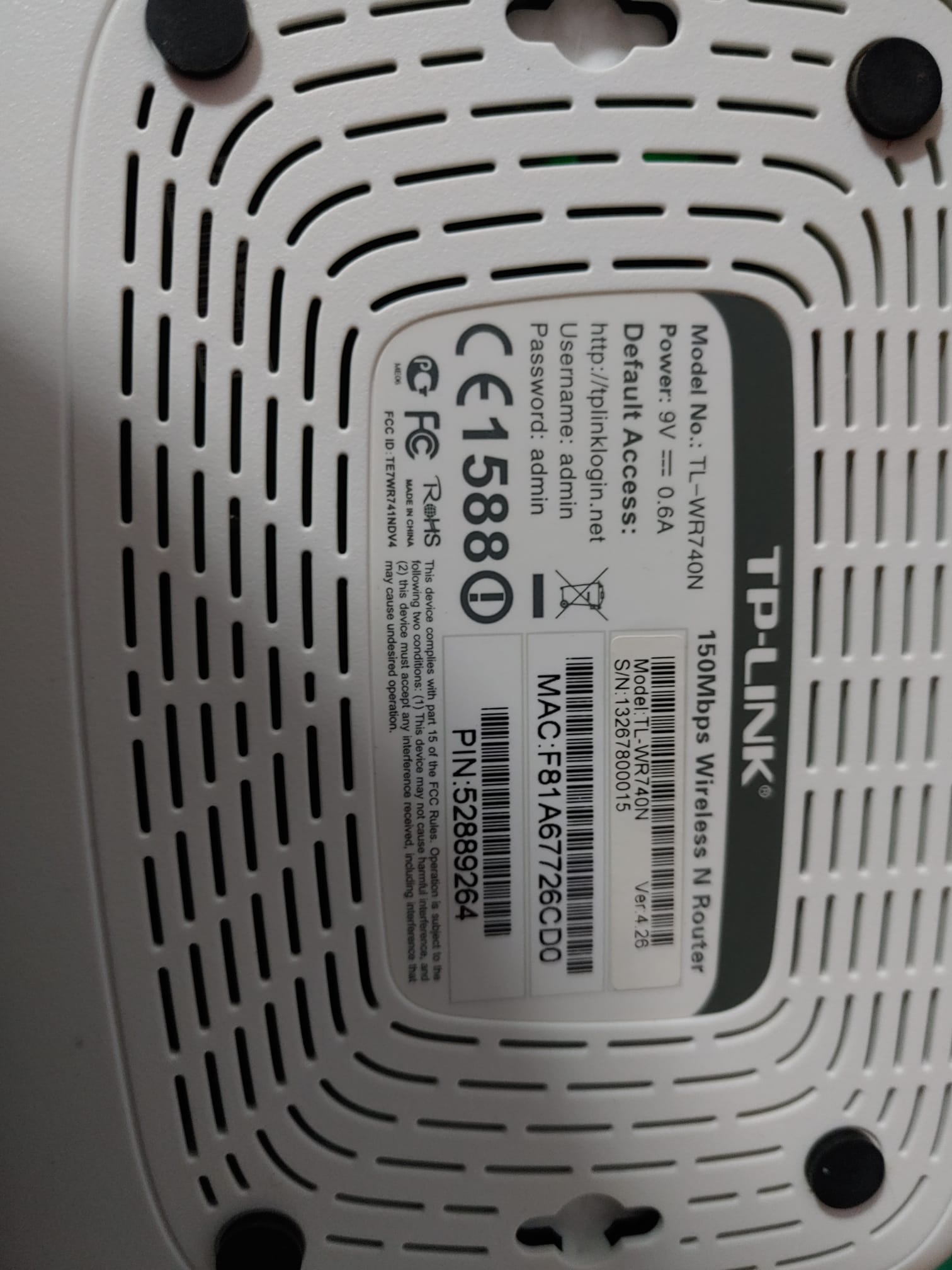

Ich hätte noch ein Router von Vodafone und ein TP-Link 150Mbps, würde es mir was bringen eins von beiden in den Repeater zu stecken?

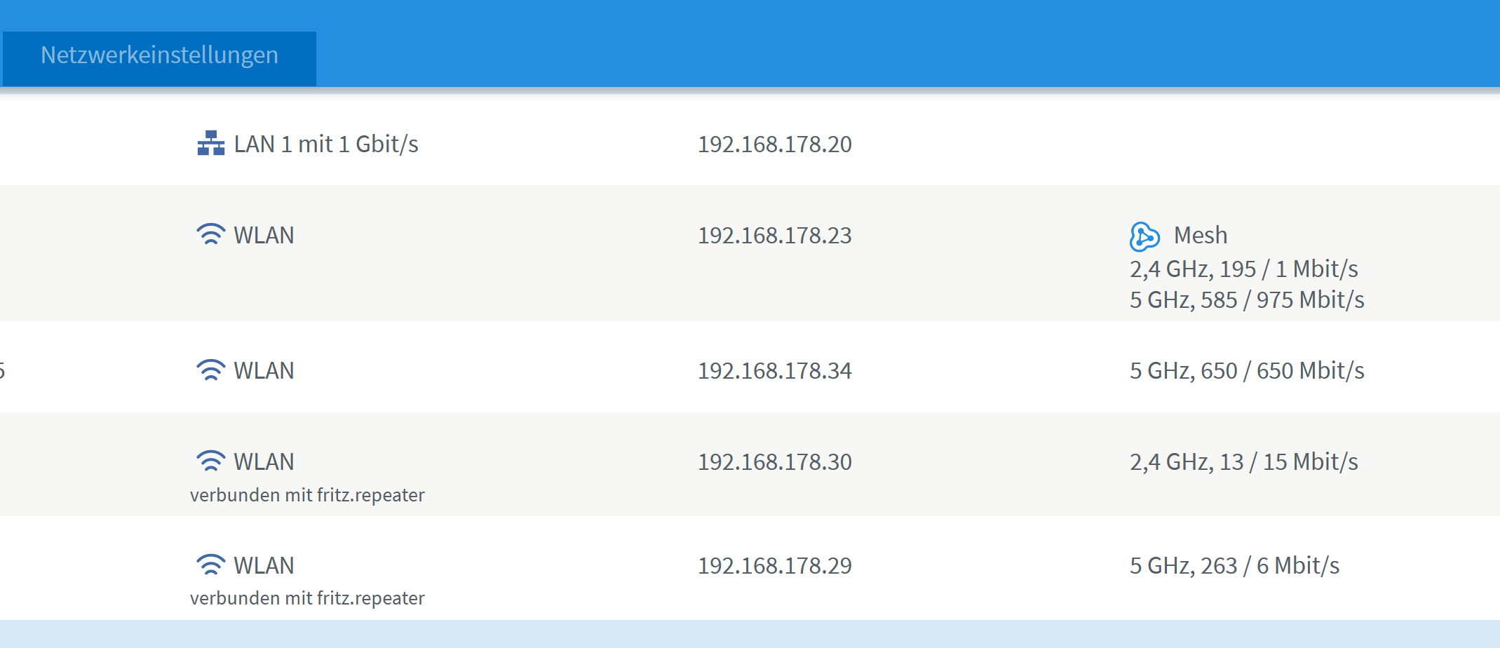

Mit dem Handy hab ich für beides sehr gutes Signal (Router zu Repeater und Repeater zu Laptop). Laptop holt sich aber sein Signal vom Repeater, ja.

Ein händy und ein Laptop kannst du nicht vergleichen. andere Antenne, anderer wlanchip, anderes mobile-konzept.
Wenn du zwei Laptop oder zwei händys vergleichen möchtest, wäre das aussagekräftig.

In der FRITZ!Box hast Du eine WLAN- bzw. Mesh-Übersicht. Dort siehst Du, ob das Notebook an der FRITZ!Box oder dem FRITZ!Repeater eingebucht ist. Es scheint in der Box zu sein. Es stellt sich die Frage warum: Verteilt der FRITZ!Repeater ausschließlich 5 GHz-WLAN und das Notebook hat das nicht? Hatte redjack1000 schon gefragt. Du müsstest das in den technischen Daten Deines Notebooks finden.
3. Ein ganz anderer Ansatz: Du vergibst in der FRITZ!Box zwei verschiedene Namen für die WLAN-Bänder, also änderst den WLAN-Namen des 2,4 GHz-Bandes. Dann muss sich Dein Notebook mit dem 5 GHz Band verbinden. Klappt das?
