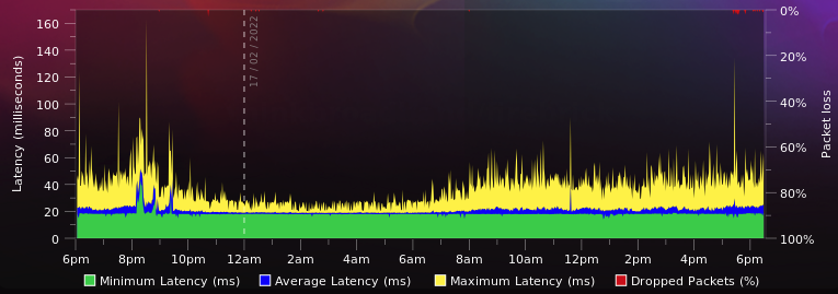

umeistens problem bei Spielebeitritt und zusätzlicher Latenz, früher hatte ich 6360 und Bridgemodus,
da hatte ich fast keine Latenz und ping 2ms, jetzt meistens ping 12ms. und beitritt probleme,
besonders ist mir die UDP Droprate zu hoch.

zusätzlicher Latenz, früher hatte ich 6360 und Bridgemodus, da hatte ich fast keine Latenz und ping 2ms, jetzt meistens ping 12ms. und beitritt probleme, besonders ist mir die UDP Droprate zu hoch.
Ich persönlich bin ein großer Fan der 6360, die lief bei mir ohne große Probleme. Mit der 6490 (seinerzeit ungepatcht) hatte ich einen nervigen Jitter. Der Unterschied in deiner wahrgenommenen Leistung kann aber auch unabhängig vom Bridgemodus sein:
  • die Signalwerte an deinem Kabelanschluss könnten grenzwertig sein
  • deine Gegenstelle ist umgezogen und es liegt nicht an dir
  • inzwischen ist deutlich mehr los im Kabelnetz und die Latenz kann im Tagesverlauf schwanken
