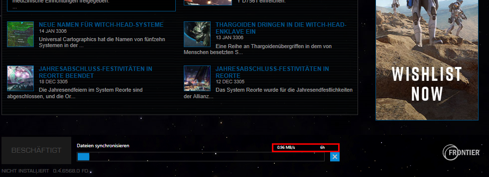

seit ich meine Internetleitung auf 1000Mbt's umgestellt habe und die Fritzbox 6561 Cabel bekommen habe(vodafon),
habe ich mit LAN verbindung zu verschiede Game Server (Elite Dangerous Launcher) oder Garmin (Navigation) (Update) Download Probleme,
Er ladet höhstes mit 2kbt's runter, und das dauert Stunden.
Über WLAN läuft er TURBO die komplette Brandbreite...
Kann mir einer vielleicht sagen, woran das liegen kann, und wie ich das Problem lösen kann?
Habe auch schon meine Fritzbox auf Werkeinstellung zurückgesetzt, ohne Erfolg...

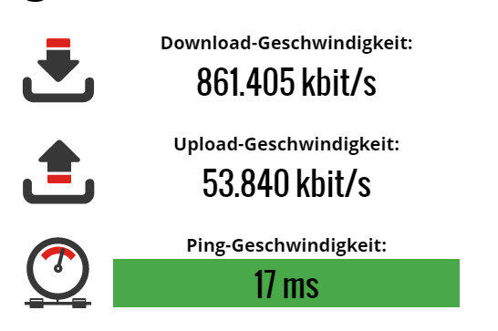

Zumindest auf den Screenshot ist nichts von 2kbit zu sehen, da sind es 8 Mbit.

also von den Kbt's ist es erst ganz hoch, und dann ganz zum schluss fast auf 0.
Ich habe auch schon alle 1-4 Lan versucht. Nix hat was gebracht.
Es verhalten Sich alle angeschlossenende PC so...

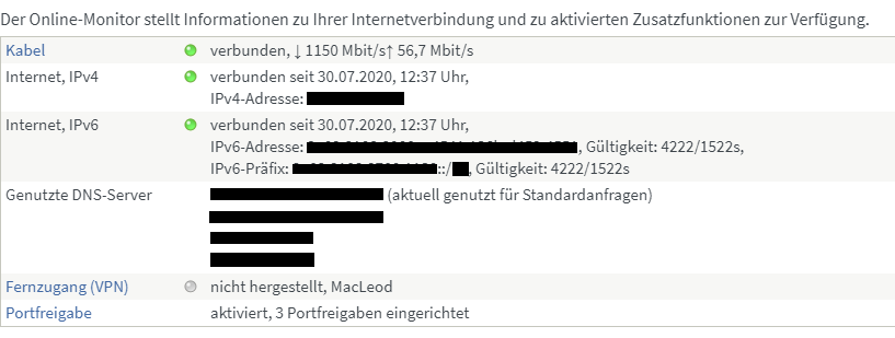

kannst du auf der Fritz!Box Oberfläche prüfen, ob du weiterhin Dual Stack hast? Bei einer Vertragsumstellung fliegt dies gerne raus und du wirst wieder auf DS-lite umgestellt.
mit einem upgrade der bitrate wird meistens dualstack abgeschaltet. überprüfe das bei vodafone.

auf meiner Oberfläche Überblick, sehen ich beide IP Adresse: IPV4 & IPV6.(Siehe Bild)
Aber das Wort "Dual" stand bei der alten Leitung drine...bei der nicht...
