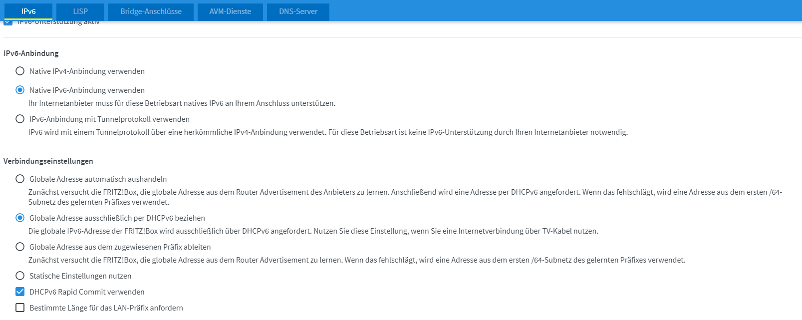

Tatsächlich war ich gerade dabei mit Snipping Tool alles fürs Forum vorzubereiten, als mir ein potentieller Fehler aufgefallen ist, der auch Sinn ergibt.
Bei "Internet" - "Zugangsart" - "IPv6" gibt es folgende Option:
"Globale Adresse ausschließlich per DHCPv6 beziehen
Die globale IPv6-Adresse der FRITZ!Box wird ausschließlich über DHCPv6 angefordert. Nutzen Sie diese Einstellung, wenn Sie eine Internetverbindung über TV-Kabel nutzen."
Und da ich die Box vor kurzem zurückgesetzt hatte wurde Standardmäßig auf "Globale Adresse automatisch aushandeln" zurückgestellt.
Sämtlicher IPv6-Verkehr war also lahm gelegt.
Das macht jetzt auch Sinn, dass z.B. die PS5 seitdem keine Probleme mehr hatte, weil die ja bekanntlich IPv6 zu hassen scheint.
Ich werde jetzt erstmal für ein zwei Tage schauen, ob das Problem nochmal auftreten sollte, denke aber dass es das war.
Vielen Dank für die Unterstützung :)
Normal müsste das mit Automatisch klappen bzw. Vodafone dürfte das die Tage wieder zurückstellen. Daher anders herum: Welchen Tarif hast Du in welchem Bundesland genau?

Wenn es sich um eine Kabel-Fritz Box handelt, dann kann diese Einstellung vll ja auch dir weiterhelfen:
Ob es bei mir ab sofort rund laufen wird, weiß ich noch nicht, aber seitdem ich das umgestellt habe, funktioniert es wunderbar ohne jegliche Verbindungsabbrüche. 🤷‍♂️
