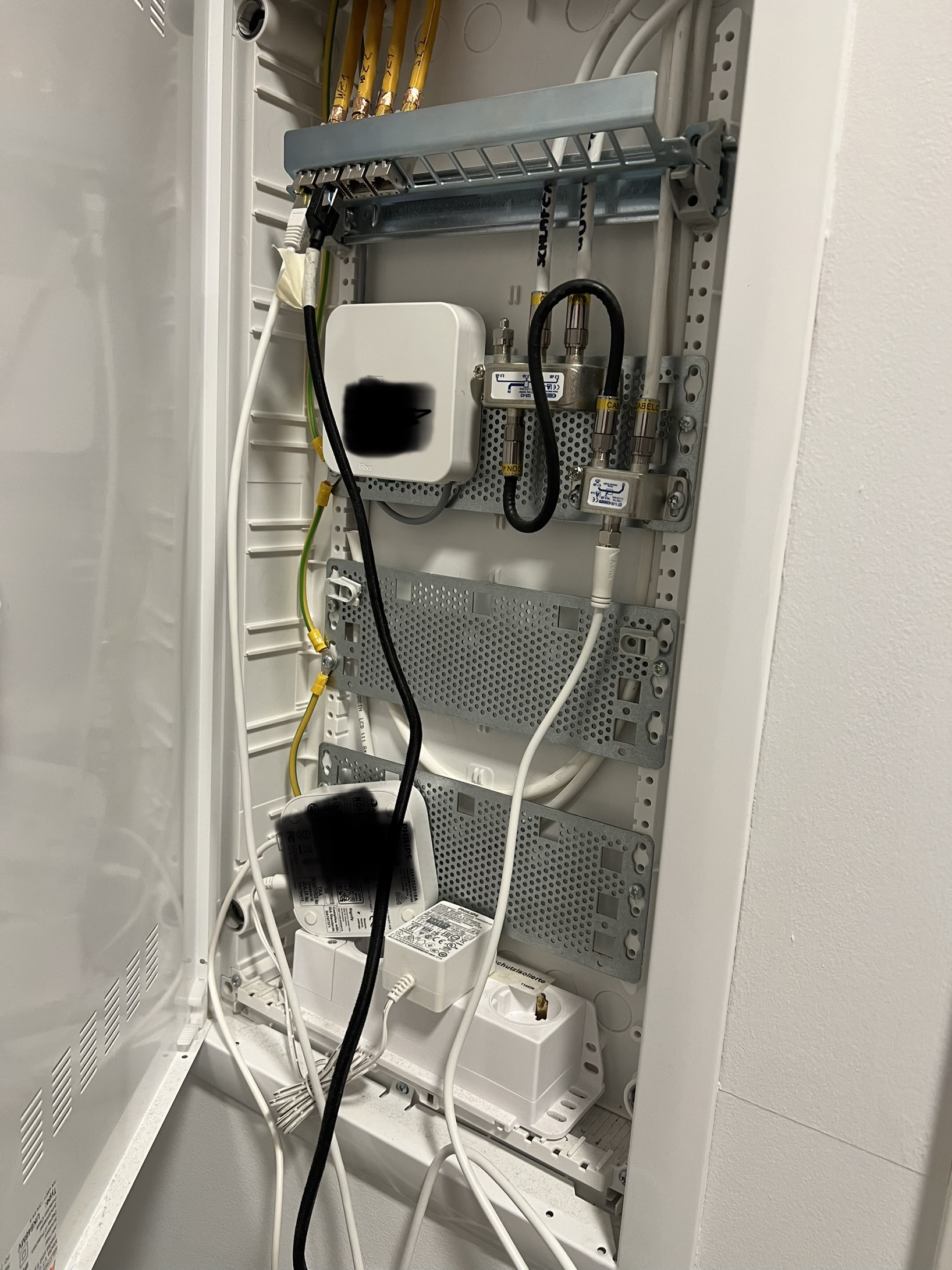

So sieht das Ganze aus.
Den Hue krieg ich auch noch woanders hin, aber die FB passt da auch quer nicht rein befürchte ich
Wenn ich es nicht besser würst, könnte man denken, du bist ein Nachbar.
1:1, enger Schrank, viele Kabel und Aufbauten!
Und ja, da passt die Box nicht hin! Aktuell wurde es so gelöst, das die Fritzbox in der Stube am Kabel hängt. Du kannst die Box ja an jedes Kabel in der Wohnung anschließen!
Dir bleibt nur wenig Wahl, die Box an die Wand davor, in der Stube oder anderem Zimmer dann hin und per LAN in den Verteiler rein, sofern andere Geräte in der Wohnung LAN nutzten.

Solche Schränke laufen unter der Bezeichung "Medienverteiler" und sind tatsächlich weitestgehend nur für die Verteilung der Verkabelung zuständig, also primär ein Patchfeld und maximal noch ein Switch nebst einer Steckerleiste. Größere Geräte sind dort nicht wirklich vorgesehen.
Natürlich kommt noch hinzu, dass ein WLAN-Router generell eher nicht in einen Schrank mit Metallrahmen/-tür gehört, weil der Schrank die WLAN-Reichweite reduziert. Von daher ist es so oder so empfehlenswert, den WLAN-Router tendenziell über, unter oder neben dem Schrank zu platzieren - oder in der Nähe einer der Dose in der Wohnung. Bei letzterem empfiehlt sich jedoch eine Doppeldose, um den WAN-Port des Routers mit der einen Seite zu versorgen und das LAN des Routers über die zweite Seite wieder in den Schrank zu leiten und dort weiterzuverteilen.
