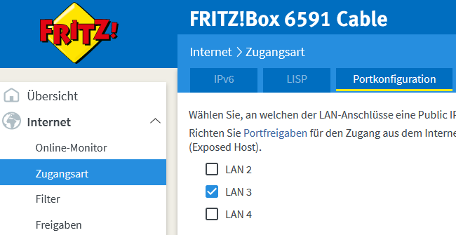

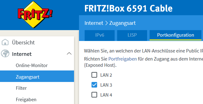

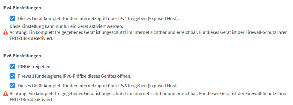

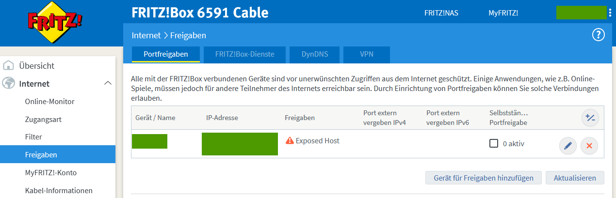

ich nutze eine Fritzbox 6591 an einem Businessanschluss der Vodafone in Baden-Württemberg im Bridgemodus. Für IPv4 funktioniert das wunderbar, dazu musste am Ende noch eine Route auf den eigenen Router gesetzt werden.
Nun wollte ich IPv6 aktivieren. Der Router bekommt das 56er Präfix von der Fritzbox und kann eigene Netze vergeben. Die Clientes bekommen das Präfix aus ihrem Netz mit und geben sich eine Adresse. Von der Seite klappt also alles. Es wollen allerdings keine Pakete fließen.

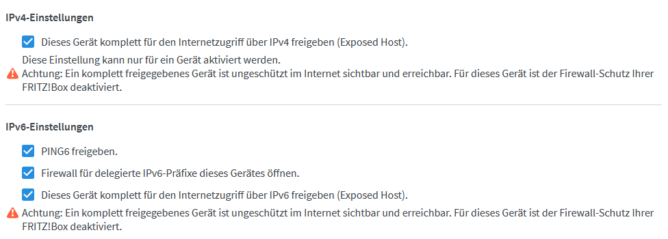

Kann es sein, dass auch noch eine IPv6-Route gesetzt werden muss? In den Freigabeeinstellungen ist der eigene Router bereits als exposed host gesetzt.
Nur, damit hier keine Missverständnisse aufkommen: Der Bridgemodus bedeutet, dass die Fritzbox als reines Modem arbeitet, und der Router dahinter die IPs direkt von Vodafone bekommt (und nicht von der Fritzbox). Richtig? Weil, einige Dinge in deiner Beschreibung hören sich nicht nach Bridge Modus an.

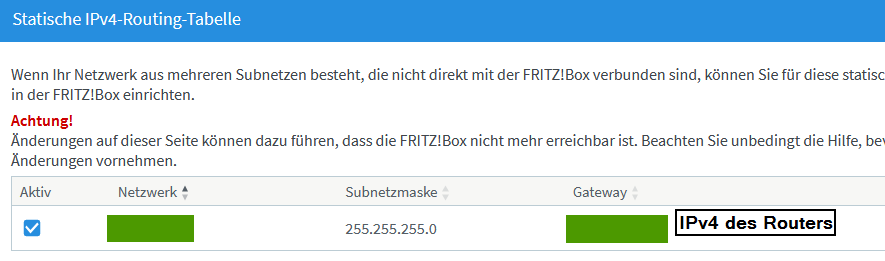

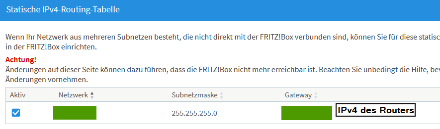

Das verstehe ich nicht. Welche Route musstest du denn da setzen?

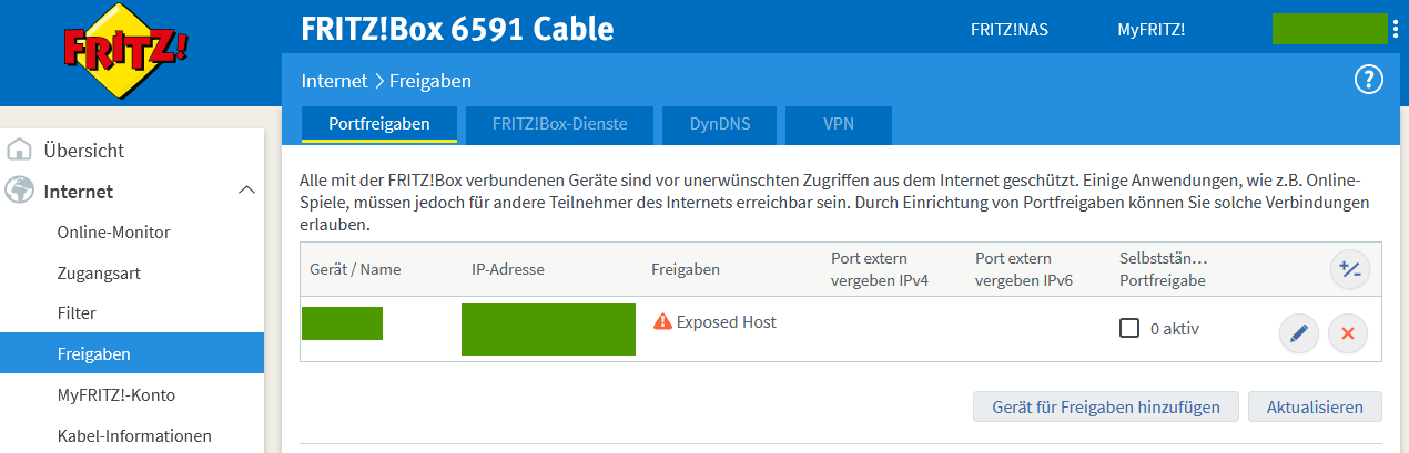

Die Einstellung kann es im Bridgemodus nicht geben, zumindest sie hat keinerlei Relevanz.

1. Die Fritz!Box stellt derzeit keinen Bridge-Port bereit, sondern der Traffic des Mikrotik Routers läuft weiterhin über die kompletten Fritz!Box Bestandteile (Router, Firewall usw.). Bridge-Port gibt es nur bei Verzicht auf die feste IP Adressen.
Bild 3? Dürfte für IPv6 eigentlich nicht nötig sein, weil es bereits öffentliche Adressen sind. Aber reine Spekulation, weil ich nicht einmal verstehe, warum Du das für IPv4 machen musstest. An dem Punkt bin ich wirklich raus. Wie Tom_123 schreibt, bitte klären, ob Du wirklich im Bridge-Modus bist oder den überhaupt willst / haben musst. Obiges müsste für beide Szenarien gehen.

Du hast eingangs schon richtig erwähnt, dass die am Kabelanschluss nicht als bridge läuft, sondern als Router alles an den eigenen Router weiterroutet. Ich hatte mich unpräzise bzw. falsch ausgedrückt.
Ich kannte das bei alten KabelBW-Businessanschlüssen so, dass eine Fritzbox als bridge konfiguriert wurde. Man hat also an einem Port einen eigenen Router angeschlossen und bekam an dem Port vom DHCP-Server des Providers direkt die IP-Adresse. Also ein klassisches DOCSIS-Modem.
Dass das bei moderneren Anschlüssen anders läuft, musste ich damals auch erst lernen. ;)
