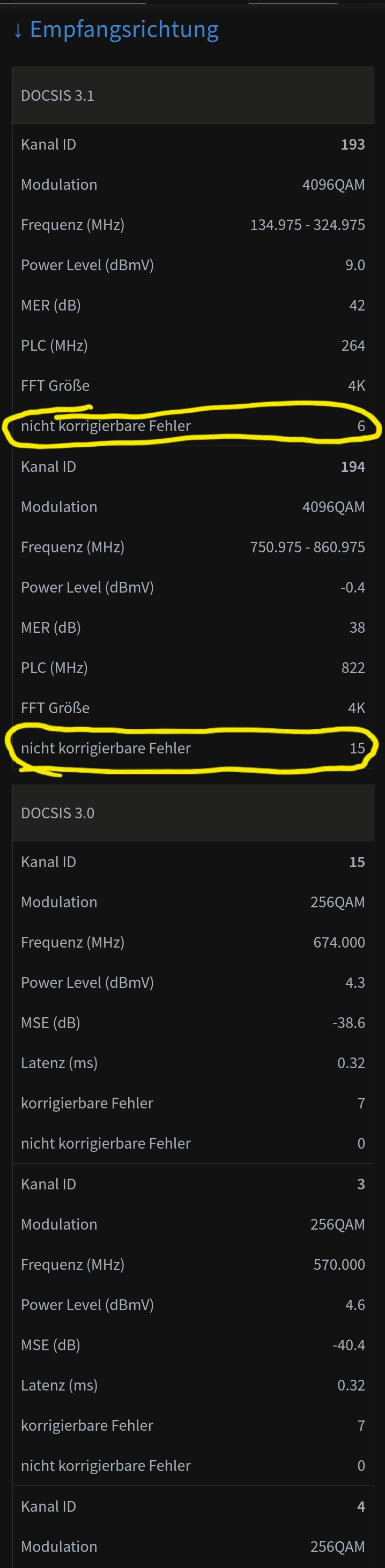

Nicht korrigierbare Fehler im Docsis 3.1 Kanal sofort nach Neustart.
Da ist Vodafone dran
Mir geht's um den Werksreset
Wenn der nicht richtig funktioniert lasse ich erst mal Vodafone machen und halte mich zurück

Am besten erst mal die modem Werte hier per Screenshot einstellen, damit die Kabel Spezies da mal ein Blick drauf werfen können. 👍

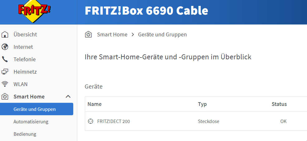

Habe das schon mit meiner 6690 Fritz!Box gemacht und wenn das System und auch die Telefonie gesichert sind, wird alles danach wieder wie es zuvor war eingespielt. In der Regel muss man hier nichts mehr nachträglich einrichten.

Müsste normalerweise auch mit abgesichert werden. Aber da ich kein Smart Home nutze, kann ich es nicht mit 100 % Sicherheit sagen. Mit Smart Home nutze ich nur eine FRITZ!DECT 200 Steckdose, dessen Einstellungen mit der Sicherung wieder mit eingespielt wurden.

Fehler sind "nur noch" im 3.1 Kanal und stören eigentlich nicht.
Früher war es schlimmer, zu guten Zeiten sind in vielen 3.0 Kanälen schon mal hunderte Millionen Fehler aufgelaufen
Irgendwas wurde seitdem im Haus gemacht, ich weiß aber nicht was.
Fritz OS 7.58 ist erst kurz drauf
Nicht korrigierbare Fehler können immer mit auftauchen und bei dir sind es auch nicht viele. Wenn ich bei mir nachschaue, habe ich mit Kanal-ID 11 auch momentan 14 Fehler mit dabei.

Hattest dabei auch smart home Geräte im Einsatz ?
Hab das Ding ja auch erst neu gestartet.
Ca 5-15 Fehler kommen tägl dazu

Nur eine FRITZ!DECT 200 Steckdose, die auch darüber mitläuft.
Danke, dann werde ich Morgen Werksreset riskieren.
15 Fehler sind nicht erwähnenswert, wenn die Zahlen 6etellig werden kann man noch mal darüber reden. Es werden jede Minute Millionen Pakete gesendet und empfangen da fallen 15 nicht ins Gewicht.
