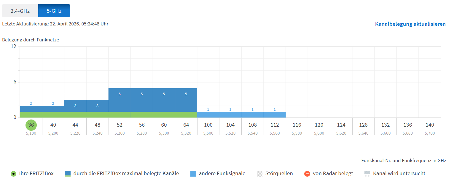

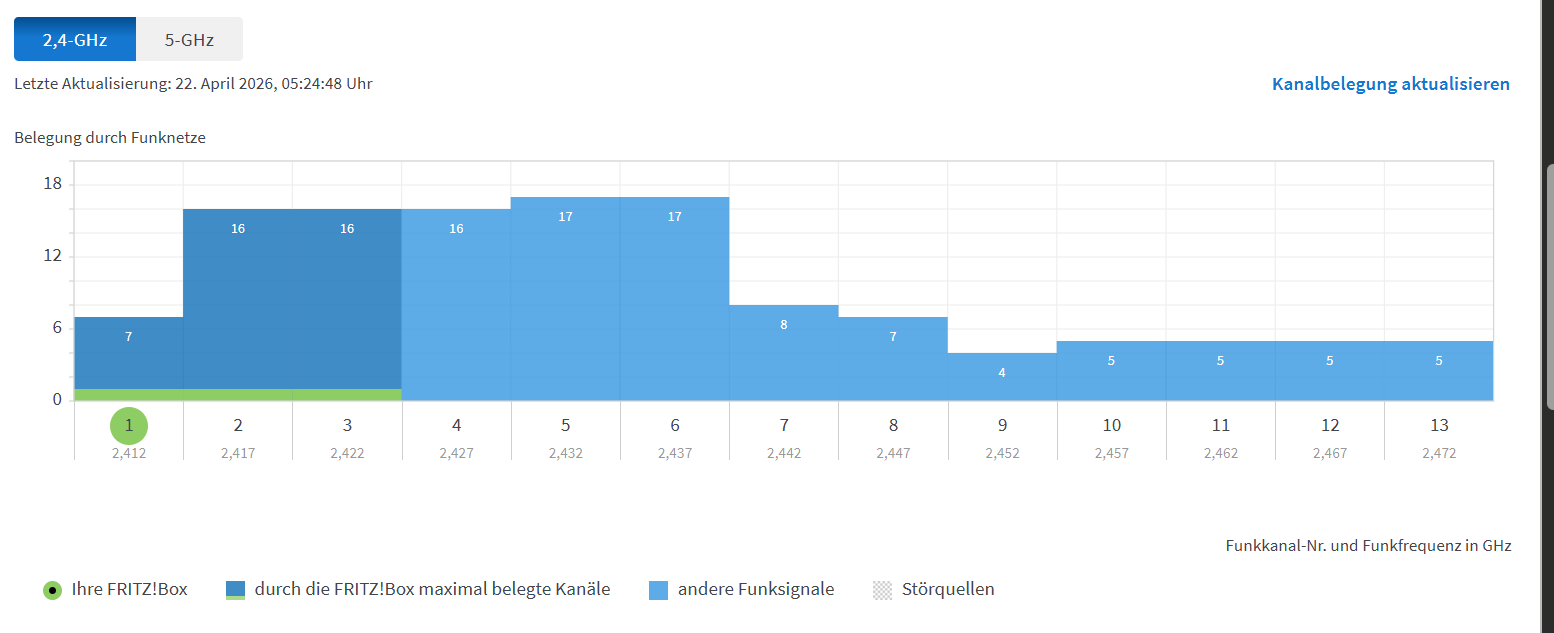

Anbei die Kanalbelegung, falls das relevant ist.

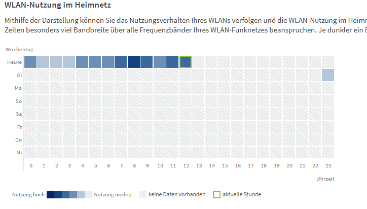

Relevant wäre das Diagramm mit der Auslastung des WLAN. Dann kann man vielleicht erkennen wie die Box die WLAN Signale empfängt.

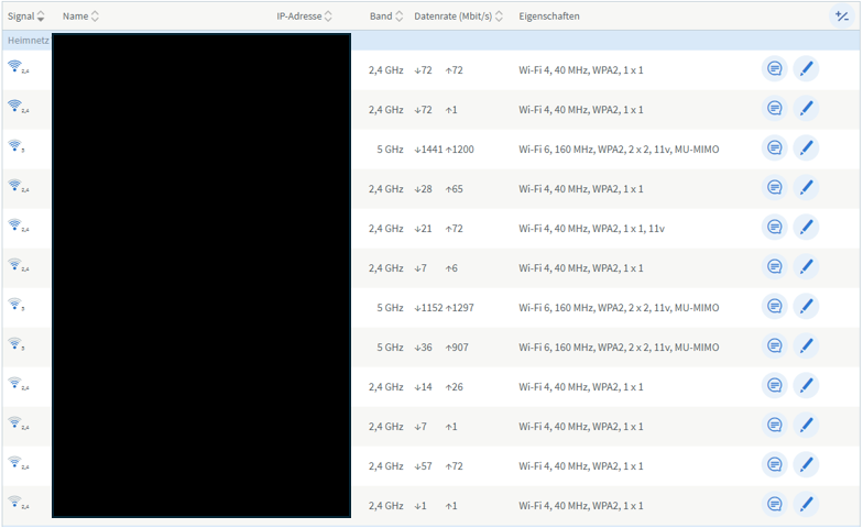

Dann eventuell die Übersicht der verbundenen Geräte und ob dort überhaupt bzw. welche Geschwindigkeit dort die Box mit dem jeweiligen Endgerät ausgehandelt hat.

Laut Screenshot sind 16 Netze bei 2,4 GHz auf Kanal 1-3. wenn alle Gas geben bleibt nichts übrig.
bei 5GHz kommst du evtl. in die Radarkanäle über 48. wenn er automatisch schwitcht geht nichts mehr.

Wlan 2,4 und 5 GHz trennen, 2 Netze ,verschiedene Namen, Haken rein -> bei Funknetz.
Wlan 2,4 GHz, falls Kanalbelegung aktuell, fest auf Kanal 11 legen und auf wifi 6. keine Automatik.

5GHz auf Kanal 36 und mal runterbrechen auf 2 Kanäle zum testen: bei Funkkanal wifi 4 wählen. Bei
Ereignisanzeige überprüfen ob es Radarterror gibt.
