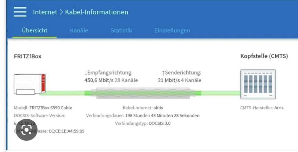

Was hältst du davon In der GUI mal nachzugucken, ob die FritzBox sich überhaupt mit dem Kabelnetz verbunden hat?
sie sollte sich zumindest mit 64/64 oder 128/128 verbinden, wenn noch nicht provisioniert wurde

Stimmt hast recht… aber zumindest sollte ja eine Verbindung zum CMTS bestehen.. wenn nicht, wäre das auch am 15.3. ein Problem… deshalb in der GUI gucken

Kann ich das im GUI auf irgendeine weise sehen ? Ob Verbindung besteht oder eben nicht ?
Es sollte dort zumindest was grünes sein.. Geschwindigkeit eventuell 64/64 kbit/s.. wenn er verbunden hat

Ja bei DSL.. bei Kabel ist es meistens anders.. die FritzBox sollte sich mit dem CMTS verbinden.. mehr auch nicht
Wenn jetzt kein Grün sichtbar ist, wie er schon selber geschrieben hat, wird morgen oder übermorgen auch nichts ändern
Dann wird sich am 15.3. auch nichts ändern..
wie soll das CMTS wissen, dass jetzt diese FritzBox mit der und der MAC, die und die Geschwindigkeit bekommt, wenn sich die FritzBox mit dem CMTS nicht verbinden kann?
