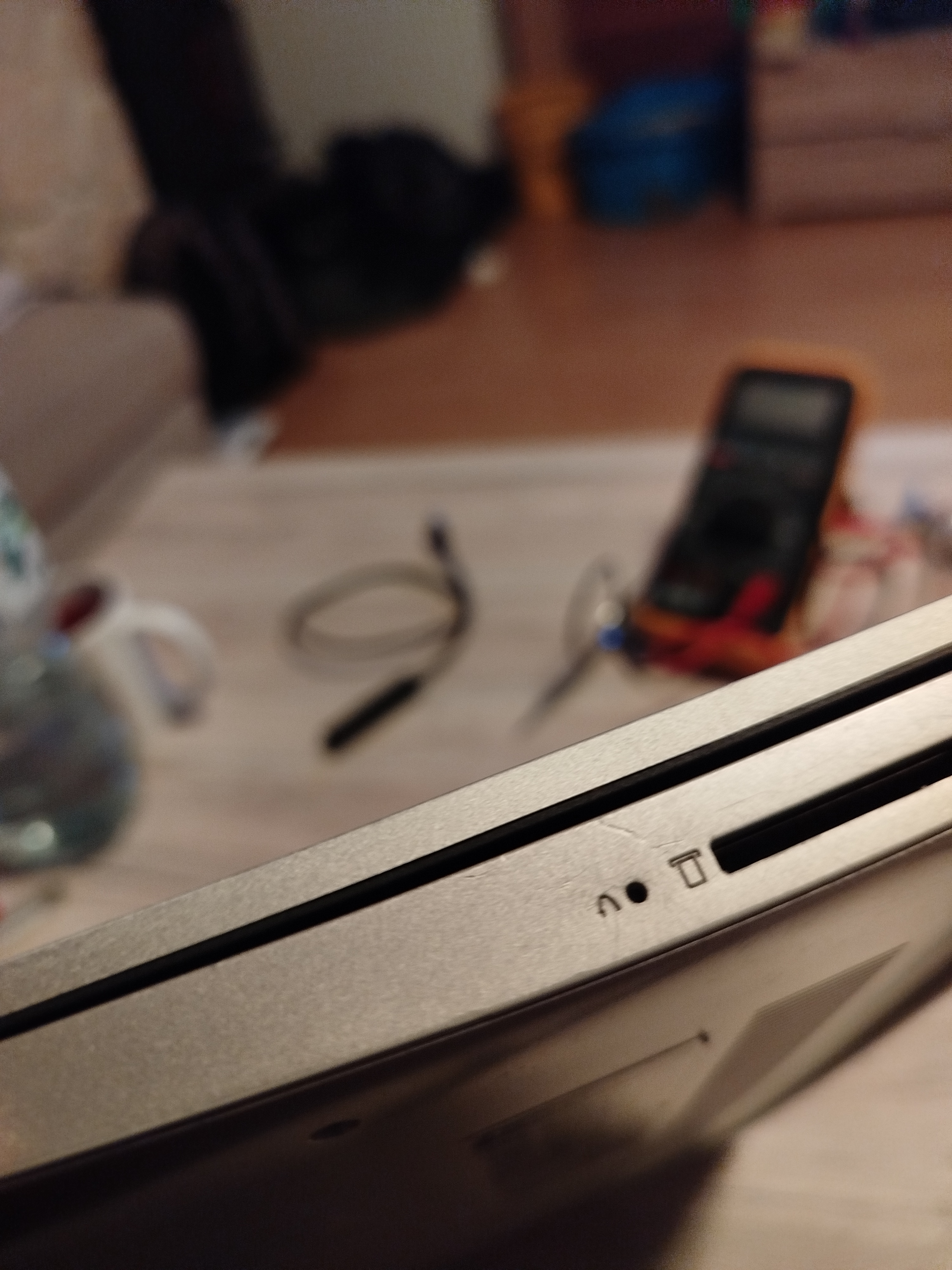

Ist dieses Loch gemeint?
Bei dem Pinhole-Reset bleibt der verbaute Akku angeschlossen.
Reaktionen: Lumiel
