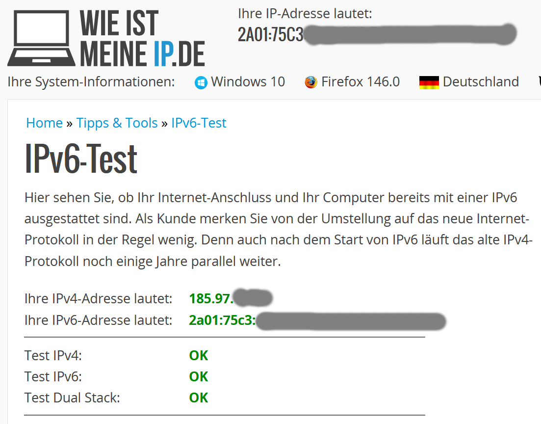

Es gibt diverse Webseiten für die IPv6-Erkennung. Ich weiß nicht, welche zuverlässig funktionieren.
Vodafone Glasfaser
@Tanzmusikus Stealth Mode bei CGN NAT. interessant ;-) Ob einer auf IPV6 einen Angriff startet?

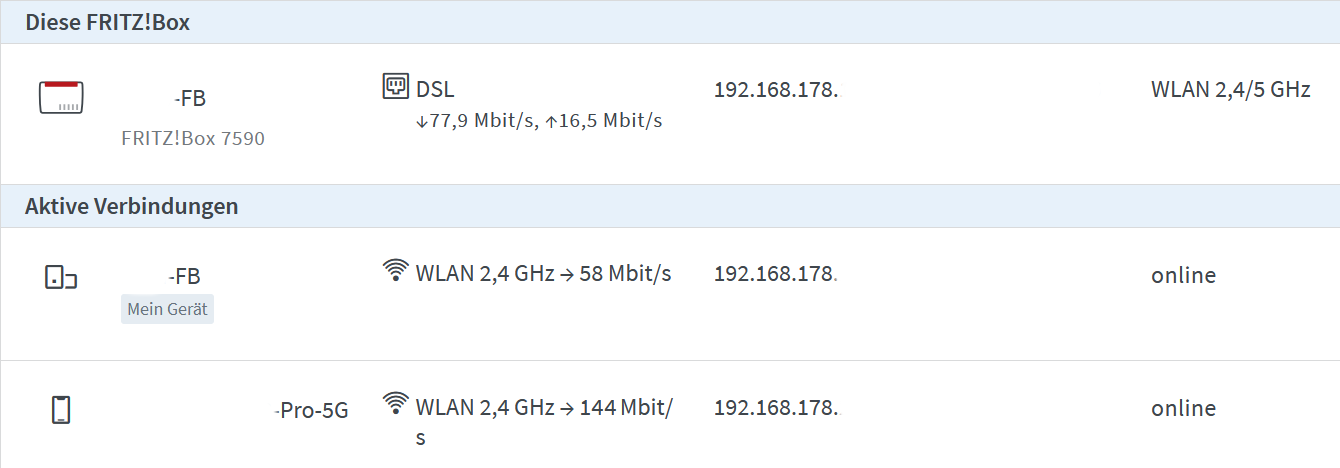

Die (beiden) FB 7590 werden demnächst als Mesh-Repeater das WLAN von der Fritz!Box 7530 AX (Mesh-Master) im gesamten Haus verteilen. Erstmal die Leitung zwischen oberer und unterer Etage verlegen.

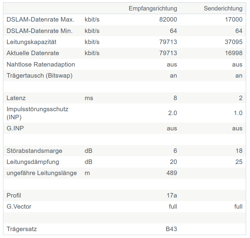

@Tanzmusikus genau. Hab heute meine VDSL100/40 Leitung bekommen und werde mal testen wie es sich mit meinen Boxen aussieht., 7490,7530AX bzw der 7590AX mit ISDN...
Bisher war mein Theoretischer Bufferbloat ehr den mickrigen 1 später 5Mbit Upload geschuldet.
Dank genereller Prio für meinen Laptop war Teams und Client VPN samt UDP DTLS (mehr Upload) aber kein Thema mehr selbst wenn Madames Laptop mal nach einem Monat Pause Windows Updates an dem 25/5 Glas Anschluss gezogen hatte oder Sohnemann Videos guckte

nö aus Deiner Internet Verbindungsscreenshot liest man als IPV4 100.75
die IPV4 die Du meinst ist vermutlich von einer Website angezeigt aber die "Reverse"Proxy IP des Providers hinter der sich beim CGN mehrere Kunden verbergen.
Sprich Du hast CGN mit DS Lite, und alles was IPV4 only ist wird u.U. mal mehr mal weniger ausgebremst.

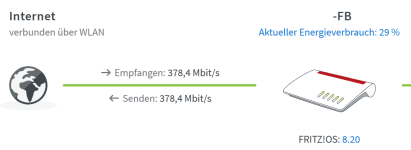

Doch doch ... :daumen: ... aber derzeit sitze ich hier unten noch mit WLAN-Brücke.
Dies soll bedeuten: 7530 AX wird Haupt-Router & die beiden bisherigen 7590 werden APs für 2 Etagen.

Du hast CG-NAT, das erkennst du schon an der 100.er IP-Adresse im Online-Monitor. Da kannst du gucken, was es sonst so "schönes" gibt.
Hättest du eine öffentliche IPv4, wäre sie im Online-Monitor und auf wieistmeineip identisch.

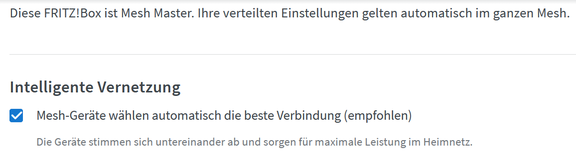

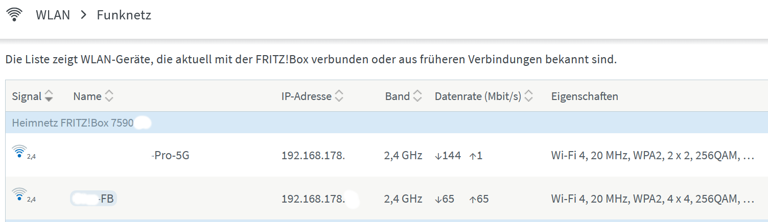

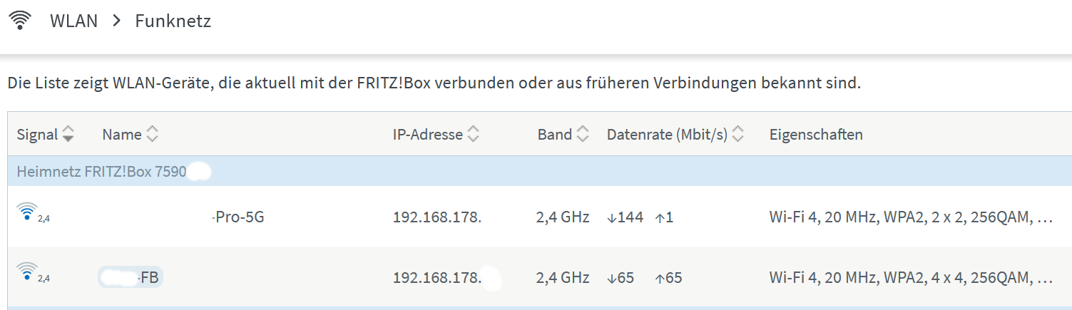

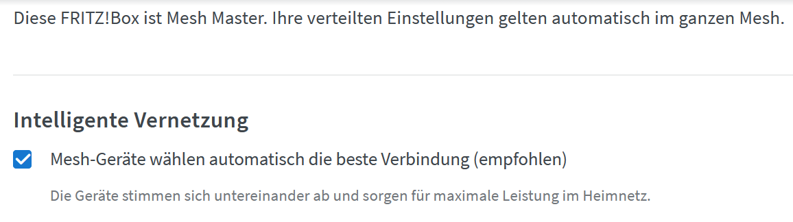

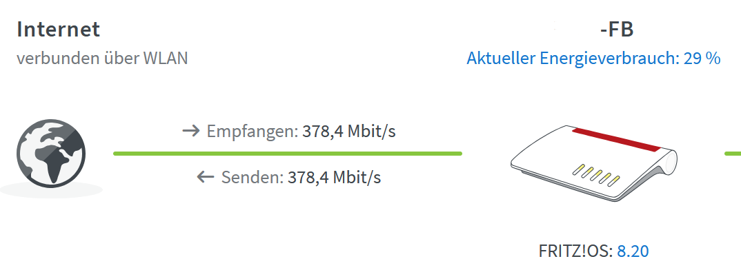

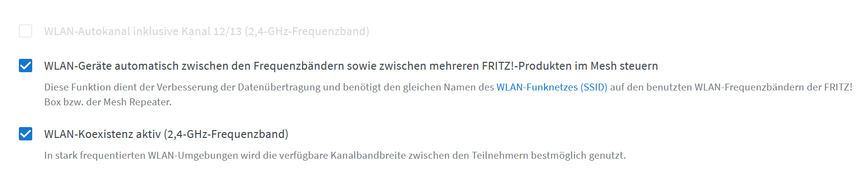

@Tanzmusikus "aber derzeit sitze ich hier unten noch mit WLAN-Brücke." ?
Also WLAN Brücke mit Mesh seh ich nicht, ich seh nur zwei Router im heimischen Netz.
Du hast nicht aus versehen beide Router aktiv? Im Mesh änderst Du normal die Funktion des Routers der als Repeater dient ab um ein einziges IP Netz 192.168.178.0/24 zu haben.
Hab leider keinen Screenshot was Du da im Mesh so einstellen musst
hätte ehr darauf getippt Du willst mit Doppelt NAT, dich von den anderen Teilnehmern im Netz abschotten.
Da ich es leider nicht weiss wie und ob man die IPV6 Adressen vom Provider bis zum letzen Router und Client in der Kette durchschleift kann ich da ansonsten weniger weiterhelfen.
Erklärt vielleich warum mal IPV6 geht mal nicht. Wenn ein WLAN Geräte sich mal hier mal da einklinkt.
Wie auch? Da müsstest du ja in die Zukunft schauen:
Momentan noch Doppel-NAT. Ist noch vom letzten Umzug so geblieben.

Pitt_G. schrieb:
Ob das nun ein Messfehler war weil das Tablet kurz schwarz wurde
Die Testergebnisse vom Waveform-Bufferbloat-Test sind nicht besonders konsistent.
Soll heißen: Über schwankende Ergebnisse sollte man sich nicht wundern. Neustart & zack: andere Werte.

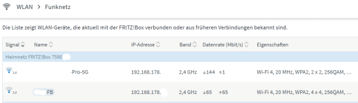

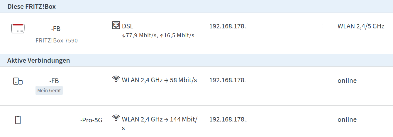

@Tanzmusikus siehst Du die Verbindungsrate im WLAN von der FB bei dem Wert sind das ja max 65/72 Mbit 1x1 Antennen 20Mhz Konfig.
Wasn das für ein Client, hat der noch nen Wifi Hotspot aktiv oder sonstiges Gedöns was den von 40 auf 20 Mhz Schraubt? Oder doch eine Art MESH mit WLAN Bridge die die Bandbreite auch noch halbiert?
(zugegeben ich hab auch so alte Dinger am Start)
Die Fritz WLAN App ist auch ganz nett, erst recht unter Android.
Das kann auch gut 2,4 GHz sein. Mit dem Zurückschrauben auf Wifi 4 bei 5 GHz tut man sich oft gar keinen Gefallen, da viele Geräte das nicht unterstützen und dann 2,4 GHz erzwungen wird.
@DLMttH das hatte ich jetzt noch gar nicht, dass ein Gerät AC auf 5Ghz macht aber kein N,
wobei mir schon ein paar Fehlklassifizierungen im Airwave untergekommen sind, wo der Anbieter meinte ihre Geräte können gar kein 5Ghz, aber nur 2,4Ghz 802.11n

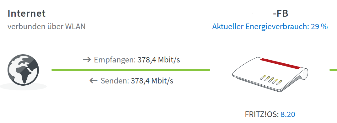

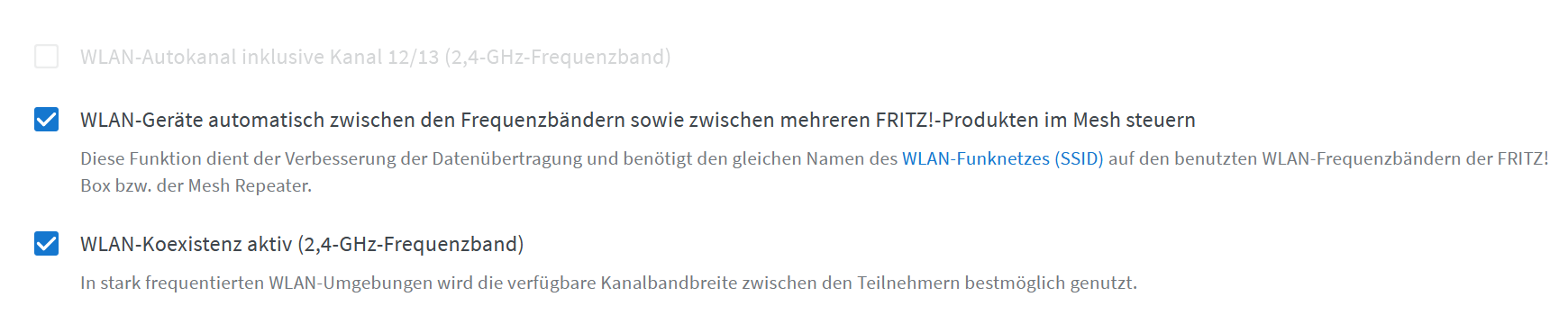

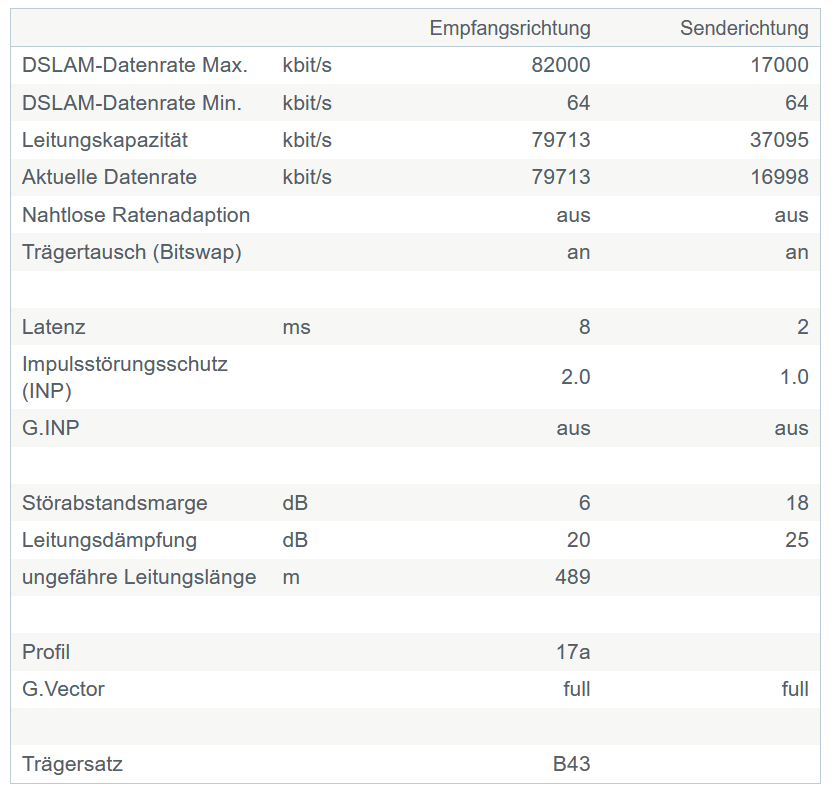

WLAN-Bridge 2,4G & 5G zur anderen FB.
Das geht durch 2-3 Wände (inkl. Etagenwechsel).
Dazu dann 1-3 Smartphone maximal. I.d.R. aber nur eine 5G-Smartphone.
Die Brutto-Rate der WLAN-Bridge ist ca. 378 Mbit/s.
LAN ist allerdings noch auf 1Gbit/s. Das wollte ich nicht runter stellen.
P.S.
Hab wieder beide FBs auf Wi-Fi 5 umgestellt.
