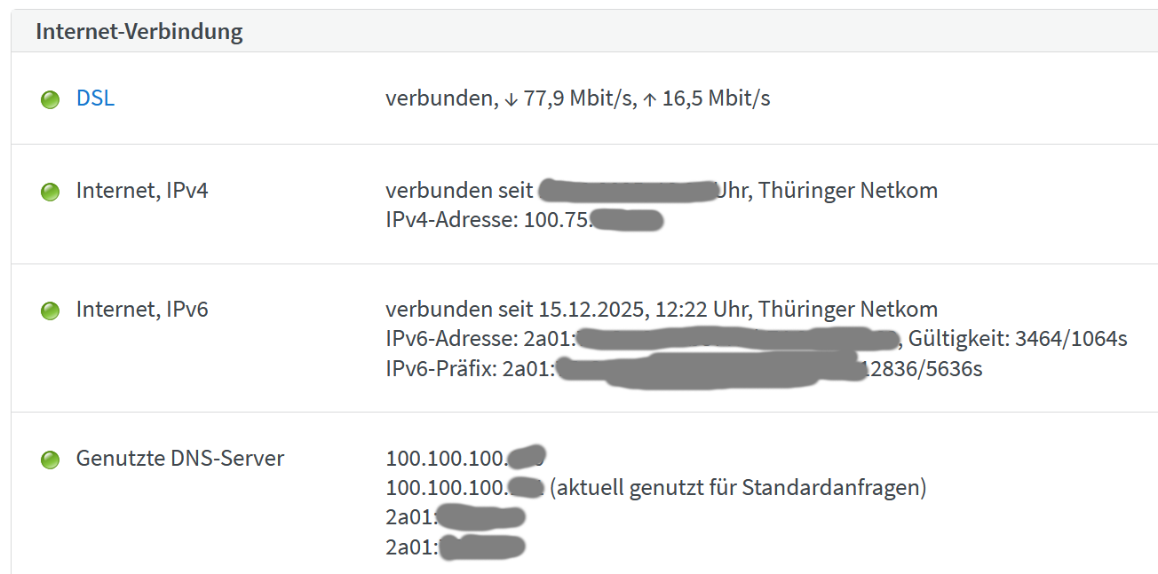

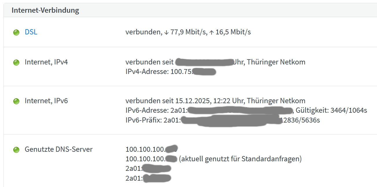

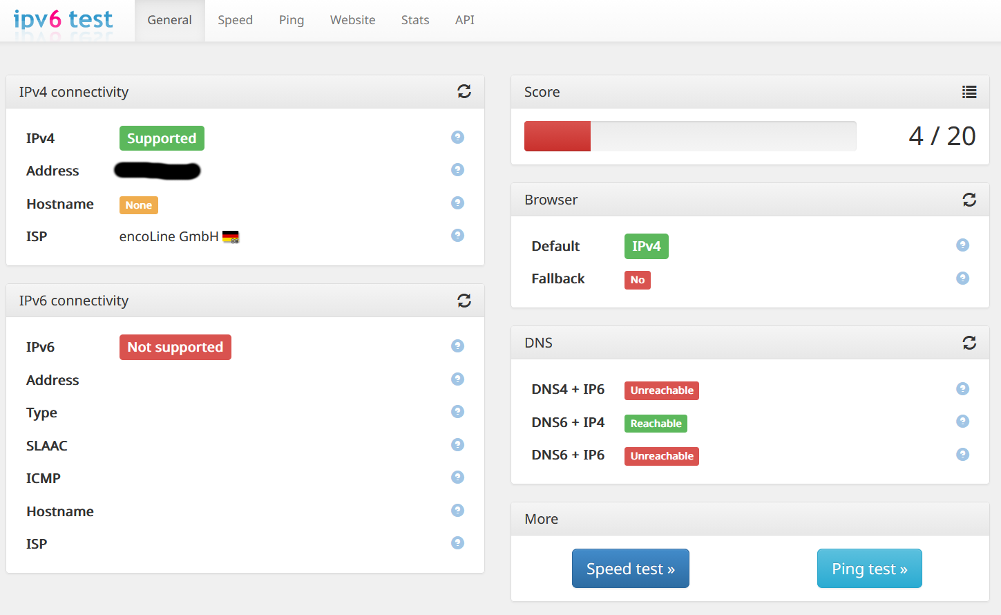

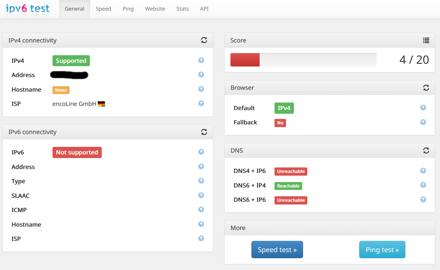

@Tanzmusikus na willkommen im CGN DS-Lite, von wegen echte IPV4
drauf achten dass alle Geräte auch wirklich IPV6 im Einsatz haben

@Tanzmusikus also wenn da bei IPV6 not supported steht ist das schon komisch...Anruf beim Provider?

Willst du jetzt noch mehr kaputt machen? Reicht doch dass kaputtes IPv6 zugewiesen wird und der Anschluss unwissentlich mit CG-NAT läuft. Da und mit 7520/30/AX würde ich erst einmal ansetzen.
