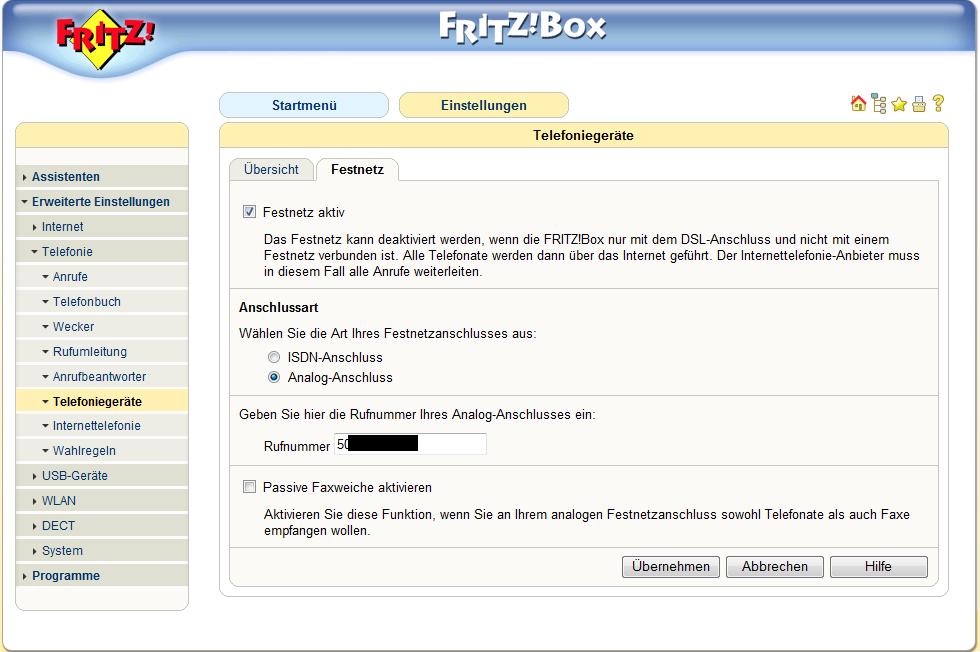

klar geht das. Wie sonst sollte ich wohl schon sein gut 2 Jahren telefonieren?
Also:

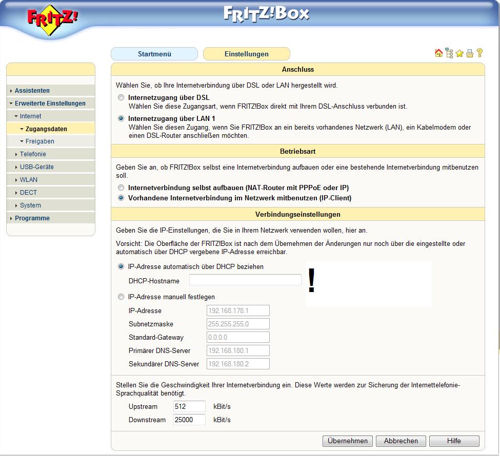

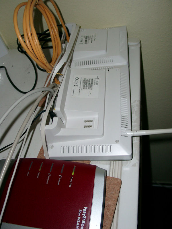

Das 300HS mit dem Splitter und dem W700V verbinden. Wie aus der Anleitung ja ersichtlich mußt du den Schalter beim W700V umstellen auf ext. Modem. In den 1. LAN-Port kommt das Kabel zum T-Home-Reciver fürs TV. Das ist wirklich ganz wichtig, da nur dieser Port für IPTV priorisiert wird. Die 7270 oder jeder andere Router kommt dann in den 2. 3. oder 4. LAN Port der W700V. Die 7270 darf kein DHCP-Server mehr sein, also bitte vorher abschalten da es sonst Chaos im Netzwerk gibt. Bei der 7270 auch die Modem-Funktion abschalten, denn die Zugangsdaten werden im W700V eingetragen. Die VoIP-Daten trägst du aber dann in die 7270 ein. Die 7270 wird dann noch mit dem NTBA oder mit der analogen Telefondose ( so wie bei mir ) gesteckt und schon kannst du telefonieren.
/edit:

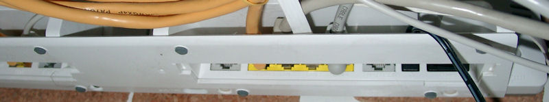

Bild 2 Anschluß am Router W700V von rechts nach links gelbe Leiste:
300HS in, 7270 out, IPTV, PS3
So wenn du noch weitere Bilder brauchst... PM!

Einfach den NTBA mit der Fritzbox und nicht mit dem Speedport verbinden. Den Speedport dann nur mit dem DSL Kabel am Splitter anschließen.
Zugriff auf die Fritzbox bekommst du per lan oder auch w-lan, musst halt den PC mit der Fritzbox und dem Speedport verbinden.

nim meine Einstellungen die ich oben schon gepostet habe.
Schalte das interne DSL-modem der Box ab und das DHCP auch. Das wars im groben.
