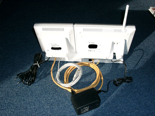

So, der Aufbau an sich war recht einfach für jemanden der sich mit der Technik auskennt.
Das VDSL-Modem wird mit dem Router W700V verbunden. Die Einwahldaten werden in den
Router wie gehabt eingetragen. Hier ist die Anleitung aber ein klein wenig ungenau.
Es werden nur Anleitungen für die einzelnen Geräte mitgeliefert. Leider konnte ich nirgends
was sehen wo einmal alles zusammen beschrieben wird. Also wo ich wie die Einwahldaten
eingeben muß. Hier hilft nur Mitdenken.
Der PC kommt unbedingt auf LAN 2, Lan 3 und 4 sind für die MediaBox reserviert, weil
priorisiert. WAN/Lan 1 geht zum VDSL-Modem.

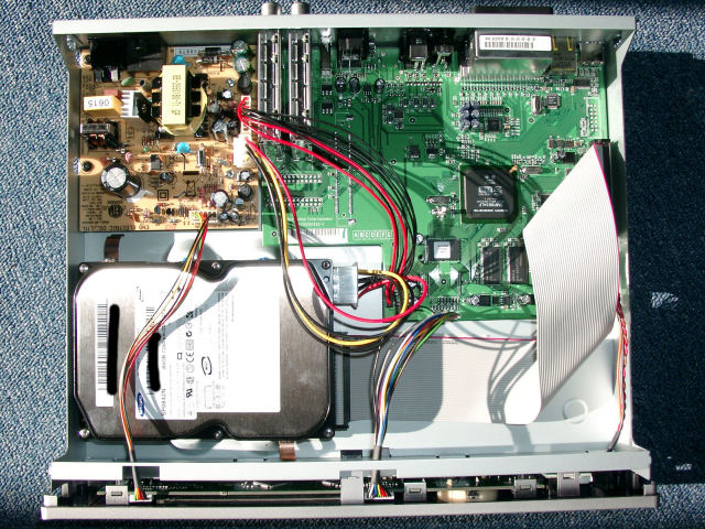

Die MediaBox muß sich beimerstenmal einschalten noch aktualisieren. Das hat verdammt
lang gedauert. Wie mir ein Teleom-Mitarbeiter verraten hat, werden nicht nur die
aktualisierten Daten geladen sondern immer ein komplettes Image. Als nun die Box
endlich fertig war kam auch schon ein Bild, leider blib der Ton aus. Einstellunngen dazu
gab es nicht also mußte die T-Home-Hotline mit einem 24h Support her halten. Die gute
Dame hat dann einen Hardwarereset vorgeschlagen. 4 x 3sec. die Box ein und ausschalten.
Das wird die darin enthaltene Samsung 80GB IDE Platte nicht wirklich gefreut haben. Nun
hat die Box sich nochmals ein komplettes Image geholt und installiert... 30min. Danach
bootet die Box wieder (Win CE 5.x) und .... schon wieder kein Ton. TV war voll aufgedreht

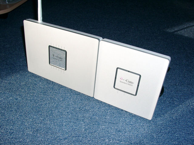

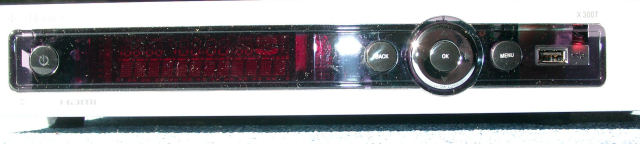

Die Bilder die ich angehängt habe sollten eigentlich für sich sprechen.
Originalgröße gibts hier: http://www.sascha-jung.de/computerbase/VDSL.exe
Wenn noch einer mehr oder andere Bilder möchte, soll er sich melden, dann mache
ich noch welche.

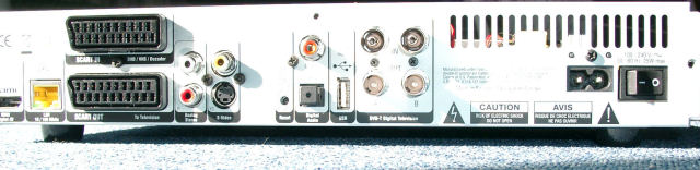

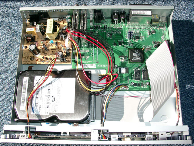

also die Fritz!Box 7170 habe ich an Port 4 vom Speedport W700V geklemmt, den Medianreciver wie beschrieben an Port 3 und Port 2 ist dieser Rechner. Das Notebook kommt per WLan an den Router. Die Fritz!Box selbst habe ich soweit nur noch zum VoIP-Router degradiert und das läuft soweit auch ganz gut und sehr stabil.
Per TV hatte ich bisher noch keine Aussetzer oder Blockbildung. Die Datenrate bei www.k-files.de mit einem Downloadmanager ist denke ich im normalen Bereich mit 2,7MB/sec. Den Upload habe ich auch schon getestet und der passt mit seinen 5MBit auch. Somit keine Probleme bisher und das soll so auch bleiben.
Die 7170 kann man soweit ich das gelesen habe nicht wirklich an das VDSL-Modem anbinden weil die Teleom da so ein VDSL-Tag mit an den Router sendet. Es soolen zwar schon einige geschafft haben aber da ich keine größeren Modifikationen an der Firmware machen möchte, bleibt sie ebend nur noch für VoIP und nicht mehr. Ist zwar sehr schade und sie hätte sicher besseres verdient aber habe auch keine Lust die Firmware zu schrotten.
