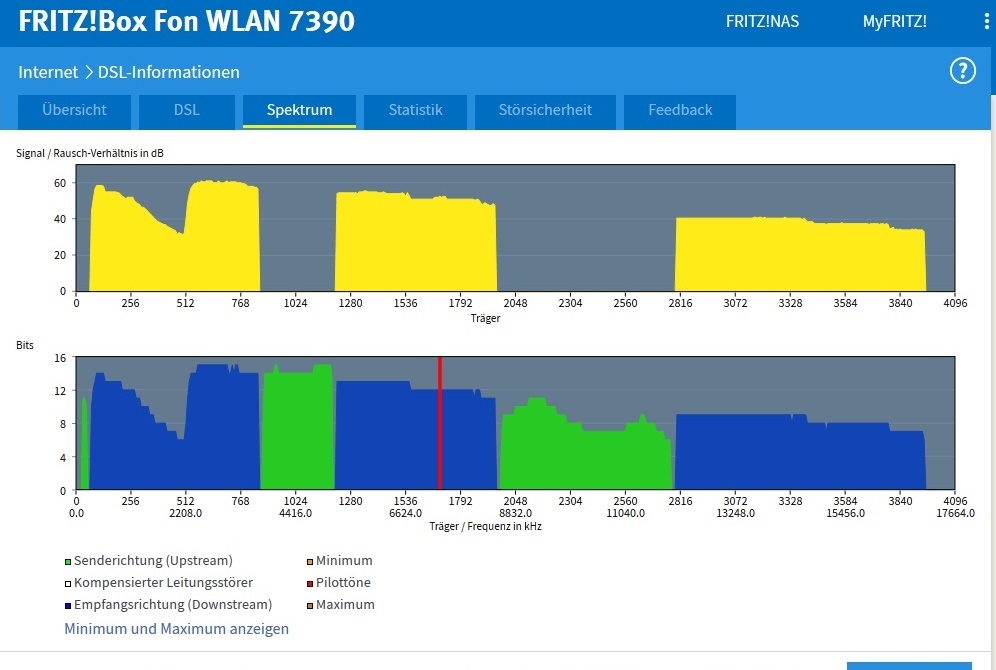

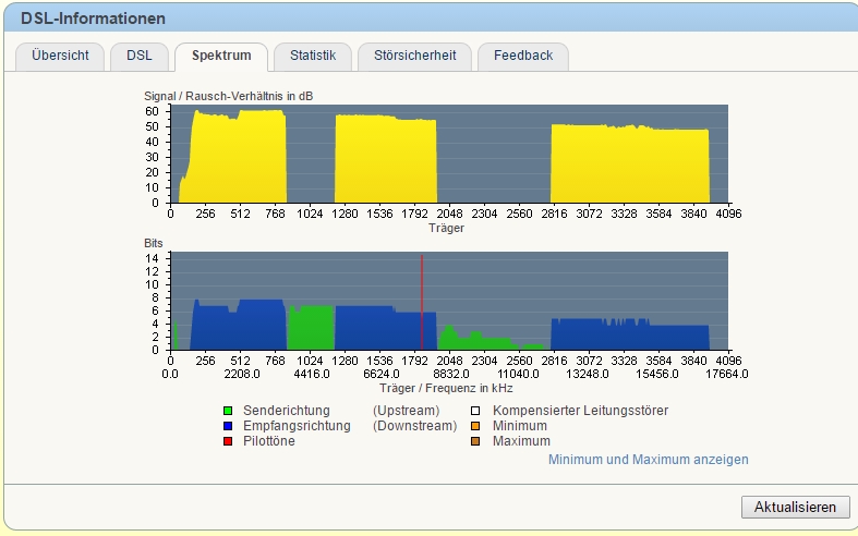

seit ein paar Tagen, ist mein Internet (Telekom VDSL 50) langsam. Konnte mir anfangs keine Reim darauf machen, da die FB auch immer brav Sync 50/10 angezeigt hatte.
Hatte heute nun mal etwas genauer geschaut und gemerkt, dass am DSLAM nun das Vectoring aufgeschalten wurde.
Nun vermute ich da das Problem.

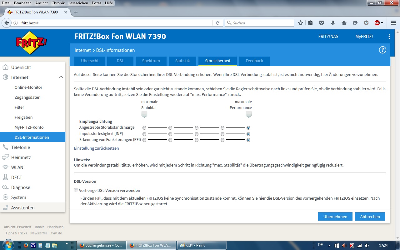

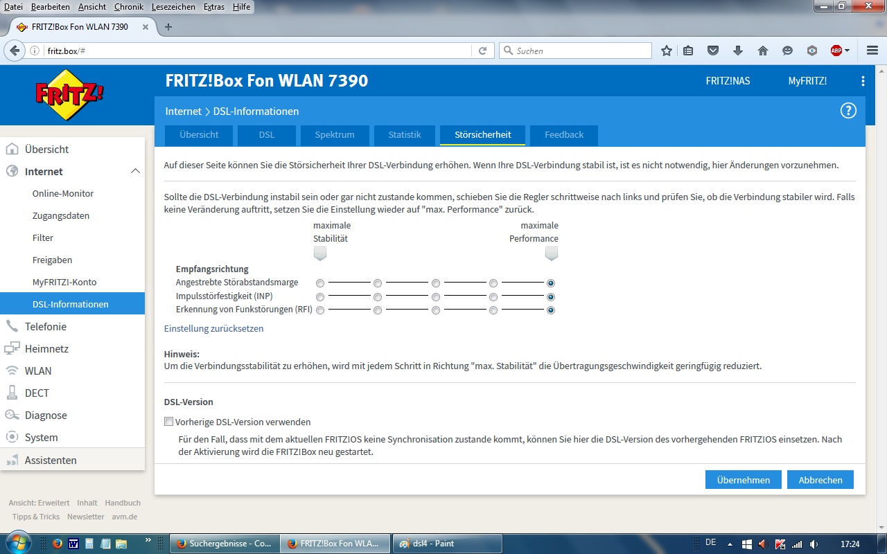

Die FB habe ich schon mehrmals neu gestartet und auch bei der Störsicherheit die "Vorherige DSL-Version" verwendet was aber auch nichts gebarcht hatte nun bin ich wieder auf die "normale" zurück.
Gebracht hat das zumindest ein wenig was. Bin von davor ca. 2Mbits auf nun immerhin mal ca. 20Mbits down und 8Mbits up, Ping 45 gekommen.
Dann Sync verloren und nun wieder bei ca. 4Mbits :-(
FB Firmware ist die aktuelle 6.20 (84.06.20).
Hat jemand von euch ähnliche Probleme? Jemand ne Idee? Telekom oder AVM Problem?

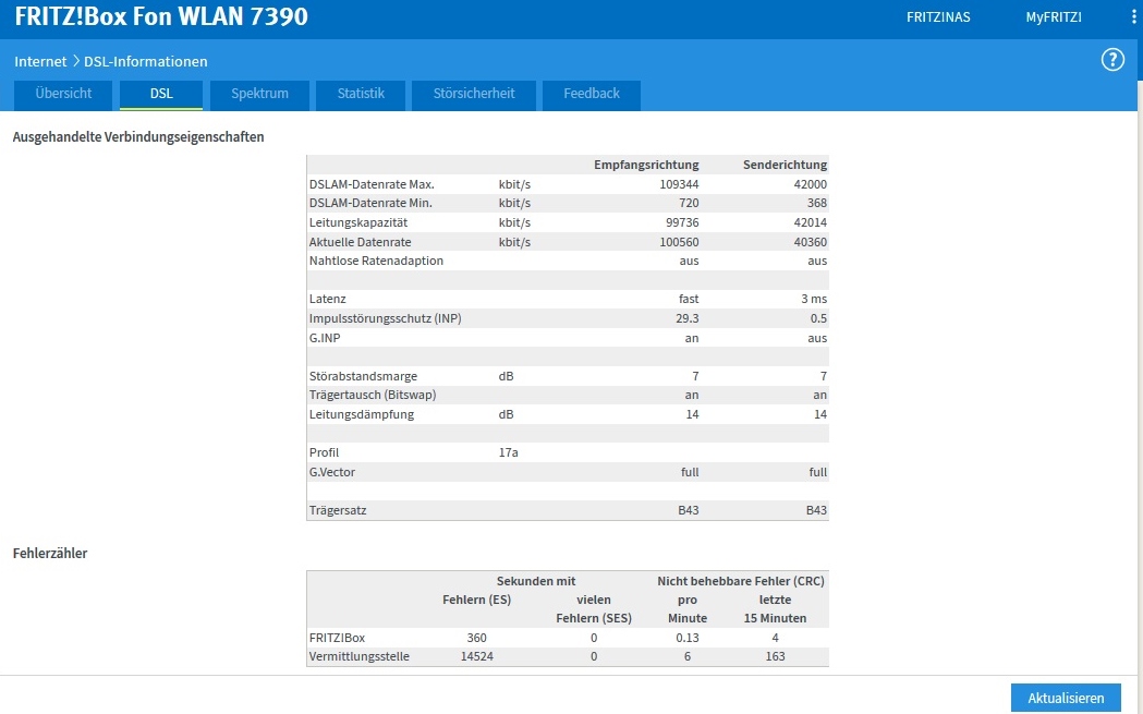

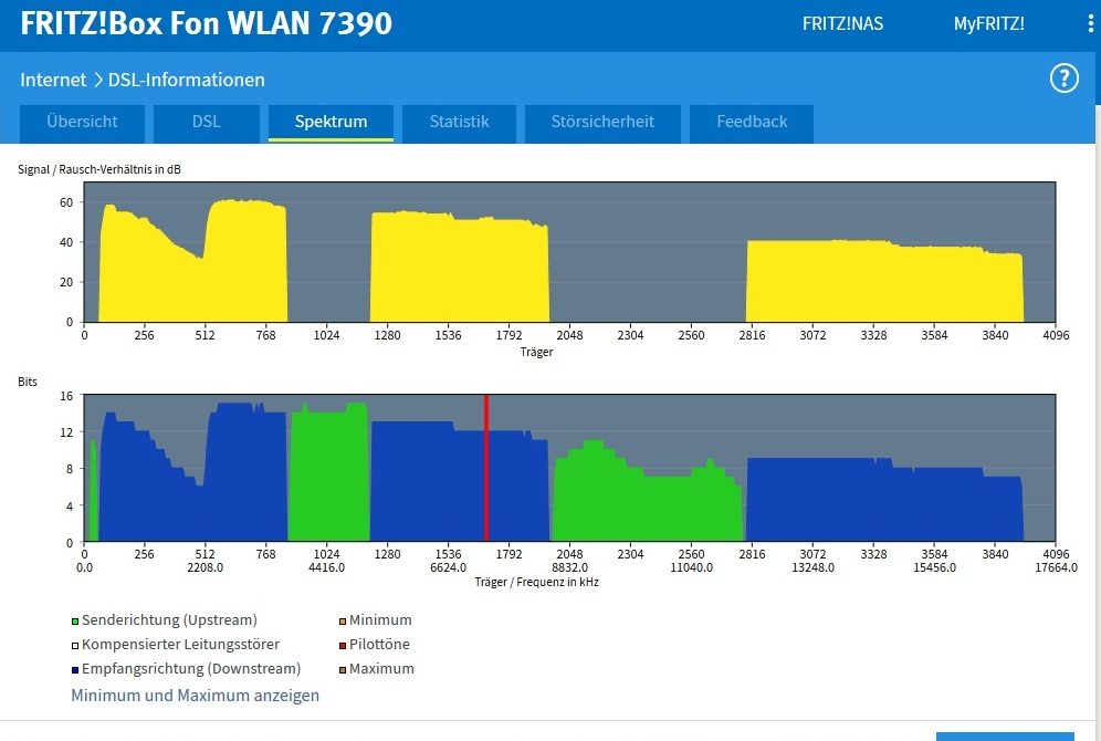

Anbei meine Werte. Was mir aufgefallen ist, ist die DSLAM-Datenrate Min. Ich meine die war früher deutlich höher.

Ist bekannt das die 7390 in Kombination mit Vectoring Probleme macht, allerdings ist das was du beschreibst schon sehr außergewöhnlich. An AVM direkt liegts nicht, eher am Hersteller das Modem-Chips die kein ordentlichen DSL Treiber für Vectoring hinbekommen. Kann dir da nur empfehlen umzusteigen, dass Modem der 7390 ist wirklich schlecht.

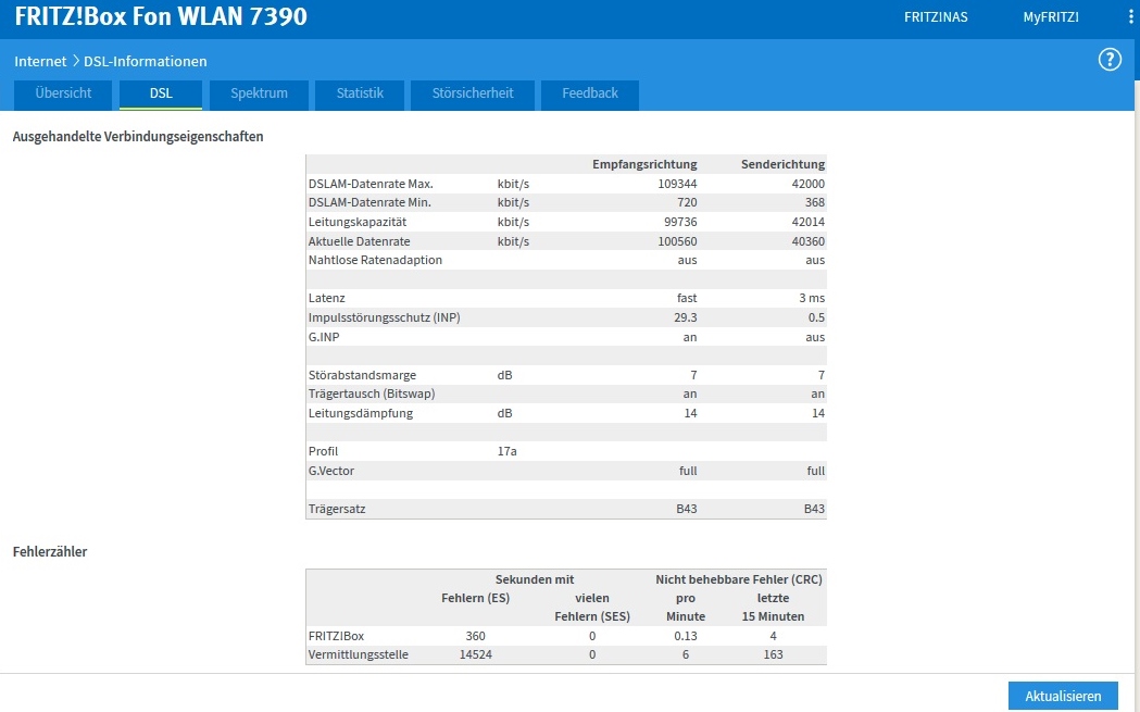

Wir haben jetzt auch Probleme seit der Umstellung auf 100k (incl Vectoring). Brave Synchronisation mit 62 MBit/s. Bei Downloads kommen 200- 300 KB/s raus. Die Störempfindlichkeit auf maximale Stabilität läuft gut. Telekom-Techniker war da und hat mit 68 MBit/s synchronisiert und auch mit über 6 MB/s geladen. Habe meine Daten an den AVM Support geschickt, mal sehen was raus kommt.

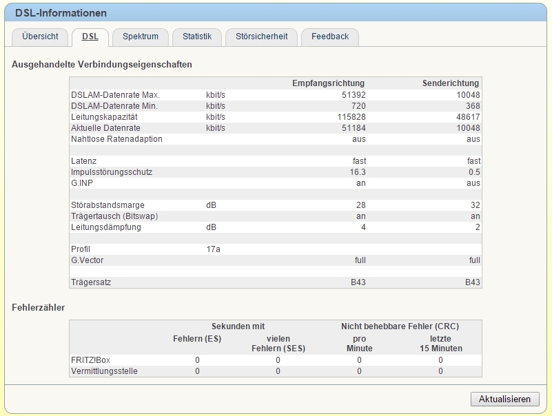

Hallo alle zusammen!

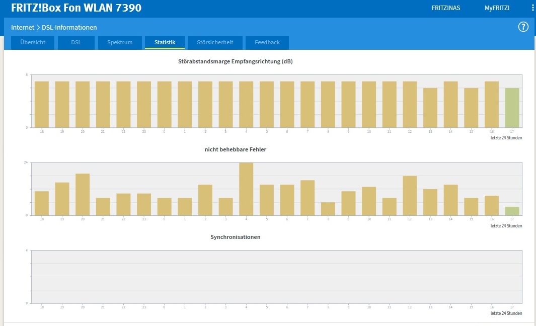

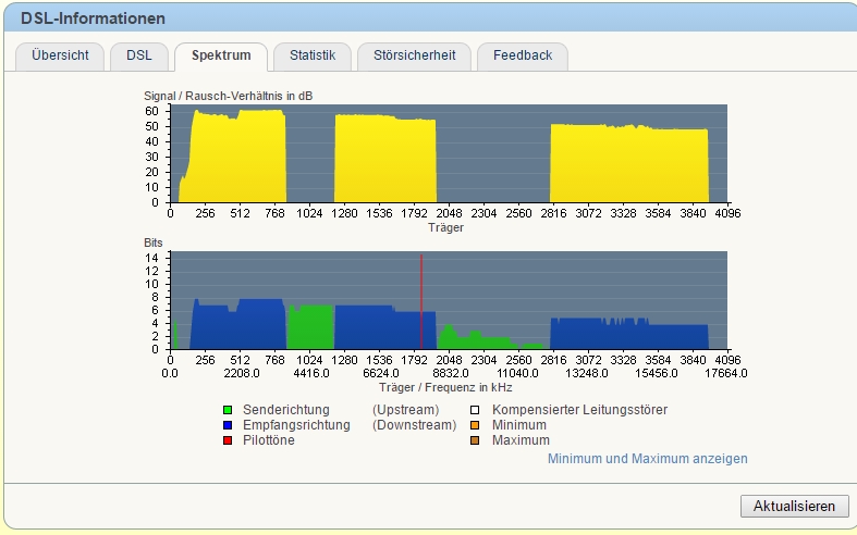

Ich habe seit kurzem, bzw. seit Vectoring angeschlossen wurde, Abends immer langsames Internet. Kann bitte jemand Daten von meinem FritzBox auslesen und auswerten? Ich habe das gleiche auc in andre Thema geschrieben, jetzt habe ich gelesen das es doch am FB7390 liegen kann...
Die Verbindung Deiner Fritzbox zur Vermittlungsstelle ist schonmal nicht "langsam". Woran erkennst Du denn das Du langsames Internet hast? Schonmal Speedtest zum fraglichen Zeitpunkt gemacht? Welche DSL-Geschwindigkeit hattest Du vor Vectoring?
Ich habe so genannte IPTV und vor vectoring hat es makellos funktionirt auch HD Sender, was die Leitungen aber ganz schön stark beansprucht und egal ob ich FB 7390 oder W724V angeschlossen habe, war meine 50mbit/s immer da, nur ich persönlich, bevorzuge Fritzbox wegen paar Bequemlichkeiten. Ich habe mehrmals zu verschiedenen Zeiten Speedtest durchgeführt, es kamen nur 10-17 mbit/s an. Jetzt, durch mehrere Versuche, muss ich leider feststellen, dass es in meinem Fall nur mit Speedport W724V funktioniert, da kommen 47-51 mbit/s an, wahrscheinlich weil sich der Verteiler doch ein wenig weiter von mir befindet.
Ich möchte von euch wissen, ob FB 7490 in meinem Fall bessere Chancen hat.
1&1 Festnetz
Hi,
kann es sein, dass es hierbei eher darum geht, dass Du per WLAN mit der FRITZ!Box verbunden ist und diese Geschwindigkeit langsam ist? Wie verhält es sich denn, wenn Du Deinen Computer testweise direkt per LAN-Kabel mit der FRITZ!Box verbindest (LAN-Ports vorher auf 1 Gbit/s an der FRITZ!Box umstellen).
Darüber hinaus sieht man an Deinem Screenshots zahlreiche Leitungsfehler (in der kleinen Tabelle darunter). Bei IPTV sind Leitungsfehler zwar normal, doch die Anzahl, die bei Dir aufläuft, übersteigt dies und könnte ein Indiz für ein Problem sein.
