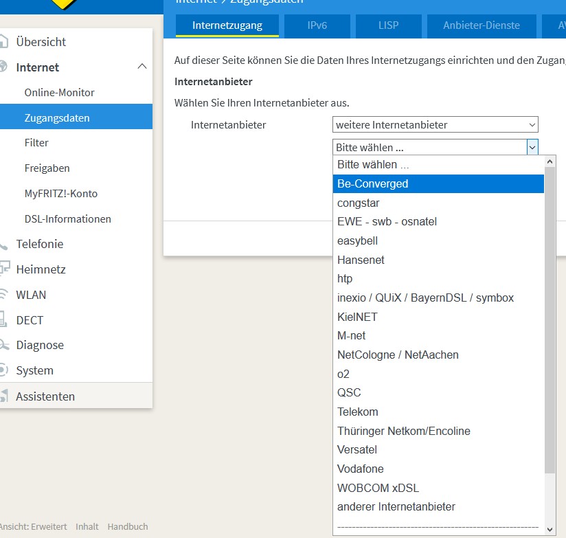

@hildefeuer hier als kleiner Beweis direkt von meiner 1und1 Box
Edit: Sorry, die 7412 hatte ja tatsächlich ne 1und1 beschränkte Firmware drauf.
Bin irgendwie von den normalen 1und1 Routern ausgegangen, bei denen das nicht so ist
Reaktionen: ChillinChance
Hi...
Funktioniert bei mir (allerdings "nur" mit DSL50) ebenfalls mit dem "ungebrandeten" Standard-Modem von 1&1 (UI) einwandfrei...
Man muß nur beim Einrichten für Magenta-Tarife die Zugangsdaten manuell eingeben - Telefonie wird dann automatisch eingerichtet (zumindest bei mir war's so!).
