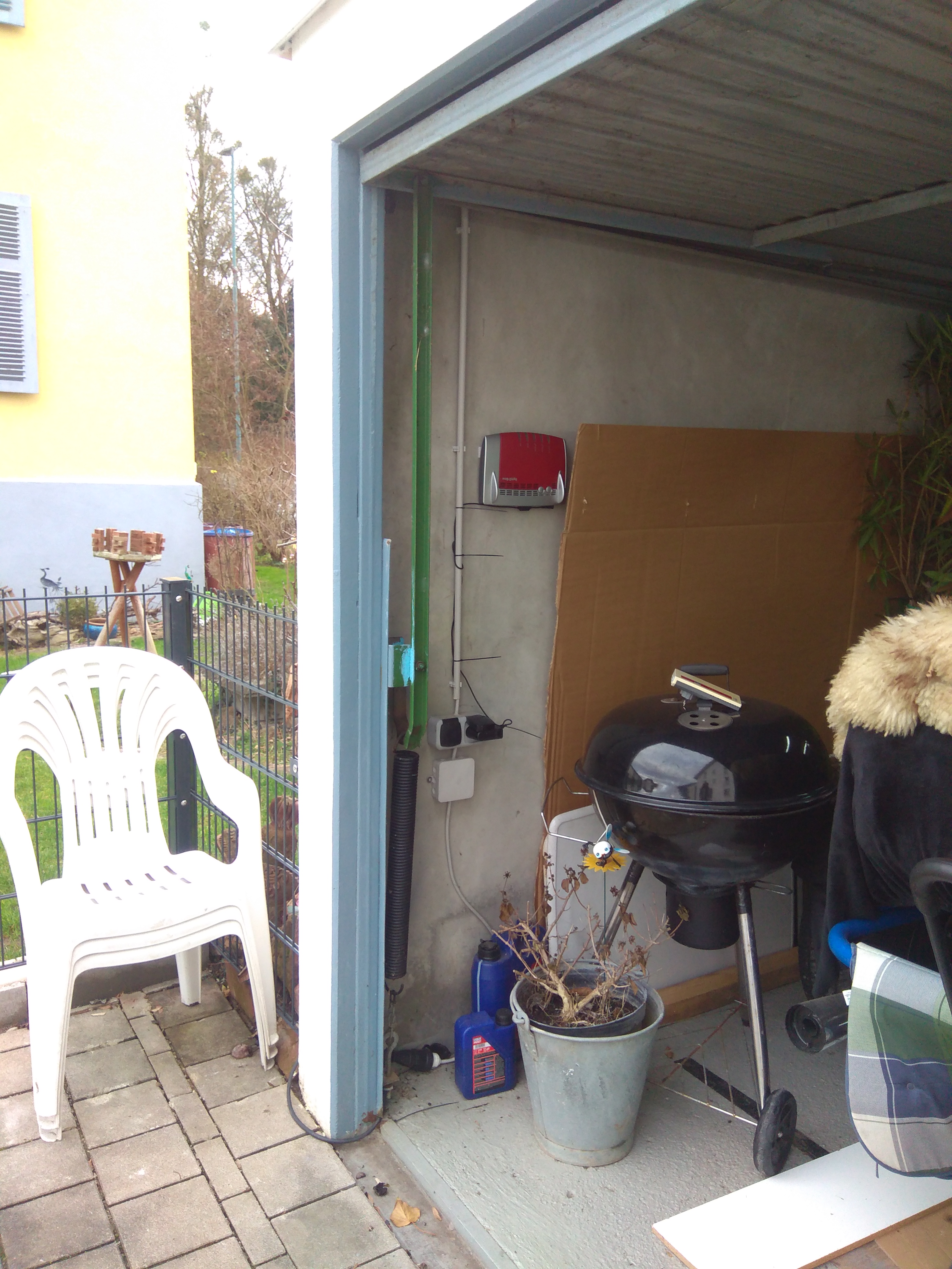

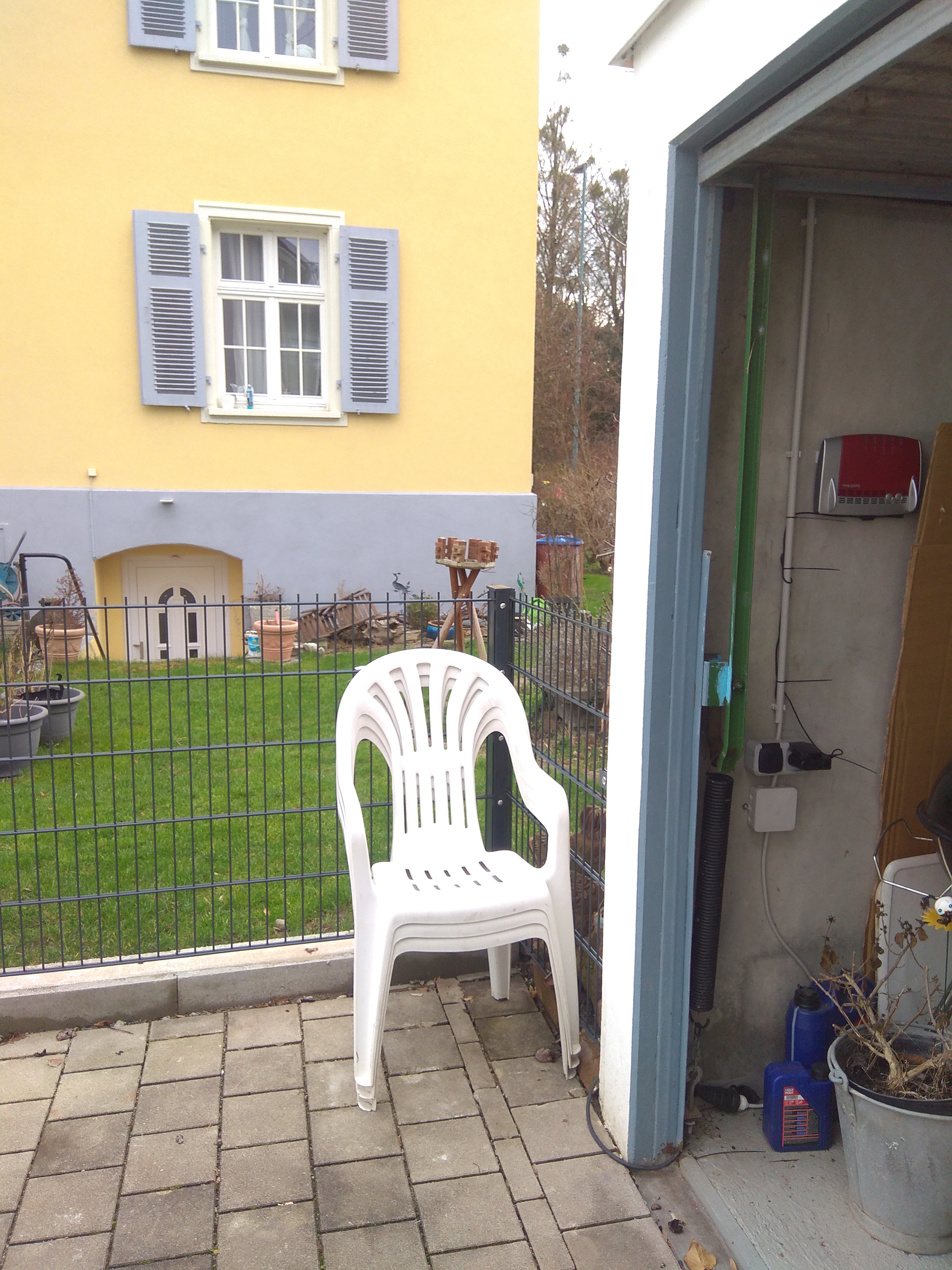

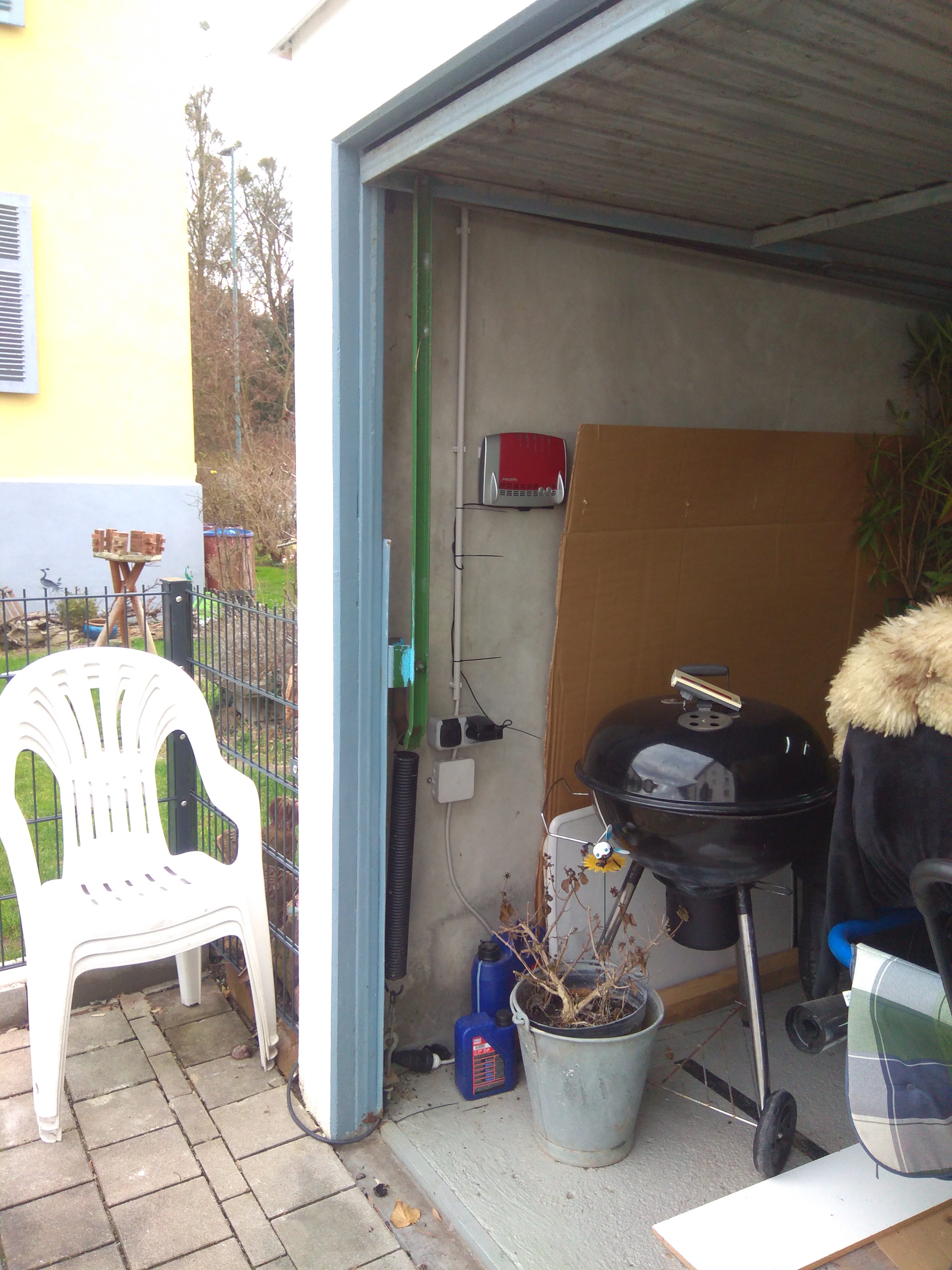

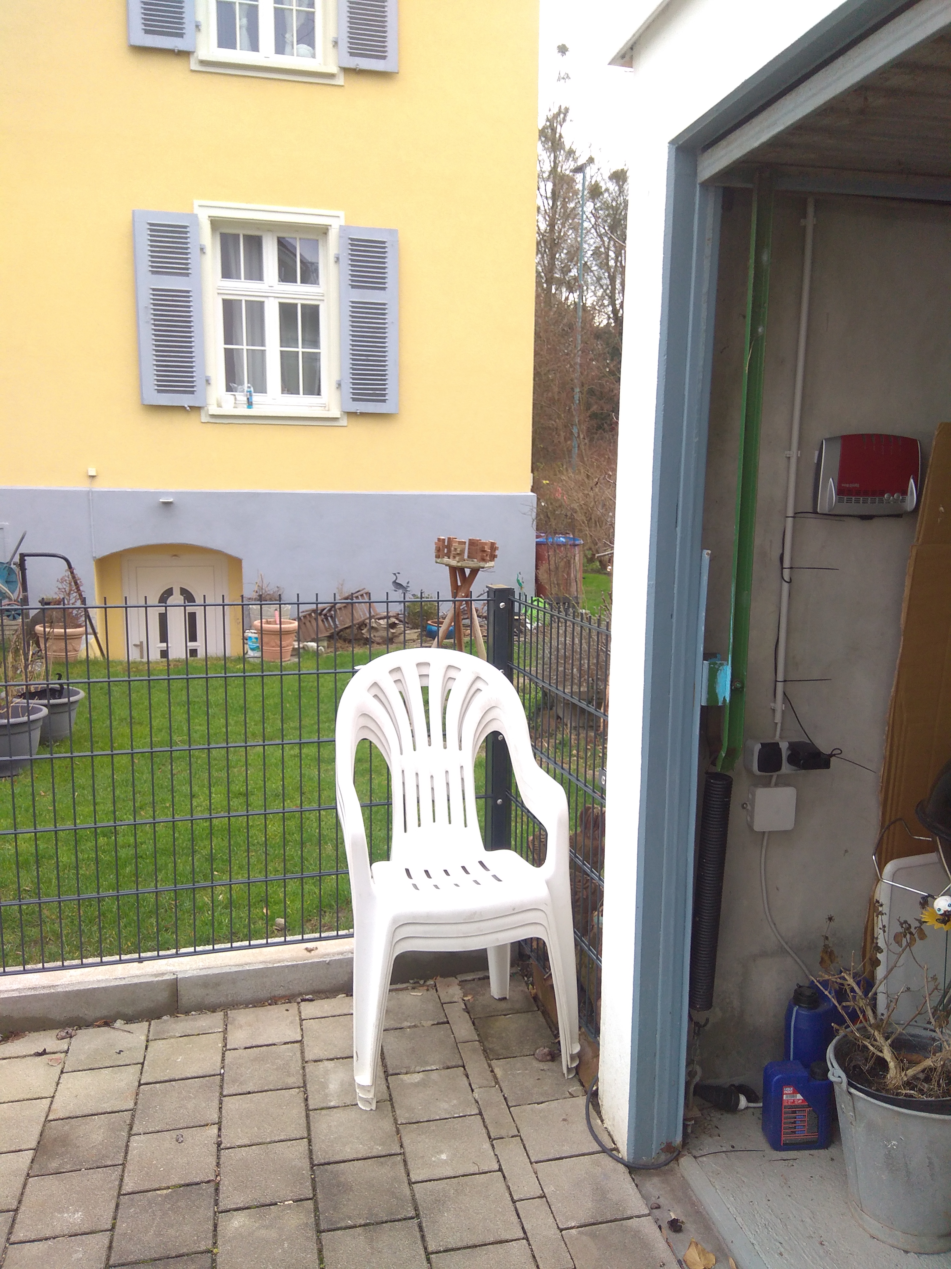

Die Fritzbox hängt da, und der repeater war unten in der Steckdose wo das Netzteil steckt
Und der repeater 6000
Steht links von dem Fenster auf einem Kleiderschrank

auwei. Ein Repeater mit Abstand unter einem Meter vom Router. Zwei laute Sender die sich „übertönen“. Nicht gerade optimal. und auf einem Schrank der schön dämpft und die nahe Decke die das wlan Signal verstreut…
Kleiner Tipp. Sehr ein wlan so wie eine handelsübliche Glühbirne. Wo es hell ist (sichtverbindung) ist das Signal gut, wo dunkel wirds prekär. Stellst du deine Lampe auch auf den Schaft um Licht am Tisch zu haben? Stellst du zwei Birnen am selben Ort hin um die Garage komplett zu beleuchten?

Wie kommst du auf <1m Entfernung?
Es ist mMn das obere oder untere Fenster im Haus und nicht in der Garage gemeint.
Das werden 5 bis 7 Meter sein.

ist das unteren fenster, und der 6000er steht ca. auf Höhe der kleinen scheiben die quadratisch sind
@chrigu das hast Du falsch verstanden
Der TE wollte entweder die 7490 oder den Repeater nutzen. Nicht beide.
Denke so wie es ist, hätte ich es auch gemacht. Das Signal geht gerade durch Wände. Die 7490 ist auch so hoch, das wenn Fahrzeuge dort stehen, geht das Signal drüber. Könnte noch etwas höher, dann ist auch die Zuführung weniger schräg nach oben und halbwüchsige können nicht ran.
