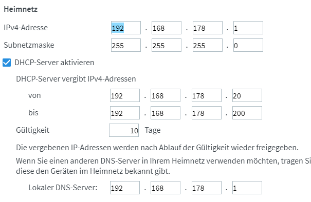

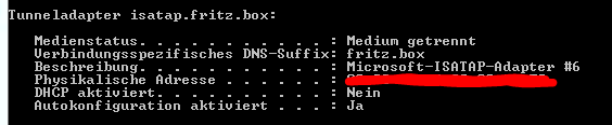

DHCP ist anscheinend nicht aktiviert. Ich hab das aber nicht deaktiviert!
Wo aktiviere ich das?
Telekom MagentaZuhause
DHCP in der FB ist aktiviert:
