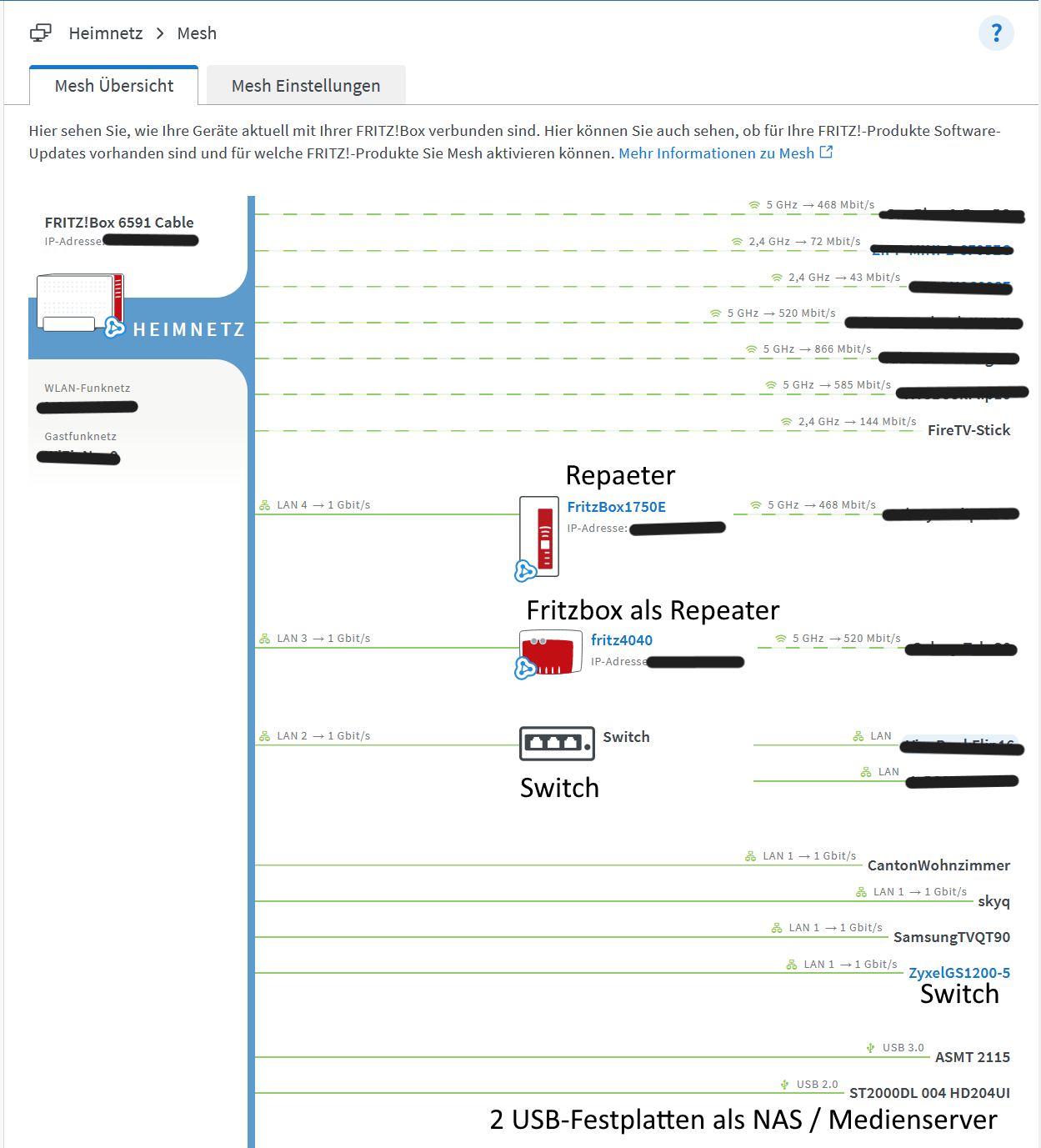

Als Beispiel, wie so etwas aussehen könnte, habe ich mal ein Bild meines Meshs angehängt. Gestrichelte Linien sind WLAN, durchgezogene sind LAN-Verbindungen.
Meine Konfiguration ist nicht hochprofessionell aber funktionell, über die Zeit gewachsen und relativ günstig.
