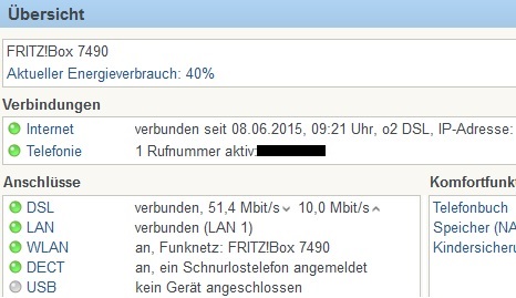

Hallo
ich hoffe ihr könnt mir helfen bin ein ziemlicher noob mit fax und sowas
also hab ne FRITZ!Box 7490 und nen Brother MFC-J5320DW muss ich das fax kabel anschließen oder geht das auch irgendwie ohne und wenn ja wo muss ich das anschließen an der tae büchse oder an der fritzbox?
mein Telefon ist ein FRITZ!Fon C4 hängt kabellos per DECT an der fritzbox
der Brother MFC-J5320DW hängt per wlan an pc und fritzbox
habe auch nur eine Rufnummer von O² bekommen

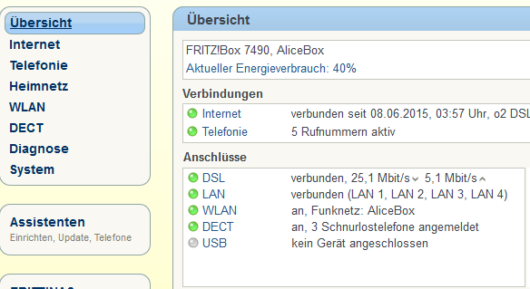

Haben sie doch gerade erst eingeführt mit der Umstellung auf IP, zusätzliche Nummern werden nur mit der Option "ISDN Komfort" vergeben, monatliche 2,99 € sind zusätzlich fällig. Das bieten sie auch erst an, seit es die Fritz 7490 beim VDSL2 dazu gibt.
also habe mein O² VDSL 50 young jetzt seit über einen guten Jahr kann ich ohne was dazu zahlen zu müssen eine IP Rufnummer aktivieren? oder wie mach ich das jetzt mit dem fax wenn ich es an fon1 anschließe...
edit: habe leider keine Telefon Flat wieviel kostet eigentlich eine Seite Fax zum Beispiel?
Was eine Seite Faxen kostet weiss ich nicht, liegt daran welchen Tarif Du hast. OK, da fallen ja 22 ct / Minute an Gebühren für Dich an. Da würde ich auch vorschlagen eine VOIP Nummer bei einem anderen Anbieter zu buchen oder den Vertrag zu wechseln. Auch wenn Du nun auf ISDN umstellen würdest für 2,99 € (bis zu 10 Nummern), müsstest Du um kostenlos in alle Netze zu Telefonieren, zusätzlich noch mal 5€ monatlich zahlen. Zu den 24,99 kämen also noch mal 7,99 € um kostenlos zu telefonieren/faxen mit 2 Leitungen gleichzeitig, dafür in alle Netze.
Du kannst Fax auch mit nur 1 Nummer einrichten. Einfach an Fon 1 das Kabel vom Fax anschliessen, dann die Nummer dazu vergeben auf die es reagieren soll. und nach wie oft klingeln angenommen werden soll, aber das würde ich dann im Faxgerät selbst vergeben. Habe 5 Festnetznummern, deshalb ist es bei mir einfacher, auf die Faxnummer ruft niemand an. Fritzfax mit der Box und nur 1 Nummer klappt auch nicht, da Fritzfax alle Anrufe für die Nummer abfängt.
