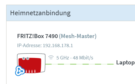

Problem gelöst.
@ Hauro:
In den Windows - Einstellungen Netzweradapter zurückgesetzt. Neustart -> Verbindung mit 2,4 Ghz funktioniert; über Einstellungen 5 Ghz als Favorit eingestellt, funktioniert auch.
@IchbinbeiCB:
ipconfig/all wirft vollständige Daten und eine IP-Adresse im Heimnetzbereich aus. Das ist ebenso auf der FritzBox - Oberfläche zu sehen.
Vielen Dank. Ihr seid die besten!
