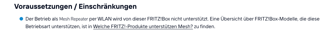

Ich habe schon einiges ausprobiert (viele Stunden damit beschäftigt) und ich kriege das einfach nicht hin.
Die Auswahl Repeater „per WLAN“ verbinden ist nicht vorhanden.
Hier ein Auszug aus der Anleitung von Fritz
Quelle
https://fritz.com/apps/knowledge-base/FRITZ-Box-7530-AX/3354_FRITZ-Box-als-Mesh-Repeater-einrichten

Vielen Dank.
Ich habe gar nicht damit gerechnet, dass die "ältere Box" FB7530 (ohne AX) in dieser Hinsicht besser ist als das neuere Modell FB 7530AX
Ich habe vorher die FB 7530 (ohne AX das ältere Modell) so eingerichtet und das hat sehr gut funktioniert.
Nun wollte ich dies noch verbessern und habe mir die AX gekauft. Ich dachte damit noch das Signal noch zu erweitern / verbessern.
Was würdet Ihr bitte als AX Version hier empfehlen?
PS Es sollte am Zielort möglich sein auch einen LAN / Netzwerk Drucker daran anzuschliessen. Danke
so teuer ist der AX Repeater nicht und der scheint auch genau einen lan Anschluss zu bieten. https://fritz.com/products/fritz-repeater-1200-ax-20002974

Das hängt anscheinend an Limitierungen der Chipsätze. Die 7590 AX konnte im Gegensatz zur 7590 ebenfalls jahrelang nicht per WLAN als Mesh Repeater eingesetzt werden.
Vor ein paar Monaten (also sogar erst nach der Übernahme) hat Fritz! sich die Mühe gemacht, das per Fritz!OS Update endlich zu ermöglichen. Allerdings mit Abstrichen, die WLAN Strecke zwischen Repeater Box und Mesh Master kann den eigentlichen vorhanden WiFi6 (AX) Support der 7590 AX nicht nutzen sondern ist je nach genutzer Frequenz (5 oder 2,4 GHz) auf WiFi5 (AC) oder gar WiFi 4 (N) limitiert.
Reaktionen: RedPanda05
Andere WLAN-Chipsätze, andere Software-Treiber
