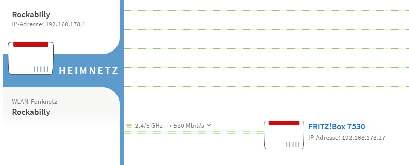

Ich habe mal versuchsweise meine alte 7530 per WLAN-Bridge an die 7590ax gehängt. Funktioniert alles tadellos.

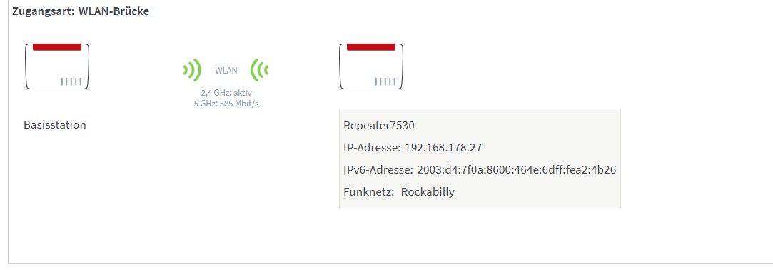

Allerdings soll laut AVM beim Repeater das Mesh-Zeichen zu sehen sein. Das ist nicht der Fall.

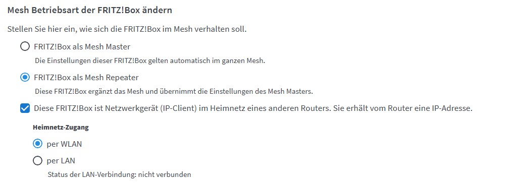

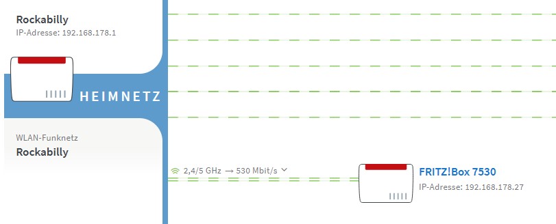

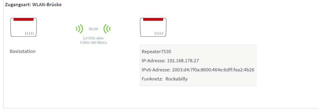

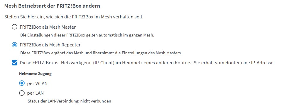

Oben die 7530, unten die 7590. Hier noch die Ansicht in der 7530 beim Mesh:
Mir ist der Unterschied zwischen WLAN-Bridge und Mesh-Repeater nicht ganz klar, falls es da einen gibt.
So sieht das bei AVM aus: AVM Mesh Repeater Hier ist das Meshzeichen zu sehen. Ich habe das IP-Client Häkchen mal entfernt und es nochmal per Connect-taste probiert, sieht aber dann auch so aus.
Was mache ich falsch? Danke für euren Input.

Drücke nocheinmal bei beiden Boxen die WPS Taste. Auch, wenn sie bereits verbunden sind!
Reaktionen: AB´solut SiD, arvan und wetterauer
Oh Mann, das Leben kann so einfach sein. Danke!

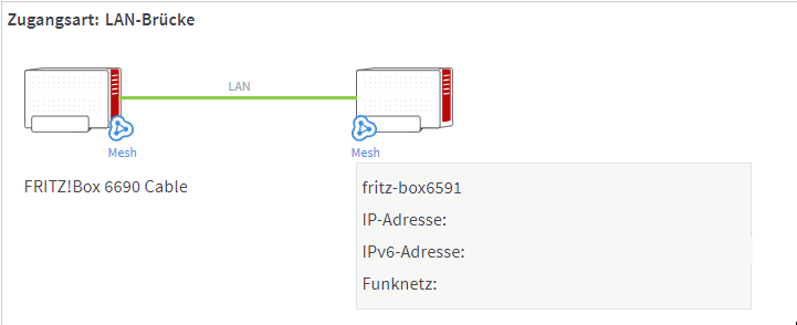

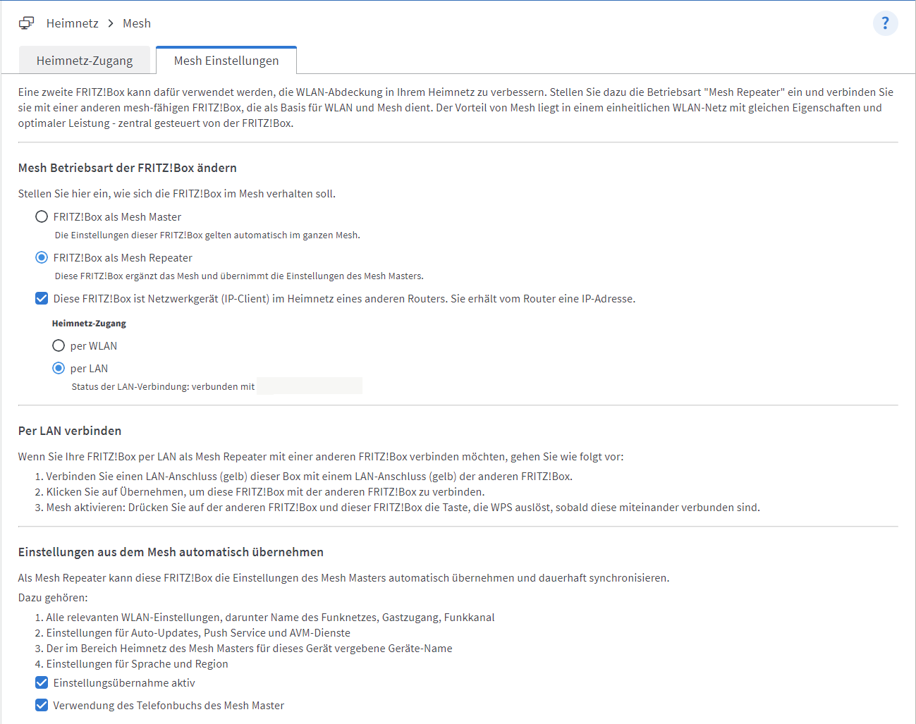

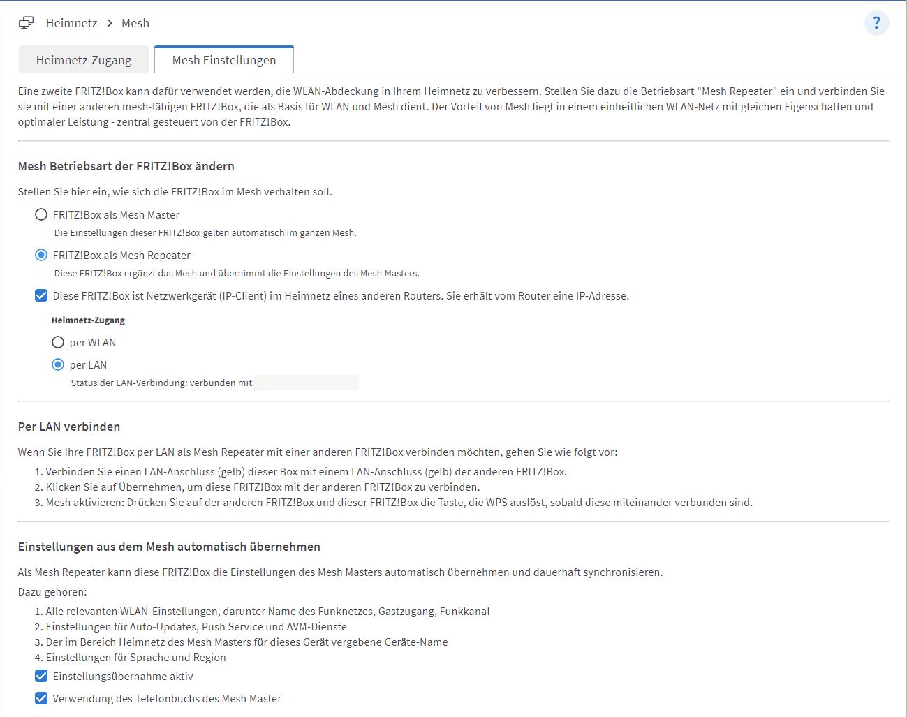

Die Einstellung mit dem Mesh-Repeater ändert sich nicht. Du kannst aber deine Fritzbox statt per W-Lan auch per Lan-Kabel verbinden. Die Fritzbox bekommt auch weiterhin mit dieser Einstellung eine eigene IP-Adresse zugeteilt.

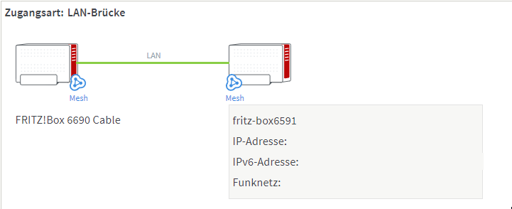

Ashampoo_Snap_Samstag, 13. Juli 2024_3h28m6s.png Ashampoo_Snap_Samstag, 13. Juli 2024_3h28m46s.png
(Lan-Kabel natürlich vorausgesetzt.)
In meinem Fall funktioniert die Fritzbox halt als Accesspoint.
Vorteil ist halt, es kommt per Kabel die volle Leistung an.
